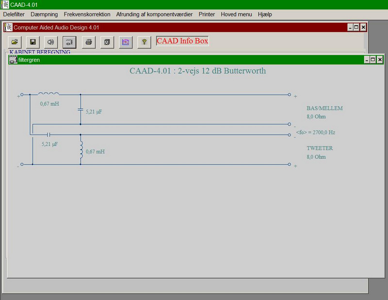

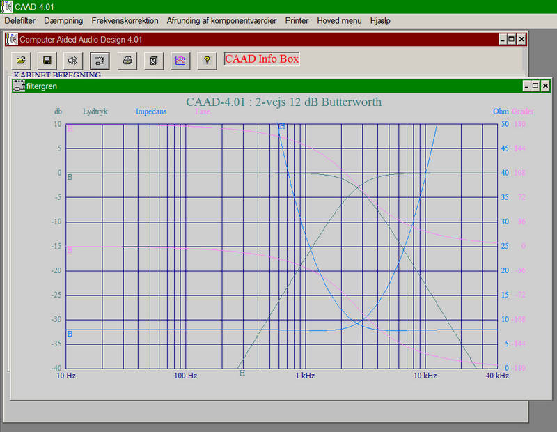

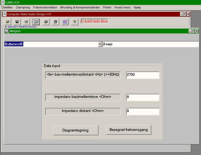

hej der!
dette er bare et forslag.
her er et enkelt filter, så er det bare og til passe modstanden til diskanten så bægge enhed spiller lige højt,
brug spole tråd på 1,4mm til bassen og 1mm til diskanten

ja bortset fra at der ikke korrigeres for baffelstep og tab, samt kabinettets indvirken på enhedernes ydelse. tab og
lignende
den korrekte måde at gøre det på, er at måle det akustiske ud, og så lave det i fx lspCAD
det der er flere årtier forældet

nhj4 skrev:
hej der!
At bruge et filter der er beregnet på den måde, vil svare til at købe et par sko til en man ikke kender.
Filtre kan man ikke bare beregne på den måde, der skal måles på enhederne i det kabinet de skal sidde i og helst også i det rum de skal spille i
Et højttalerfilter er meget mere komplekst end bare lige beregne sådan der
