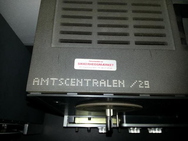

Så fik jeg den hjem; har stået 15 år i et rygerhjem, så jeg må finde
en måde at fjerne tjærebelægningen fra Nextel beklædningen
uden at skade den...
Den har tilhørt et arkiv og er blevet serviceret løbende, hoveder er
blevet skiftet mindst én gang (fladslidt trykarm) men de
monterede hoveder ser okay ud, spejlet er omrking 3 mm, så cirka
50 procent levetid tilbage.
Splejseblokken er blevet udskiftet med en nøjagtig tæller med
ruller, ser professionel ud, den har forbindelse med capstanprintet
og skifter automatisk tidsvisning til den rette hastighed.
Alle knapper og kontakter sidder på den, den virker godt ud over at
den ikke kan optage på højre kanal.
Der fulgte 15 bånd med, 3 LPR35 på 7" metalspoler og handlen
endte i 800 kr.
Billeder kommer i aften når den kommer på bænken.

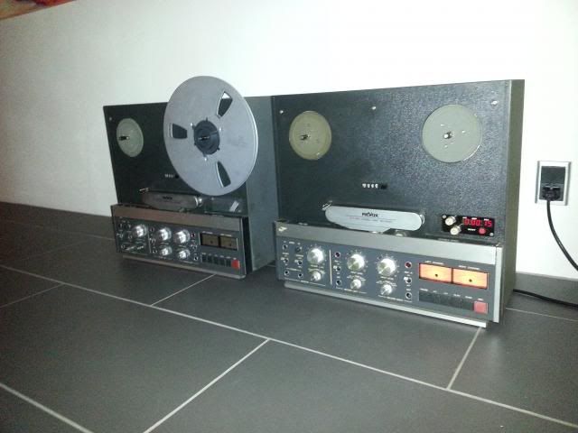

Uhh, jeg har en gang glasklar på værkstedet - så er det jo bare at komme i gang. Rensede min første B77 igennem i
sæbevand som også friskede Nextel'en op. Er kommet hjem igen efter en tur i svømmeren og har taget nogle billeder
af dyret ved siden af sin identiske søster. Den digitale tæller er en fed tilføjelse, og alle vippekontakter er intakte. Det
skal nok blive en pæn maskine, men jeg skal sælge mine to Sony TC378'ere hvis jeg skal beholde den.

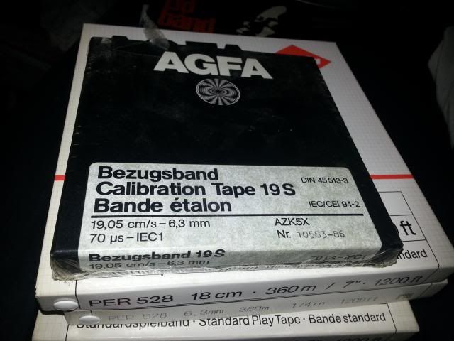

Og se hvad der fulgte med - et Agfa DIN 45513-3 (1982 CCIR standard) testbånd til 19 cm/s i ubrudt emballage.
Hvad mon det er værd?
Næppe ret meget: friskfremstillede referencebånd kan købes for 30-40 € (afhængig af typen) på ebay fra et firma i tyskland,
det skulle da lige være hvis nogen af nostalgiske årsager vil købe det.

Lige en statusrapport fra det mørke Jylland - Nikotinen blev fjernet med opvaskesæbe på frontpanelerne og delvist med
glasrens på kabinettet. Rensede løbeværket godt igennem og gav kontakterne en gang kontaktrens. Nu er den fuldt
funktionel, dog er den normale båndtæller ude af drift pga. en rem, men det gør sgu ikke så meget når man har en real
time tæller

Støj: Ved ikke lige hvad støjen skyldes, det er meget muligt det skyldes det leje du der nævner, men maskine nr. 2 har jeg
lige spolet på og den er så lydløs som jeg havde forventet så om ikke andet er der da reservedele at hente der.
Jeg har så lige åbnet no. 1: der ser ud til at være lidt slidmærker på den ene spolemotors "kapsel" (eller hvad den nu
hedder) men jeg kan ikke se hvorfra det skulle kunne stamme ?...anyway så bemærkede jeg at der på nr. 3 (den med
smadret chassis) sad nogle gummi-tubes på udvalgte steder i bremse-systemet...og det gjorde der ikke på nr. 1...så dem
flytter jeg lige over....
Ah hvilken luxus det her dog er: tre maskiner at sammenligne og sætte stumper sammen fra.
En god ting at opdage er at der for relativt nylig er skiftet trykrulle på nr. 1, så er den da i hvert fald frisk
