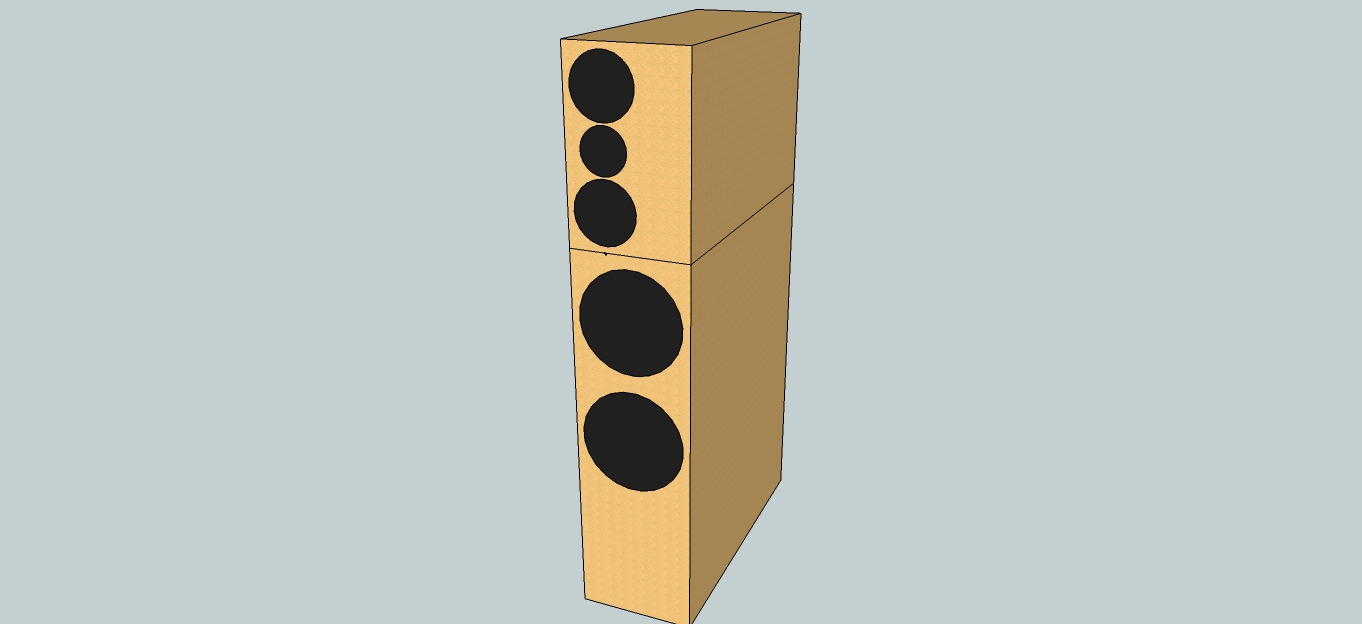

Så har jeg fiflet lidt med en primitiv tegning..
Jeg høre musik ikke teknik

læs evt dette om placering af diskanten (som du gør)
      diskant placering
      diskant placering
Yes...  det virker nemlig det der. jeg har 45 graders snit og varierende baffelbredde på mine fronter som f.eks avalon. Og mine målinger viser stort set et linært resultat fra 2K hz og til over 20K.

Så skal jeg bare huske at være så meget i fokus at jeg får lavet højre og venstre kasse når jeg står med over fræseren i hånden og skal undersænke enhederne.. Glæder mig lidt til at komme i gang med at bygge, nu ligger alle enhederne så fint og venter.. UPS har også samlet forstærker modulet op.. Jeg venter bare på at snedkeren er færdig med at skære pladerne ud så jeg kan komme i gang med at samle dem.. Er der i øvrigt nogle her fra Sjælland der har en lamel fræser eller skal jeg bare bide i det sure æble og købe en? På den anden side kan rundsaven overfræseren bånd pudseren osv. få godt selskab..
