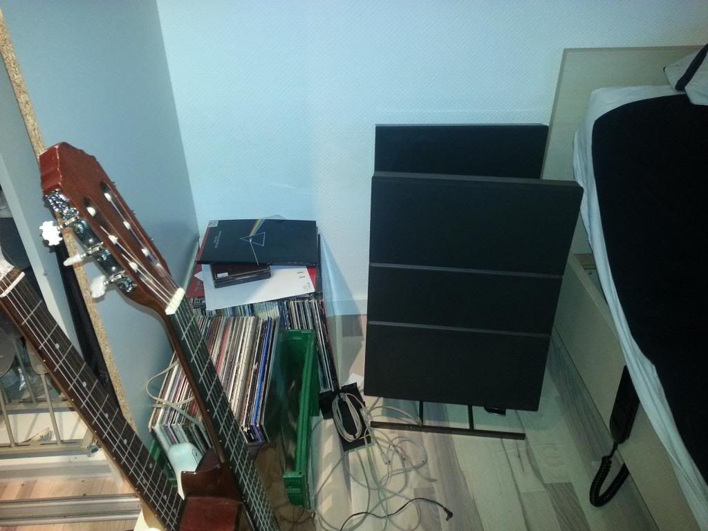

Mine donor ht er et sæt RL 7000 model 6523 som ikke er født med slavebas. Den havde diskant og mellemtone i center og 2
basser i bunden. Kab er på 38L og med internt refleksrør.
Jeg har fjernet meget materiale på bagsiden af frontpladen for at gøre plads til enheden og må sige at 8" er maks størrelse
den kan tage   det passer så fint med at richard allen enheden egner sig fint til små reflekskabinetter.

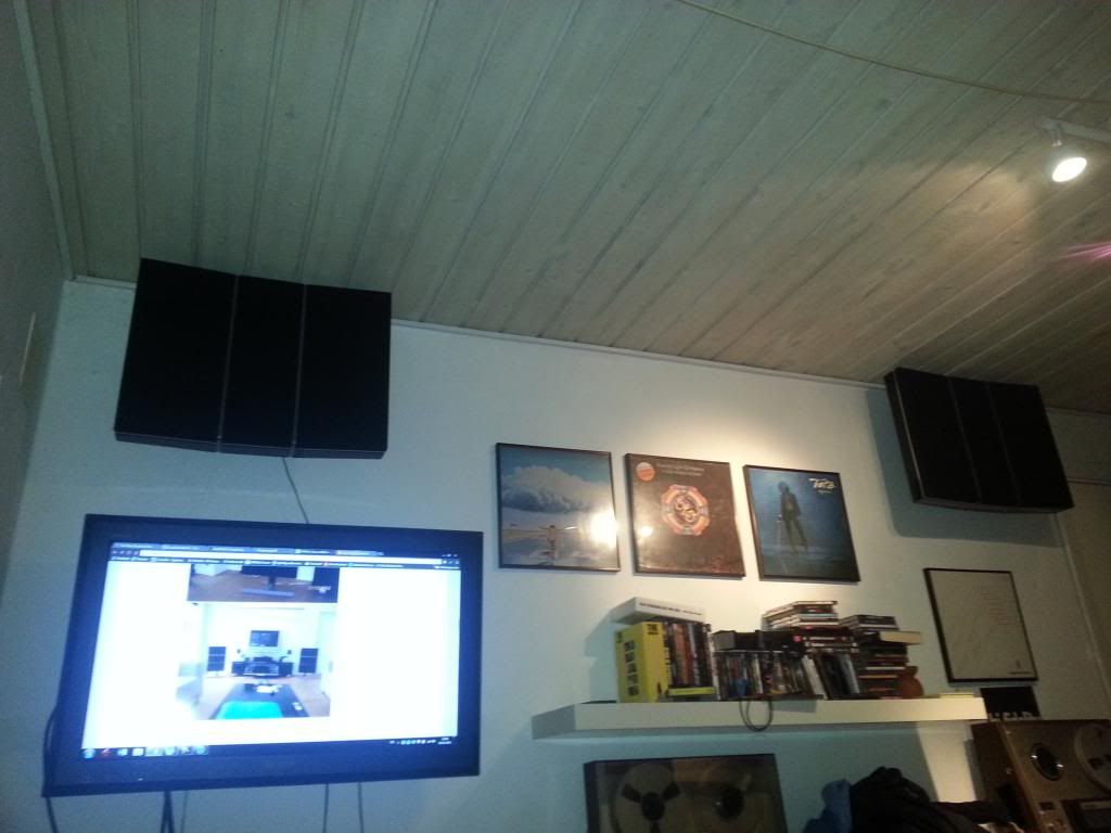

Så er der nu gået ca. 4 måneder med mine fuldtoner i stuen. Det har været en lidt blandet oplevelse på godt og ondt. Det onde må jeg indrømme er en tydelig mangel på luft og detaljer i de øvre toner. Jeg har kørt et par af de der frekvens tests via Apple I tv fra youtube og selvom det måske er lidt amatør så viste det klart at enhederne ikke viste meget velvilje over ca 13000 Hz.
Det gode er så at de stadig trods den mangel lyder godt og temmelig dynamisk. De er ikke super følsomme og det forklarer måske også hvorfor de faktisk klarer sig overraskende godt i de lavere oktaver. Mellemregisteret er også super godt men mangler dog den luft en god diskant kunne tilføre.
