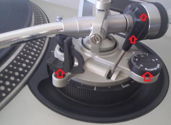

Mht armbase - næste projekt kunne jo være en idé jeg selv har gået med nogen tid. Modificere armbasen på en 1200 til at
kunne bære andre arme. Armbasen, den sorte del, kan hæves/sænkes ved at dreje på ringen, du kan ane en pal bagved
antiscating, som låser positionen. Dvs man kan ændre nålens vinkel medens pladen spiller, tilpasse til en ny PU uden at splitte
det hel ad. Dvs fjerne alt over den sort del, og lave en standard plade på top.

Nu kender jeg ikke armbasen på din Technics, men umiddelbart lyder opgaven ikke alt for vanskelig. Og alt kan jo lade sig gøre med det rette værktøj
og mod den rette betaling ...
Er der i øvrigt ikke lige lovlig meget plastik på sådan en Technics arm/armbase
A127
Bruger siden: 19 November 2008
Indlæg: 716
Sendt: 18 Marts 2013 kl. 16:00 | IP-adresse registreret
Jo, måske, har opdatteret billedet - de 4 sorte dele er i plast, resten er ikke, ingen blød aluminium ( baggerste ring på
kontravægten er i gummi ).
Dvs på selve armbasen er der ikke noget plast, den er i stål, som kan være lidt hårdt at fræse/bore ift alu. ( hvor fik du
indtrykket af det er lavet i plast ? )
