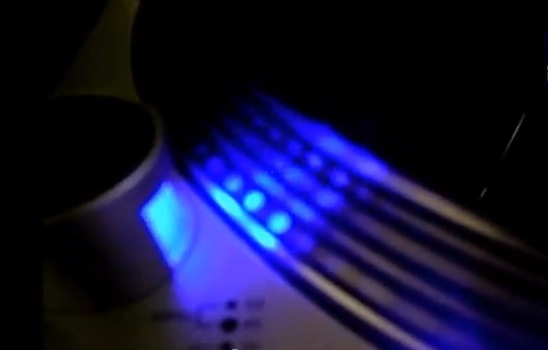

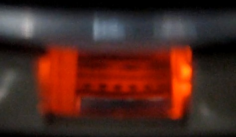

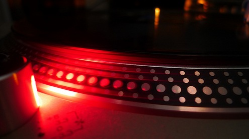

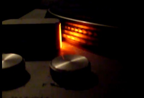

Eksempel på strobe lys, til kontrol af hastighed, og afvigelse i hastighed over tid - står prikkerne stille, er hastigheden
korrekt, vandre prikkerne i én retning er hastighedne for lav/høj, skifter prikkerne mellem at vandre frem og tilbage, er
hastigheden svingende. Flere bånd af prikker, forskellige hastigheder - 33/45.
Taler man på nogen måde om HiFi og vinyl, er kontrol af hastigheden og waw/flutter grundlæggende. Dagens pladespillere
generelt har intet med HiFi at gøre og er, undskyld udtrykket, fordummene.
Har din nye pladespiller strobe - nej vel, hvordan kan du vide om hastigheden er korrekt, om den svinger, hvordan kan du
justere hastigheden, i takt med remmen, motoren og mekaniken slides, din nyeligt indkøbte brugte spille slidt og ude af
trit - eller er du ligeglad - stoler du på marketing gossip - har du en sund skepsis - kan du tænke selvstændigt ?
Technics SL-1200 Strobe
http://www.youtube.com/watch?v=KbdK94vl_Bs
Stanton STR8-60 ( SL-1200 kopi ) , læg mærke til hvor han demoer periskop lyset, nej nej nej - det passer ikke med hvor
armen ender
http://www.youtube.com/watch?v=fX6xZnSfmHg
Thorens TD124 Strobe, eksempel fra de første strobe på turntables - Thorens som pioneer på turntables:
http://www.youtube.com/watch?v=I6Ps7B1DsLU ( video )
Sony PS-3300 Strobe
http://www.youtube.com/watch?v=7uB1Po2Slmc

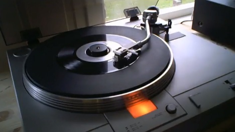

Ukendt, hastighed varierer i ryk:
http://www.youtube.com/watch?v=xCCb58vX_Fc
Rega P7, hvor hvad hvordan hvormeget - HiFi eller crap ?
Har virklig forsøgt at finde en med tilsvarende features og funktionalitet - denne fra ca 1950 var hvad kom tættest på, ses
bort fra den underste del med kontrol sektionen, samt ses bort fra hvad driver pladetallerknen ......
http://www.youtube.com/watch?v=Qj8HCoRrk34

Og hvis dit indbyggede stroboskoplys styres af netfrekvensen, så er den eneste måde at sikre hastigheden på (for nu at blive i din terminologi) at
benytte en dedikeret stroboskoplampe, der blinker ved præcis 50 Hz. De fleste pladespillere med indbygget stroboskop er sikkert quartslåste, så der
burde elektronikken sikre, at det er tilfældet, men det kunne da være sjovt at tjekke omdrejningstallet med en dedikeret stroboskoplampe og en løs
stroboskopskive.

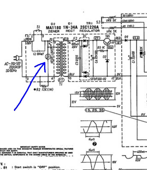

Det er typisk et krystal styret strobe-lys, ikke styret af netfrekvens, der findes et hav a chips der kan præcis det - er der
overhovedet nogen der styrer et trobe-lys med netfrekvensen - hvor skulle man få netfrekvensen fra på den anden side af
DC transformeren ? Den ukendte gætter jeg på er en DD fra 80érne, en af de
der ikke lykkedes med DD - den justerer hastigheden i ryk.

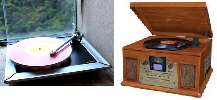

Spillen fra ca 50 var ganske vidst måske lidt en provokation, i mangel af bedre, det beklager jeg, kunne simplethen ikke
finde tilsvarede primitivitet i historien. I virkligheden var disse fra 50érne ret avancerede, med automatisk arm, samt man
kunne stakke plader, de kunne vende dem etc. - vi havde en stående for mange år siden.
PS: Tak for rettelsen fra p til b, det var faktisk stavet strope på nettet, men kan se det staves med b langt flere steder.

Sendt: 11 Marts 2013 kl. 17:45 | IP-adresse registreret
Den "ukendte" plattenspieler ligner meget en af de større modeller fra Akai's 80'er modeller.

Sendt: 11 Marts 2013 kl. 18:19 | IP-adresse registreret
Jeps og 50'eren noget billigt kinøjser skrammel med cd-skuffe og blålys!

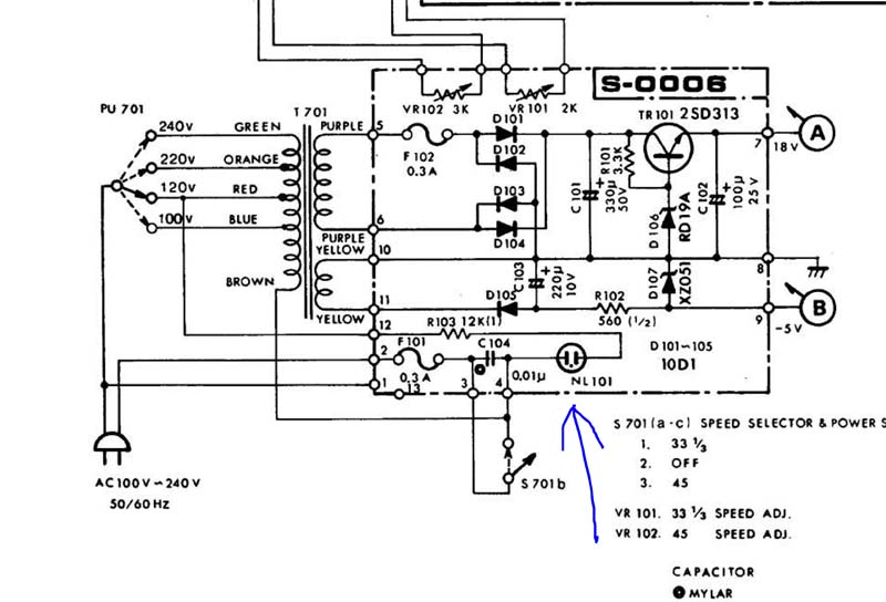

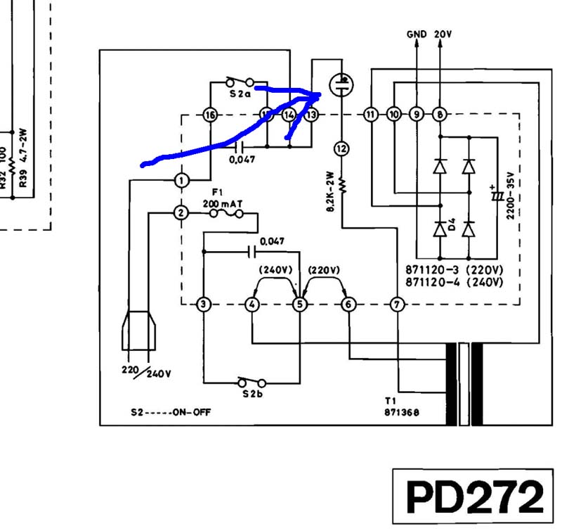

Sansui SR525
Luxmann PD272
Technichs SL2000
Til top Vis j_mil's Profil Søg efter andre indlæg skrevet af j_mil

Tja, A127 lægger jo selv stor vægt på det faktabaserede - jeg håber munden er stor nok til at sluge de mange kameler, der nu skal sluges
Og en stor tak til j_mil, der nu har kastet lidt stroboskoplys over sagerne

Og nok en ting jeg lige undrede mig over...
A127, kan du fortælle mig hvad en dc-transformer er? For jeg har godt nok ikke hørt om sådan en før. Og ivrer efter at lære noget nyt!!!
Bare det GLØDER...
A127
Bruger siden: 19 November 2008
Indlæg: 716
Sendt: 12 Marts 2013 kl. 10:55 | IP-adresse registreret
"kan du fortælle mig hvad en dc-transformer"
DC transformeren/forsyningen, underforstået strømforsyningen til elektronikken - men kan være AC/DC og DC/DC. Er selv
civilingeniør, svagstrøm, og har designet mange strømforsyninger til digital elektronik, inkl print layout og montering
Mht dine diagrammer, er det da glimrende eksempler på hvordan man ikke skal gøre, alle dine blå pile peger på AC siden før
diode broen. Måske du dernæst kan vise diagrammer over hvordan man bør gøre det.
Men snakken gik på, at det blev påstået at strobe på SL-1200 var låst til netfrekvensen - hvilket den ikke er, den er krystal
