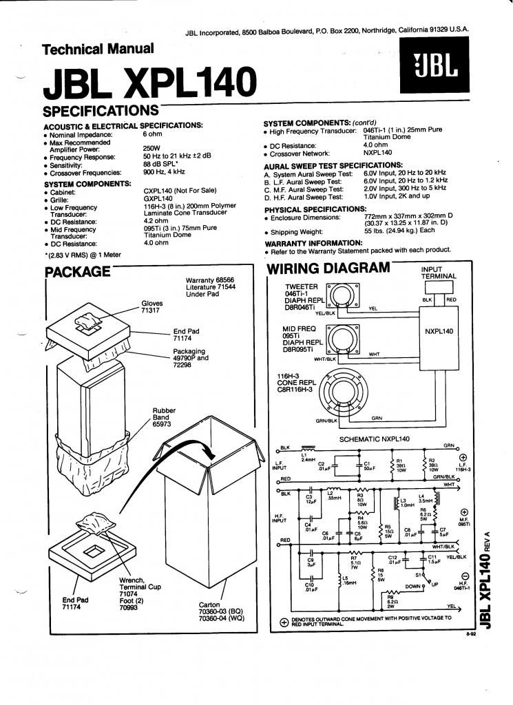

Har været i nede i gemmeren- så her diagram hvis nogle måtte have interesse.
Mht. polariteten hos de tidligere harman/jbl folk- lå det sådan, de var ret så stolte i deres holdning til tingene, og som de fortalte ”strøm går fra minus til plus- ergo skal den markeres varm” og det har forvirret folk lige siden.
Tingene ændrede sig, da man omstrukturere hos JBL i start 90èrne- her besluttede man sig for at alt produktion af enheder over 10” var et pro produkt, og disse skulle så produceres hos pro afdelingen og derefter sendes til konsumer afdelingen, her var man mere ”traditionelt tænkende” men alle JBL driver fra pro var som altid modsat.
Med det sagt, så benyttede JBL altid 24 db flanker i deres højttaler (og hvis man køre 24 db så vender filtret fasen) så man kan vende den som man vil, for at få ret frekvensgang.
Det med at sætte et batteri på, for at se om den går ind eller ud, er ret så ligegyldigt for lyden..!? nogle vil med lidt lomme filosofi, konkluderer at eks. Attack kommer ved at enheden går ud-af.

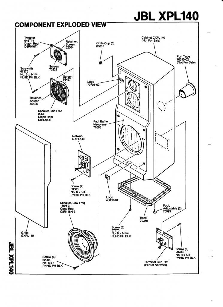

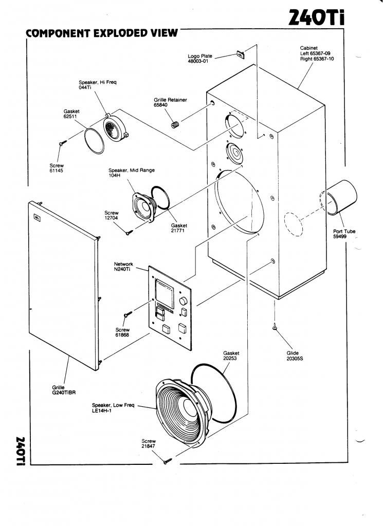

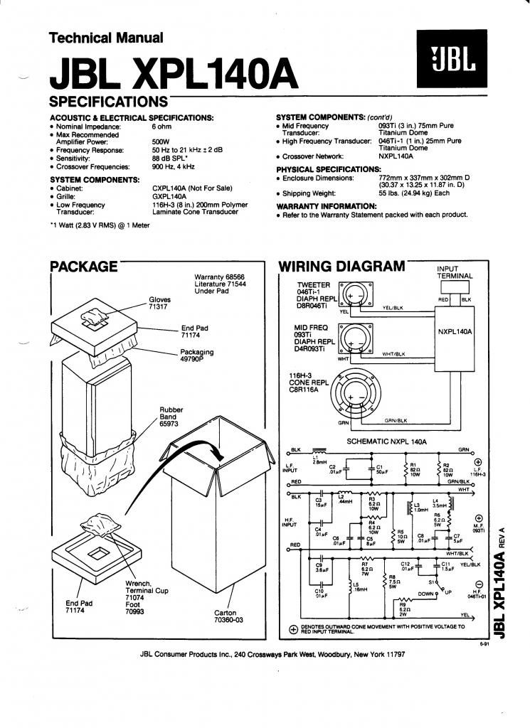

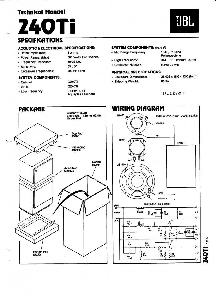

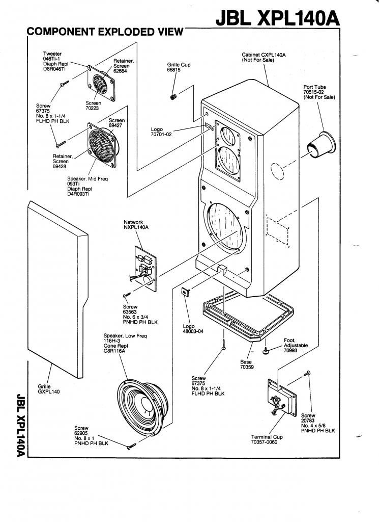

gone4it skrev:
velkommen skrev:
du kan finde tegninger på nettet....goggle er din ven
Hvis nogen har oplysningerne, eller har Googlet det, vil det glæde mig at få svaret på følgende:
Monteringen intern af bassen i JBL XPL 140.
Har søgt meget på nettet, men kun kunnet finde 140A, og mener ikke at kunne tage for givet, at de skal forbindes ens. Da filtrene også har forskellig
betegnelse.i
her er XPL 140 & XPL 140 diagrammer.
Peter
INNOVATING not IMITATING

Sendt: 10 Marts 2013 kl. 14:17 | IP-adresse registreret

Sendt: 10 Marts 2013 kl. 14:52 | IP-adresse registreret
Super
Mange tak til først og fremmest CPH-R. Endelig lykkedes det. Selv om der er mange velmenende svar tidligere, var det lige hvad jeg søgte.
Dejligt, at vi kan hjælpes ad til at få afklaret disse spidsfindigheder.
