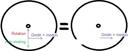

For fuldkommenhedens skyld, tilnærmet billede hvor de tre kraft-vektorer er indtegnet. Rotation og anti-skating skal ophæve
hinanden, tilbage står nålens gnidning mod pladen + "modulation" + den øgede modstand i nålen kva ríllen bølger.
Man kan afslutningsvis stille spørgsmålstegn om denne såkaldte "modulation" er fantasi eller eksisterer, men sikkert
gnidningsmodstaden og den øgede modstand kva rillen går i bølger, begge eksisterer - det så vi i testen.

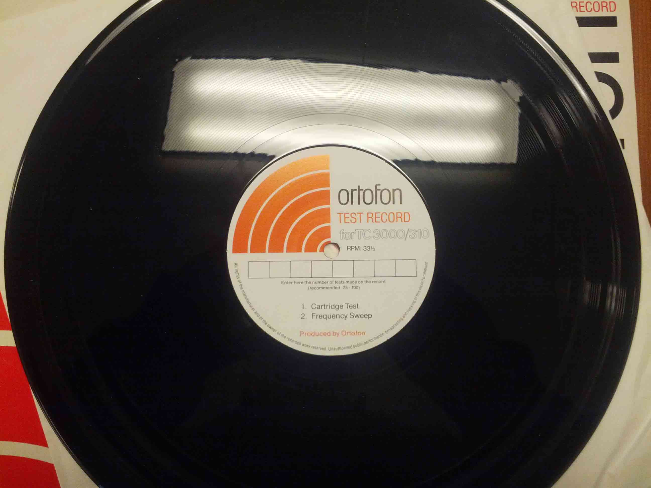

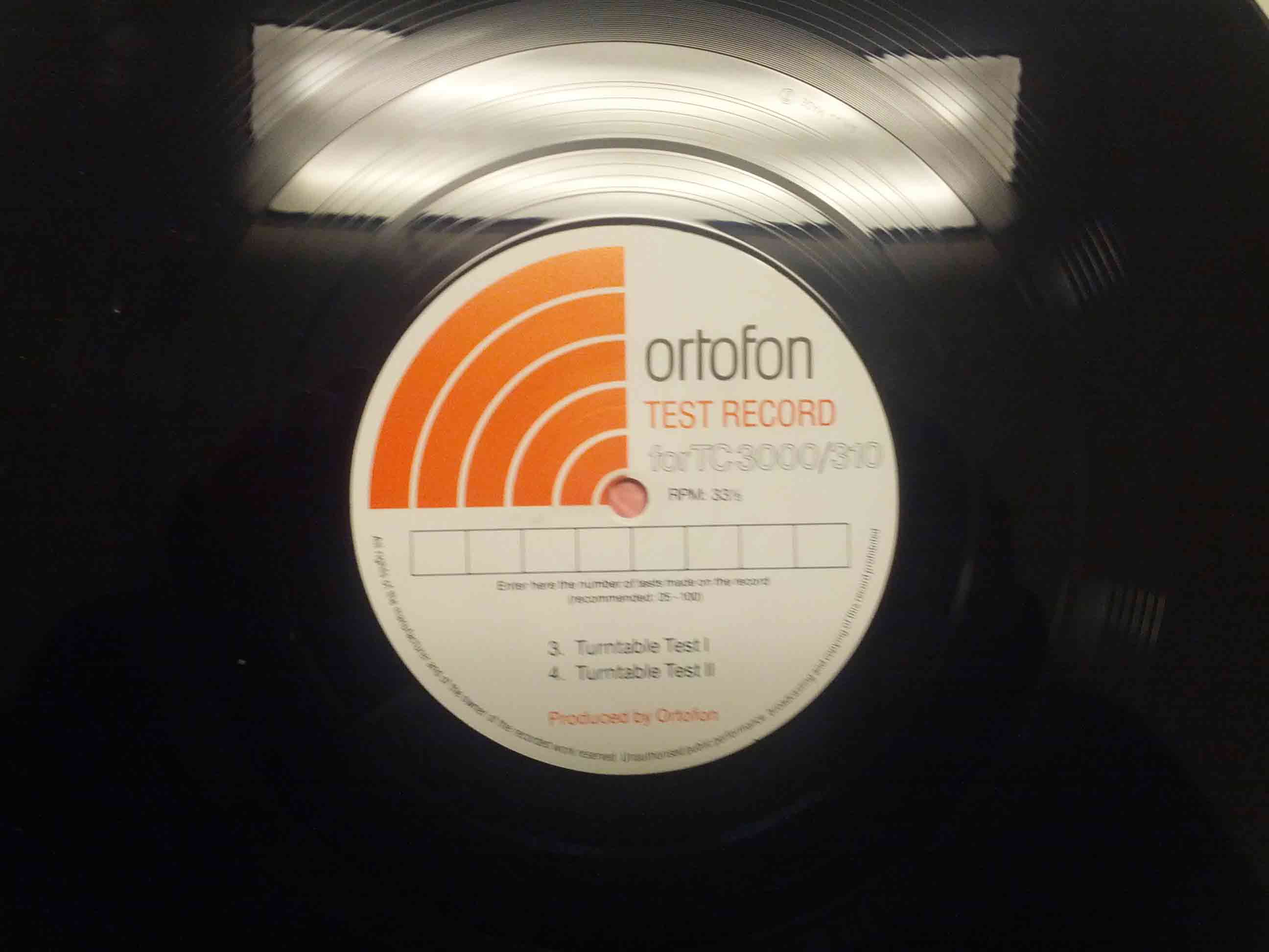

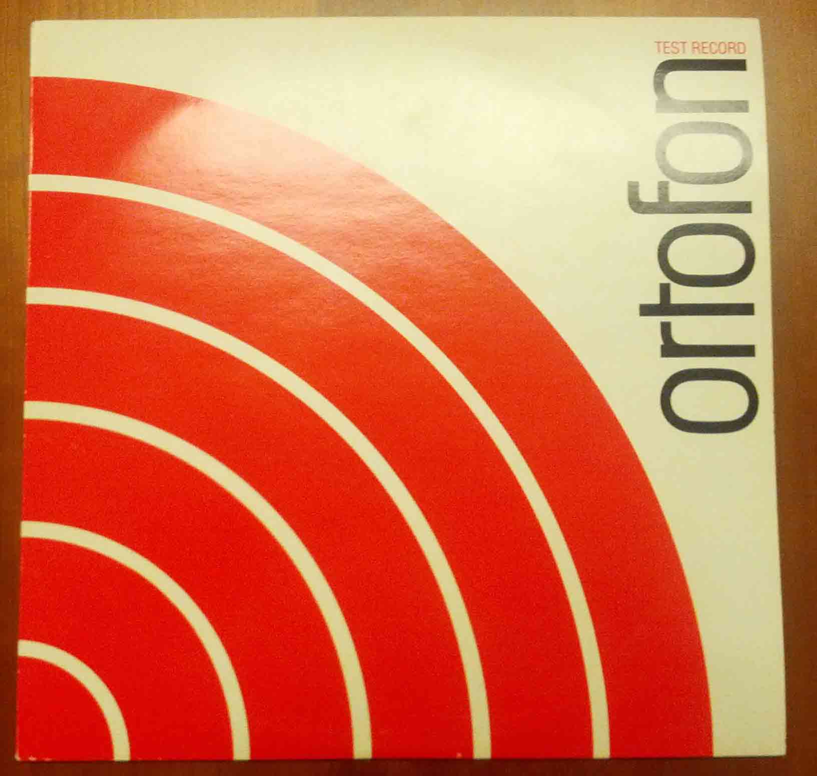

Hør hér, drenge
Ortofon laver en testplade, skal nok grave nummeret frem senere. Den fulgte med deres "store" testcomputer (som jeg har endnu ). Forudsat at alle dine andre justeringer er på plads, er det nemt. du spiller det spor, hvor der er 10 sek. med tone, der er moduleret med henholdsvis 30/40/50/60/70/80 um rilleudsving. Hvis din antiskating står korrekt, vil den spille rent i begge kanaler op til 80u eller at begynde og forvrænge samtidig i begge kanaler, hvis pu´en ikk kan spore til 80. Ved skæv antiskating (for meget eller for lidt) vil den ene kanal begynde at forvrænge før den anden

Sendt: 27 Marts 2013 kl. 09:10 | IP-adresse registreret
Den hedder bare test Record for TC-3000/3100. De var ok fede at bruge, man klaskede kablerne i, satte pladen på og startede testen. 3 min senere har man så en udskrift med rummelniveau, gangkonstans, arm/pu-resonans, frekvensgang individuelt i begge kanaler, kanalbalance, fase, sporingsevne og ikke mindst..... om antiskating er justeret korrekt. Efter at have læst den, er det rigtigt meget nemmere at korrigere for eventuelle fejl, da man har på skrift, hvor de befinder sig

Sendt: 27 Marts 2013 kl. 09:24 | IP-adresse registreret
Fedt indlæg - sådden en må da stadig kunne fås, måske ikke fra Ortofon, men fra anden side ?
