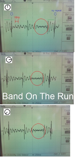

Hermed test af støj som jeg foretog i forrige uge:
Opstillingen er ret simpel, et Tektronix TDS 210 scope tilsluttet til højttalerudgangen på forstærkeren, HiFi delene er de
samme som under min profil. Skalen på scopet er ens på alle billeder, dvs alle billeder kan sammenlignes. Der spilles højt,
højt i den forstand man vil få klager fra ejerforeningen bor man i ejendom - men ikke så højt som på mit profil billede
Første del af testen gik ud på at spotte noget der ikke burde være der, dvs støj. Der blev brugt "rigtige" plader, en testplade
vil ikke kunne gi et troværdigt lydpres. De samme plader blev brugt, og vil blive brugt gennem hele forløbet for at holde en
kontinuitet og sammenlignighed. Som repeterende signal, brugte jeg slut sporet på tre forskellige plader - der som
bekendt giver et repeterende "signal" når pladen er slut.
På første billede ses tre screen shots fra pladen Band On The Run, det store udslag på kurven er hvor nålen rammer enden
af sporet - billedet repeteres ret præcist, idet slut sporet har sit eget "fingeraftryk". Alt der ikke repeteres, er noget der ikke
kommer fra sporet, dvs støj.
Det ses der er en gennemgående frekvens på ca 10Hz der gentages - mellemrummene mellem svingningerne er ens alle
steder. For at verificere om de 10Hz er fra skæringen, quartz styringen, eller evt fra arments resonans, er pladen drejet 1/3
omgang ved hvert billede. Var de 10Hz fra armen, ville de tre billeder være forskellige - de er ens, derfor ret sikkert de 10Hz
er en del af sporet i pladen, og dermed subsonisk rummel som blev skåret sammen med musikken. Men, her splitter testen
nok, og jeg vil forsøge at ændre armresonansen, og gentage målingen ved anden del af denne test.
Den subsoniske rummel kan ikke høres, kva frekvensen er under hvad det menneskelige øre kan opfatte - men styrken er
ganske og overraskende kraftig. Denne subsoniske rummel kan evt ses på bas-membranen, som "pumper", men typisk kun
ved højttalere med bas-reflex port. Man bør i såfald dæmpe porten med et stykke klæde eller andet. Har selv problemet på
L100, som pumper ret kraftigt hvis ikke jeg dæmper porten, deraf en bekræftigelse, at subsonisk rummel kan blive ret
kraftig hvis den rammer en uheldig resonans.
De tre billeder er ens fra slut sporet, dvs i det store ikke noget der ikke bør være der

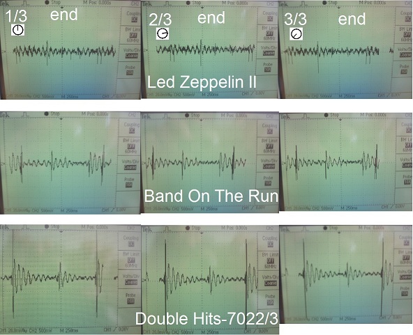

Testen blev gentaget med tre plader. Det ses at alle tre plader gentager sit "fingeraftryk", dvs ikke noget der ikke bør være der
set i den større optik. Men det ses også de 10Hz går igen i alle billeder ! Er det generelt ved skæring af plader, eller er det
relateret til armresonansen, eller måske fra spillen ? Mest sandsynlige er fra pladens skæring, idet de 10Hz ligger præcis
samme sted når sporet repeteres - dvs det ligger sandsynligvis som en del af sporets "fingeraftryk" - men det skal verificeres i
næste del af testen. Bemærk, hver plade vises her vandret !
Tetsen blev udvidet til at slukke for strømmen til spillen, og observere det repeterede fingeraftryk i "friløb" - der var ingen
ændring, dvs de 10Hz kommer ikke fra spillens motor eller strømforsyning.

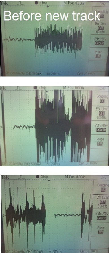

Sidste del af testen betod af et screen shot af mellemrummet mellem to numre. Det ses der en støj der hvor der burde være
stilhed. Gås tættere på, er det dels det 10Hz signal vi målte på slutsporet - med en overlejret støj. Dvs er der støj fra selve
spillen ( "motor"/strømforsyning), ligger den gemt i den overlejrede støj. Hæves PU fra pladen forsvinder de 10Hz, tilbage er
Det bemærkes at 10Hz støjens "fingeraftryk" mellem numrene på de tre plader ikke er identisk, dvs det tyder på at være
pladens "fingeraftryk" og ikke støj, men den overlejrede støj er på alle tre billeder - og er støj.
Her endte testen foreløbig, idet der er konsteret en støj, som kunne være scopets probe der opfanger støj, eller fra
højttalerkablet, en 4m helt alm uskærmet 220V netledning, ingen guldstik eller andet avanceret - men kunne også være fra
forstærkeren .... hope not. Hvor om alt er, denne støj bemærkes ikke ved lytning, men den er der måske - tilstrækkeligt til
at gi en ægte "audiophile" søvnløse nætter ......
Det bemærkes, at den ældste plade, Led Zeppelin ( øverst ), har et ret lavt støj/musik forhold, dvs pladen er skåret ret
"svagt", hvilket jeg oplever er generelt for ældre plader. Dvs, desto ældre plader, desto større krav stilles der til ens
opsætning mht støj, og mht at kunne hive detaljerne ud af rillerne.
Top: Led Zeppelin II         Mellem: Band On The Run        Bund: Hits
Her endte testen foreløbig, idet der er konsteret en støj, som forhåbentligt er fra højttalerkablet, en 4m helt alm uskærmet
220V netledning, ingen guldstik eller andet avanceret - men kunne også være fra forstærkeren .... hope not. Hvor om alt
er, denne støj bemærkes ikke ved lytning, men den er der.
Top: Led Zeppelin II         Mellem: Ban On The Run        Bund: Hits

Ligner udpræget en dæmpet svingning slået an af et hak eller andet i pladen, kunne vel godt være
armresonansen man ser. Er højtalerne sat til under testen ? hvis ja måske skulle man prøve hvor de var pillet
fra. En dæmperordning af en eller slag kan måske fjerne det ? Det er nemt at ændre armresonansen ved
addere lidt masse til systemet så skulle den gerne blive lavere.

Egentlig ikke, dels kan de 10Hz ikke høres, dels er det en del af pladens skæring. Ses på nedenstående billede, er der en
periode uden de 10Hz ( røde cirkler ), repeteret på alle tre billeder - var de 10Hz fra armen eller andet, ville de 10Hz være
tilstede hele tiden.
"Og hvis du vil se hvad du har af akustink tilbagekobling"
naturligvis har jeg testet uden højttalerne var tilsluttet, der er ingen forskel. Formålet med at tilslutte til speaker out, var at
måle på det man hører.
Mht pulsen der fortager sig (ses bedst på Double Hits) er det en klassisk "pulse responce", også kaldet en "transient
responce" - den er tilstede alle steder med en "puls", dvs når kontakt sluttes, nålen rammer et punkt - det er forskelligt på
de tre plader, dvs det ligger sandsynligvis i pladens skæring.
Det interessante er hvad der kunne ligge gemt i den overlejrede baggrundsstøj. Det interessante burde være, disse former
for tøj forekommer i alle vinyl opstillinger.
