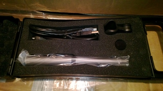

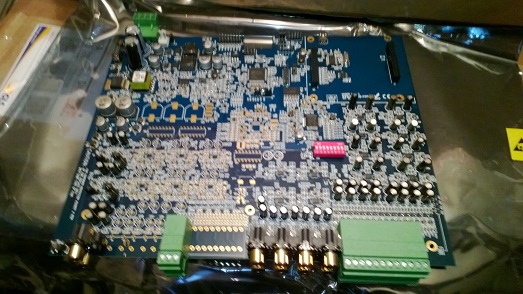

Så kom Fedex med en pakke :)

Hvilken Mic er det ? Det kunne godt ligne en Behringer ECM 8000

Sub100, mikrofonen er en Behringer ECM 8000 rebranded mic, hvor der er tilføjet et USB interface, så den ikke kræver
phantom power fra en mixer. Dejligt nemt :)
Jeg tror min moms og told bliver ca. det samme, men nu får vi se.. Håber ikke at ekspeditions gebyret er alt for stort.

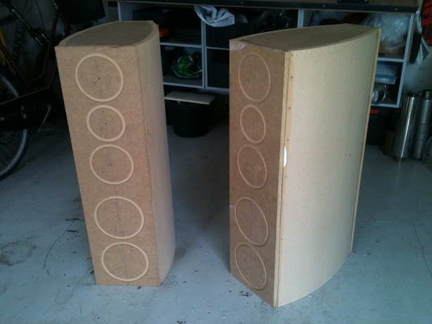

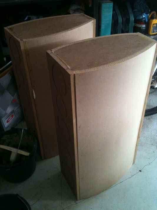

Så blev kabinetterne samlet :)
Planen er at slibe 2-3 mm af kanterne med overfræseren, så spartlen ikke bliver så tynd at den ikke kan holde.
Det bliver dog først når højttalerne er blevet testet...

Har du fået lyd i kasserne?

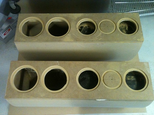

Min plan er at få fræst hullerne ud imorgen så enhederne kan blive monteret.
Dog mangler jeg at købe skruer, men hvis Sanistål har åben imorgen formiddag, skal der købes ind :)

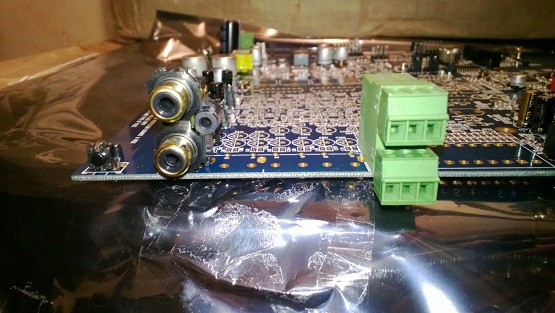

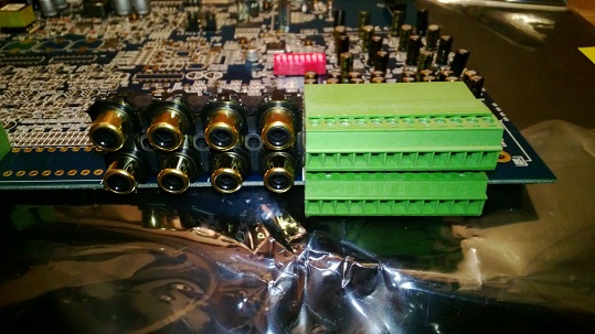

I øvrigt, ankom strømforsyningen til min miniDSP aldrig :-(
Jeg fik dog pengene retur fra ebay, og har nu istedet fundet en ekstern strømforsyning, som skal bruges til at starte med.

Oplevede selv at strøm fra USB medførte tydelig hørbar støj 2 meter væk på miniDSP 2*4 - Men da der så kom
en rimelig SMPS på(med meget lavt støjniveau), blev det reduceret til 10 cm fra diskanterne. Gad vide om en god
lineær, kan gøre det endnu bedre.

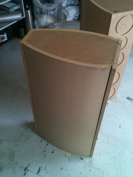

Sendt: 02 Maj 2013 kl. 16:25 | IP-adresse registreret
I får lige lidt ekstra billeder :)
Til top Vis Harritz3257's Profil Søg efter andre indlæg skrevet af Harritz3257
