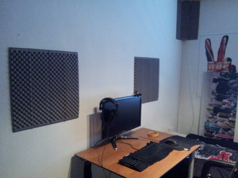

Så ignorer ovenstående spørgsmål, tror jeg har noget at gå ud fra.. Fandt på efterskolen et liggeunderlag der ikke blev
brugt. Det var ikke ligefrem skum, altså absoberende, og jeg kunne ikke ånde igennem det. Så de må kunne diffuse lidt?
Har prøvet et stykke på begge førsterefleksioner, samt i et hjørne, og hørte ikke rigtig nogen mærkværdig forskel. Ved godt
diffusere i hjørner IKKE er godt, da jeg vil have dæmpet bassen.
Det ser hidtil sådan ud:
Materialerne er ikke de bedste, så formoder heller ikke det store. Rummet er jo heller ikke så stort, så måske jeg skulle
prøve bag højttalerne med disse prototyper

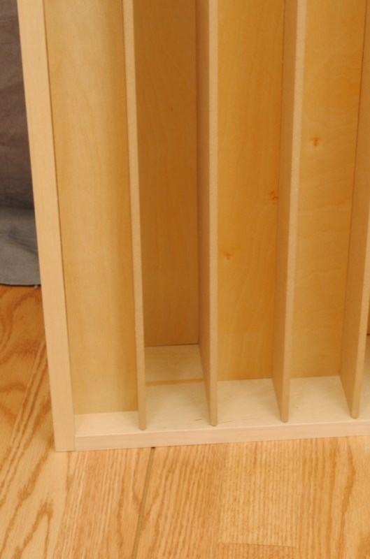

Well, mit Q7D byggeprojekt er også gået i gang, efter jeg havde beregnet de sidste par mål. Dog er der nogle få
undtagelser, da fatter ikke kunne finde alverdens træ i de rette dimensioner De kommer til at se således ud:
Close-up, billedet taget fra GIK. Synes det var lidt sjovt, at de beregninger jeg havde gjort mig, var præcist de samme som
på GIK's Q7D diffusere

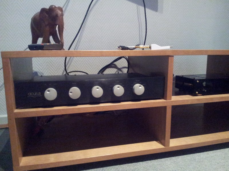

Og hovsa.. Hvad var det der røg ud af huset? (undtagen bærbaren, den bruger jeg i skolen pt.)
Rigtigt, min Cambridge Audio. Har nu en sjat penge tilovers, og vil se om jeg kan få erhvervet mig en effektforstærker..

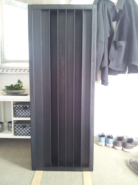

Far er stolt og har arbejdet på arbejdet med de UTROLIG tunge Q7D diffusere.. De er sgu robuste som en tanker

Mange tak! Nyder det i fulde drag :D Far har været igang med at lave alle delene, og så er det op til mig og samle
skravankerne Tænker de tynde plader skal have lim, vil nødig have splinter i det fine værk
Smutter ned i en superhandel i dag, og ser om de ikke har noget ordentligt lim. Så skal de limes, og vatti står for at lakere dem

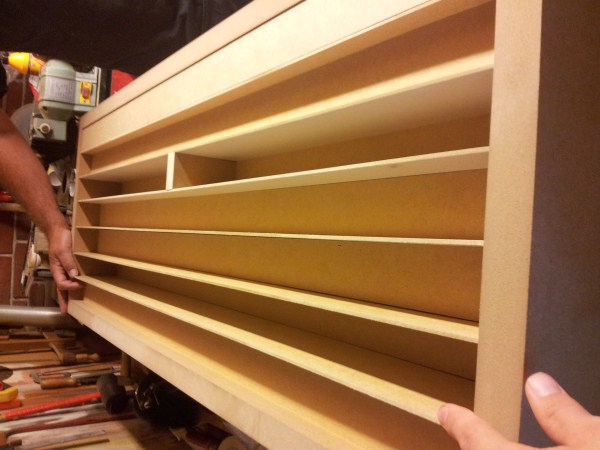

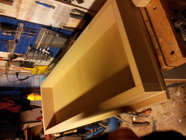

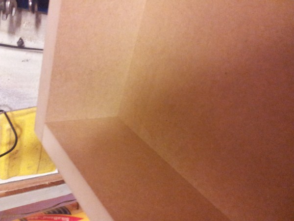

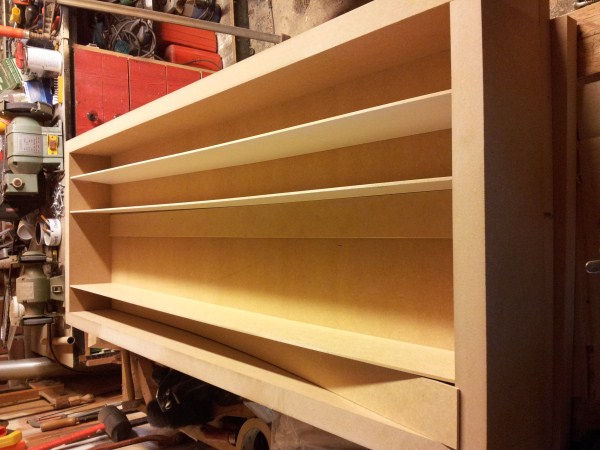

ANYWAYS, jeg var lige ude i værkstedet med vati, og det lover godt! Vi fik lavet rammen og grundpladen, og så
handler det ellers om at få sat de vandrette og lodrette tynde spalter op :-)
Her satte jeg bare lige hurtigt rammen op
Hjørnerne laves ved at fræse hul, og så ellers sætte dem sammen
... Og det indvendige hjørne, godt resultat
En lille skitse af hvordan det nogenlunde kommer til at se ud
Det var alt for denne gang, i morgen bliver der forhåbentligt limet sådan
Mvh Frolger

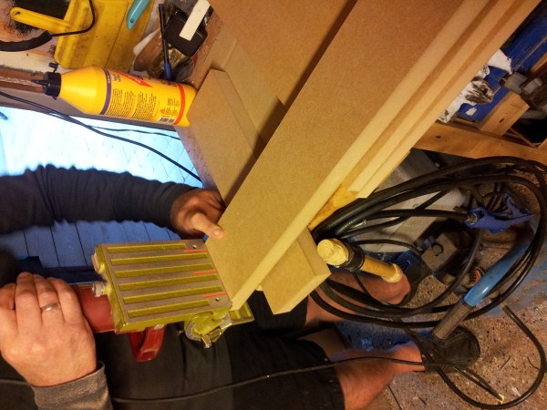

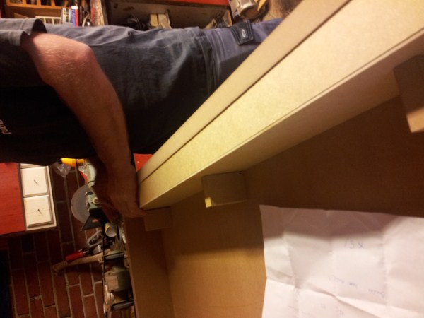

Sikken dejlig fridag at have! Mandagen er simpelthen blevet brugt på at lave diffusere, herligt!
Jeg fik også noget lim, så omkostningerne har hidtil været = 0 kr,- Tror dog jeg bliver nødt til at købe en mikrofon til at måle
forskellige peaks osv ud på mit værelse . Ellers bruger jeg det bare ører

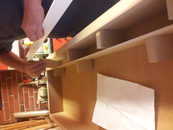

Vi har fået skåret en masse brikker, som skal holde de tynde finérplader oppe. Så tager vi "spalterne" en for en, og derfor
er det sindssyg vigtigt med præcise mål. Vores endte med at ramme 2/10 af en mm ved siden af.
Sådan gøres det bare 7 gange, og så næste gang med lim. Det her var bare en test
Det færdige resultat. Brikkerne inde imellem fjernes selvfølgelig, når der er blevet limet Også brikkerne under
fjernes, når limen er tørt. Dette sikrer stabilitet, og luft inde bag diffusere og absorbere giver vist også et mærkværdigt
resultat
Det var alt for denne gang Næste gang vil I forhåbentlig se dem monteret på mit værelse.

Godaften!
Tåren var stadig varm da jeg i middags forlod efterskole, herligt år
Kom så hjeeem til synet af disse dejlige basser!
Der er 2 stk i alt, og de mangler bare en ekstra lakering eller maling? Ved ikke om mat eller lak vil klæde dem bedst?

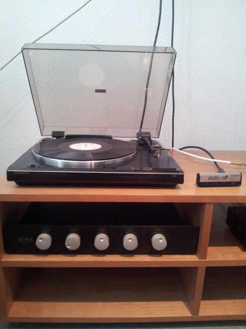

Som jeg var i færd med at løfte dem ind på værelset, blev jeg mødt af endnu en overraskelse!
Diffuserne blev så lagt til side, og jeg fræste min røv afsted, ned i vinylbutikken for at få købt mig en LP (Bon Iver: FOR
EMMA, FOREVER AGO) Det var hr. Fader, der havde rodet den ud af hans pigtråds musiks tiders skab
Dog syntes jeg der manglede noget..
Bare liiige den mindre detalje, at jeg mangler en effektforstærker? Har haft kig på den Quad 606 der er til salg her i
KSB sektionen, men er det sandt, at Quad kun spiller fortrinligt med deres egen forforstærkere??

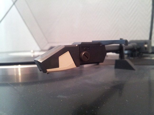

Alligevel er jeg ret nysgerrig over den pladespiller, for har altid godt kunne tænke mig en. Nogen der ved noget om den?
Kan intet finde om den, og den udstråler heller ikke rigtig noget info.. Har ingen anelse om, hvad det er for en pick-up der
sidder på den heller? Nogen pladespiller eksperter der kan give lidt råd, det ville jeg bestemt værdsætte!
Hav en nydelig og pragtfuld sommerferie, jeg har lige påbegyndt min!
Mvh Frolger
