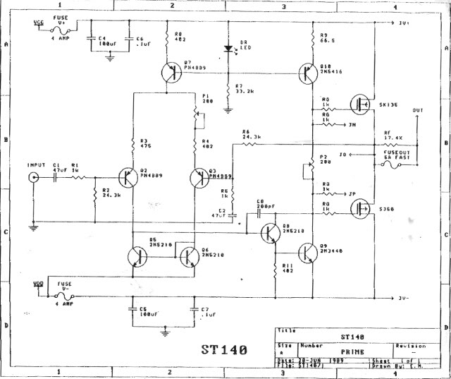

her en række artikler skrevet i Stereophile om din B&K ST 140 forstærker, der bliver de nævnte sikringer også nævnt
det er sikkert en af dem der er røget sig en tur
http://www.stereophile.com/solidpoweramps/675
fra bruger manual med spec på forstærker
http://www.manualslib.com/manual/14268/BAndk-St140m.html#man ual
det er sandsynligvis en af de railsikringer der sidder inde i forstærkeren der er gået Line - 8 Amp/250 Volt Slow Blow(ved
netstik) Rails - 4 Amp/250 Volt Slow Blow(indvendigt i forstærker)
det kunne muligvis være en god ide at få den checket efter hos en reperatør, det er jo ikke en helt ny forstærker
her er et diagram du kan tage med til ham
Acurus L11 kunne måske også have en fejl, få den checket ved samme lejlighed
Du har jo købt begge 2 brugte uden at høre dem, så de kan have div fejl, men hvis det bliver checket og lavet, så står du
med 2 meget fine produkter du vil få meget glæde af
Hifi hilsen Ramma
også nævnt

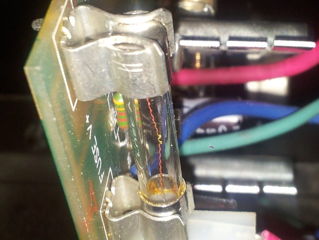

En lille god/dårlig opdatering: Tror jeg har fundet fejlen. Kan se ned gennem rillerne på effekten, at det højre modul (der
hvor der ikke er lyd) lyser med en rød pære. Det gør den ikke i den venstre. Er det en sikring?
I så fald, hvad vil det komme til at koste at få det repareret?

Prøvede lige at tage et zoom-billede af sikringen, så mine øjne fik lidt hjælp. Det ligner den er snoet som en spiral, men tråden
er ikke sprunget nogle steder? I venstre side ser den lidt mere sund ud.

Er det her en sprunget sikring? Det er den, til den kanal hvor der ikke er lyd. :-)

Prøv at bytte om på de 2 sikringer. Er den sprunget er det jo bare den anden kanal, der ikke siger noget.
Havde jeg også overvejet, men nu er jeg ikke den store teknikker Er der en fremgangsmåde som er lige til at følge?

Sendt: 11 August 2013 kl. 13:36 | IP-adresse registreret
allanowich skrev:
Ja, det er lige til. Hav ikke strøm på og sikringerne sidder i en klemme, så de er lige til af vrikke af
og smutte på igen.
Så er sikringerne byttet. Det var faktisk lige til. Men har jeg nu gjort det korrekt? For der er en lille snerren/susen i diskanten
på BEGGE højttalere nu. Er det normalt?
Dog er der ingen forskel så snart der kommer musik på. Kun venstre højttaler spiller
