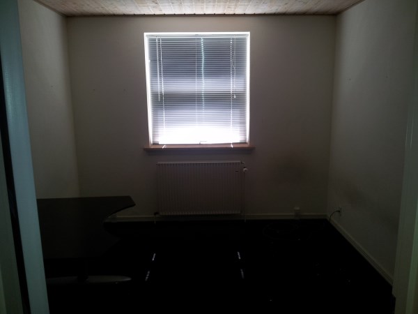

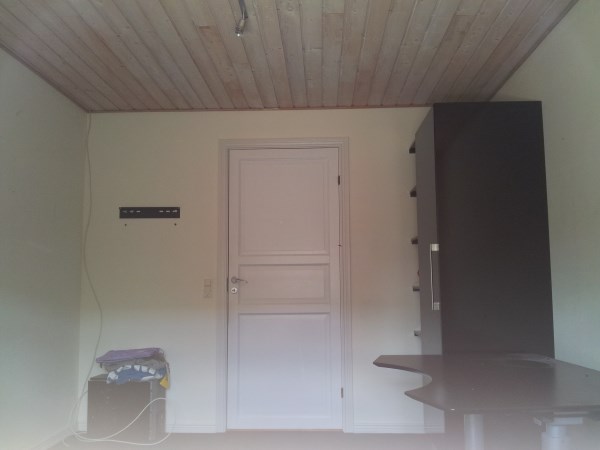

Vel og nok det vigtigste kapitel so far: NYT VÆRELSE
Har taget lidt billeder, nu da det er halvt om halvt tomt (skal lige have skåret lidt af skabet, og rykket resten ud)
Dette billede er taget i døren, og ind mod værelset
Her står jeg ude ved vinduet og tager et billede indad (derfor sollyset)
Og hvis I kan se dette, prøvede jeg at lave et paint billede af, hvordan det kommer til at se ud når der er helt tomt (bortset
fra skab). Det tog kun 2 minutter, derfor det ikke blev forfærdelig pænt.
Alligevel, det er et rektangulært værelse på lige godt 11 kvm2. Det er ikke meget, men tror kun jeg har 8 nu.
Indtil videre har jeg tænkt mig:
At placere højttalerne så de spiller hen ad det lange led, en på hver side af vinduet. Tykt gardin over vinduet fra IKEA.
Tykt tæppe foran højttalerne, og hjørne basstraps i hvert hjørne bag højttalerne - inspireret af denne gut her:
http://www.gearslutz.com/board/bass-traps-acoustic-panels-fo am-etc/472582-how-i-built-my-corner-bass-traps.html
På den lange led skal mine to diffusere så placeres. Tror endda jeg skal have lavet et sæt mere. Vil så have lavet mig nogle
skyskraber diffusere i dimensionerne 60x60 cm, med samme diffuseringsområde som mine Q7d. De skal forhåbentlig hænge
i loftet, hvis muligt.
Ved førstereflektionen ved jeg endnu ikke endnu om jeg vil dæmpe eller diffusere. Det kan jeg først få afprøvet, når jeg har
fået lavet mig nogle absorbere
Allerførst skal jeg have overtalt vatti til at lege med rockwool. Han er bestemt IKKE særlig glad for det Han er
stadig fast besluttet om, at det er møghamrende farligt at have til at stå på værelset. Det skader da ikke, hvis man lægger to
lag udstrakt stof om? Så lyden stadig kan trænge igennem
Det bliver et langvarigt og måske dyrt projekt, men samtidig håber jeg at det bliver utrolig lærerigt
Mvh Frolger

Sendt: 22 August 2013 kl. 23:11 | IP-adresse registreret
Som jeg stod klar med mit rack, lige til at placere og testlytte i mit nye rum, skulle der jo også lige males.. Sikket bøvl
Dog har andre kriterier ramt anlægget, da jeg nu helt glemte at jeg havde andet end et anlæg.. Nu er jeg træt af at have en
seng stående helt op af venstre højttaler, så det med at højttalerne spiller på den lange led er nok ikke en mulighed,
desværre Vil nemlig også gerne fortsat have mit TV hængende ovenover racket
Men gør det så stor en forskel? (håber der er akustik-eksperter der lige kan komme med guldkorn her) Det er jo ikke
mere end 55 cm lydens strækning får, i.fht hvis musikken spillede hen ad det lange led
Jeg så og beundrede dette setup (mere placering af anlægget): http://hifi4all.dk/forum/forum_posts.asp?
TID=95362&PN=1&TPN=1
- Bruger han rummets hjørner til reflektionsforstærkning? I så fald, ville sådan et setup på mit værelse nok gøre gavn, så
der både var plads til TV og seng, uden at sengen ødelagde alt den gode musik.. Nogle med en teori bag placering af de HT?
Mvh Frolger
Til top Vis Frolger's Profil Søg efter andre indlæg skrevet af Frolger

Med henvisning til den kommentar lige ovenover, kan jeg hermed tilføje et par billeder
Det er meget større og rummeligt end sidst, dog er der heller ikke nogen møbler derinde endnu, bortset fra 2 stk diffusere

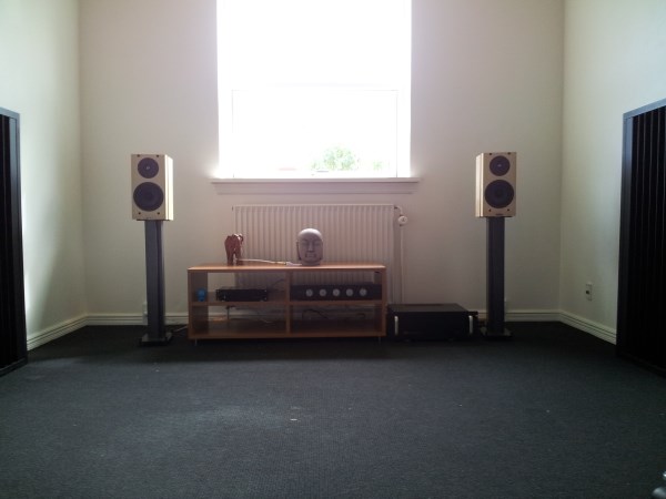

Det lyder utrolig godt, dog lidt koldt og for langt væk (absorbere er på vej!!) - håber de kan hjælpe lidt med at få noget
nærvær
i musikken Dog har jeg, som skrevet ovenover, ikke rigtig turde at gå i gang med den store lyttesession. Læs venligst
indlæg lige ovenover
Et lille stemningsbillede fra i formiddags:
