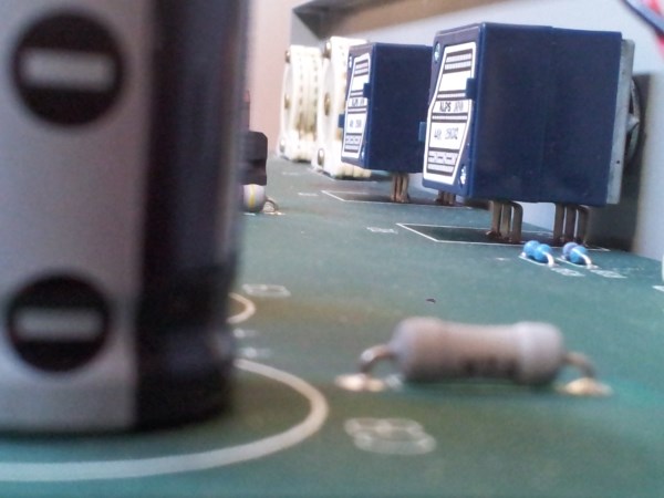

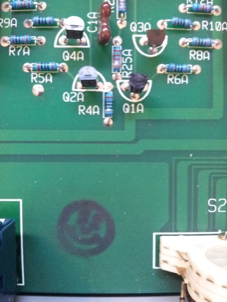

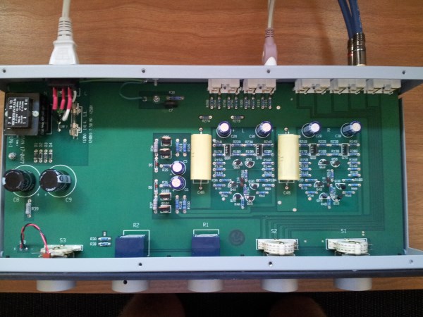

Jaa, teknikker er jeg nu ikke.. MEN! Jeg fik da åbnet for min bette Acurus
Ved første øjekast så der ikke ud til at være noget.. Gjorde der heller ikke ved andet øjekast, eller tredje? Fik dog et smil på
læben da jeg så dette:
Se selvfølgelig efter det sorte, der ligner lidt en glad smiley
Nåmen, Allano, den her går nok mest til dig: Kan ikke forstå hvad det er jeg skal med potmeteret? Det er ligesom, man ikke
kan rykke med det/trykke på det eller noget? Skal jeg længere ind i mekanismen?
Der lader ikke til at være brud på nogle lodninger, og sikringen ser ud til at have det godt.
Et lille nærbillede af hhv. balance og volume potmeteret. Alt i alt synes jeg den SER UD, kosmetisk, til at være i god form.

Sendt: 10 September 2013 kl. 18:01 | IP-adresse registreret
Har du mulighed for at tilslutte dine signalkilder direkte til effektrinnet? Du skal have mulighed for at bruge et volume potmeter, så der ikke er fuld power på direkte. Men så kan du udelukke om det er B&K'eren, der egentligt er synderen her. Det kan jo være den ikke kan lide din pc baserede musik kilde. Acurus LS11 ser rigtigt fin ud og hel original. Men hensyn til det at trykke lidt på potmetrene, kan jeg godt se det er lidt svært, da de jo sitter godt fast, men så kan du forsigtigt gøre dette på printet lige i potmetrenes nærhed. Men tror egentligt ikke det er LS11, der er synderen. Det kan jo også være din signal kilde.
Frolger
Bruger siden: 23 Maj 2012
Indlæg: 671
Sendt: 10 September 2013 kl. 19:33 | IP-adresse registreret
"Direkte til effekttrinet"? Det forstår jeg ikke helt Skal alt ikke igennem forforstærkeren først? (2x phono til jack, CD-
afspiller osv)?
Det er bare underligt, for det har jo altid virket så godt inde på mit gamle værelse. Det eneste, der er blevet skiftet, er en
stikkontakt? Og så det, at min pc forhindrer min Acurus i at skrue op og ned for volume og balance, det finder jeg utroligt
underligt.. Hvis det nu er sådan
Prøvede at bruge coaxial kabel fra digital output (fra stationær, ikke bærbar) til min dac. Der virked det heller æ'!
Til top Vis Frolger's Profil Søg efter andre indlæg skrevet af Frolger
