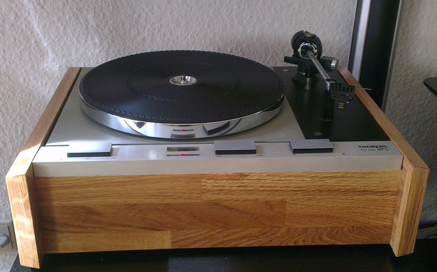

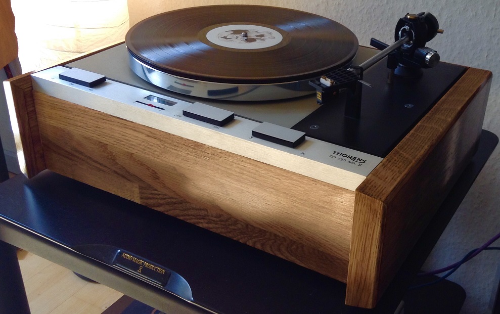

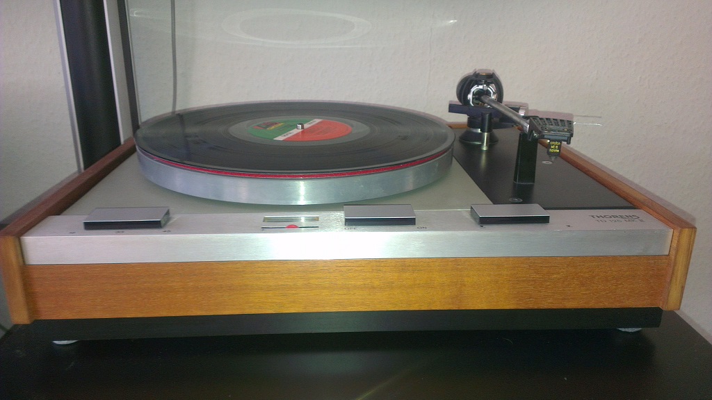

Her er billeder hvor den er monteret
Sendt: 26 Marts 2016 kl. 12:57 | IP-adresse registreret
.....kigger man på plinten (den mørke del) og så tallerkenen......så synes jeg Linn Sondek toner frem på nethinden....
Usse
Bruger siden: 20 Februar 2006
Indlæg: 697
Sendt: 26 Marts 2016 kl. 13:11 | IP-adresse registreret
Hehe... Det er en Linn Killer Jeg syntes også bare der er et eller andet over sådan en TD-125 rent designmæssigt med store alu
skydeknapper og 70'er stilen Vejer godt 15kg og plinten er noget spinkelt noget..
Sendt: 26 Marts 2016 kl. 13:16 | IP-adresse registreret
Ja, den ser dejligt tung og stabil ud, så den påvirkes jo ikke nævneværdigt af lyden fra højttalerne.

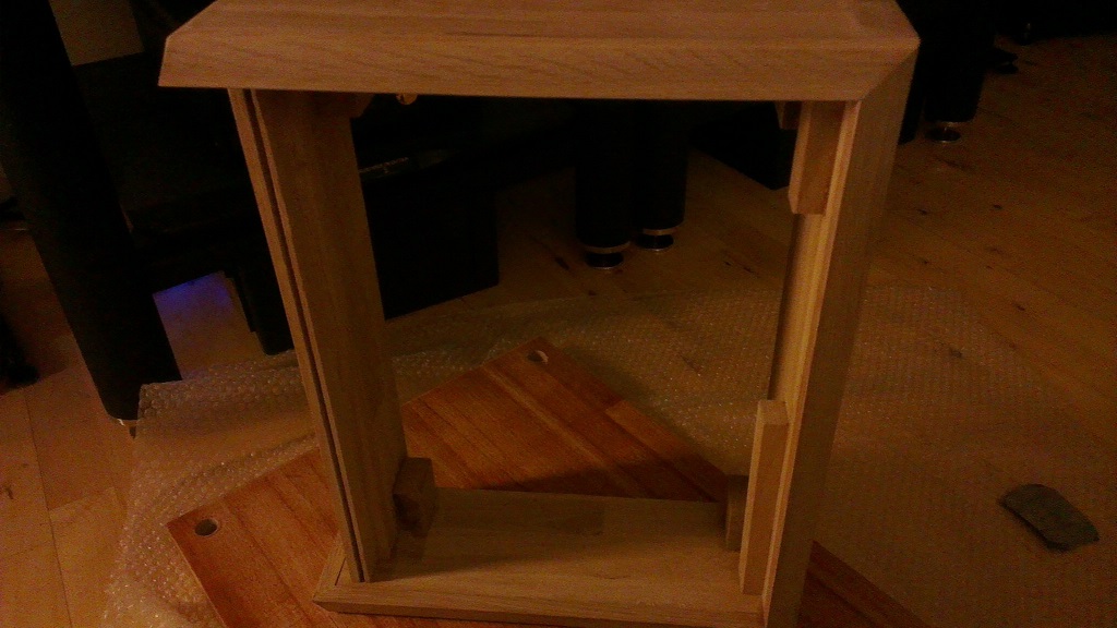

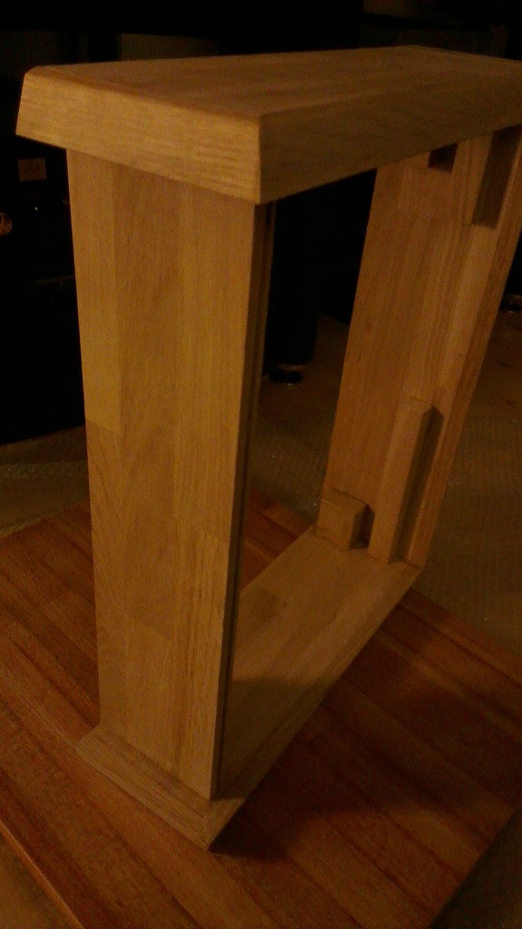

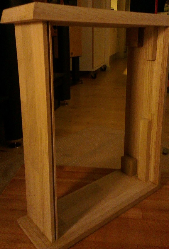

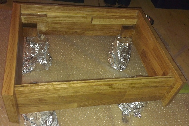

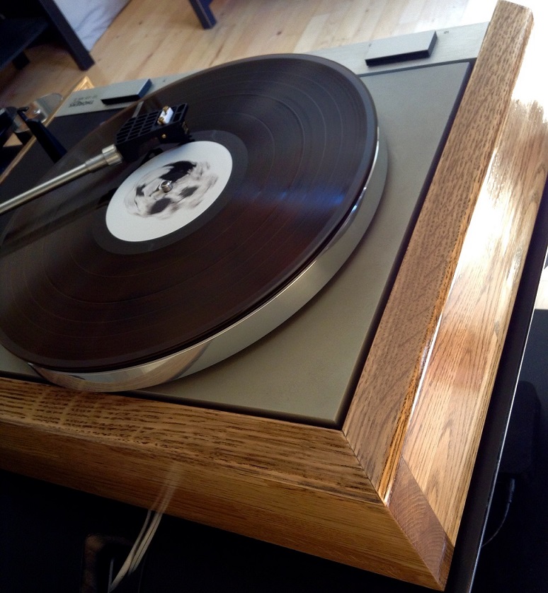

Så har jeg brugt det meste af weekenden på at lave en plint til min kære TD-125... Har lært at fræse, skære lister og plader til... Jeg er meget
perfektionistisk og det har været efter millimeter præcision hvor den lige passer og er i vinkel.. Det tog længere tid end jeg lige regnede med, især
når man ikke lige har det bedste værktøj... Jeg mangler lige at slibe helt til og så er der tid til voks.. Plinten er lavet i egetræ. og regner med at
sætte en aluliste under alukanten til Thorens.
Det skal nok blive godt..
Usse
Indlæg: 697
Sendt: 04 April 2016 kl. 22:52 | IP-adresse registreret
Så er den blevet slippet færdig og der er kommet olie på istedet for voks... Venter spændt på det er tørt..

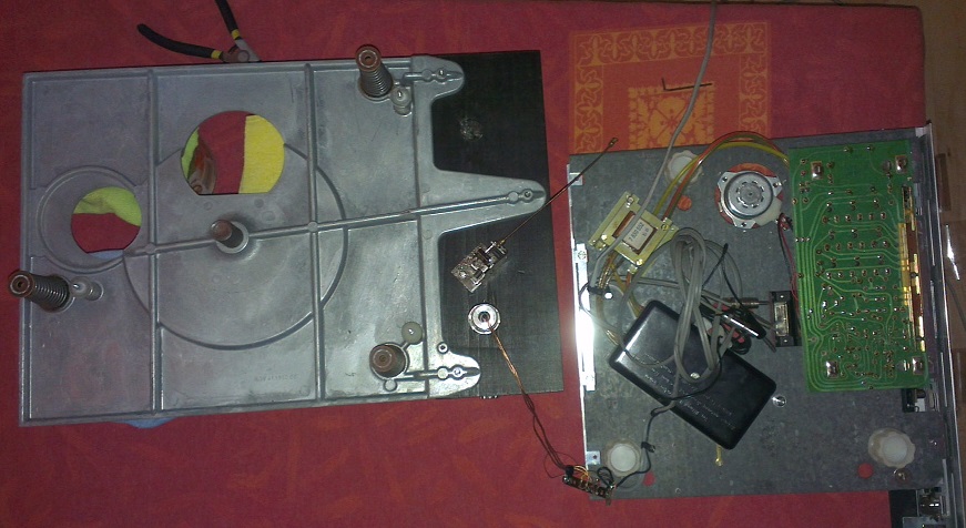

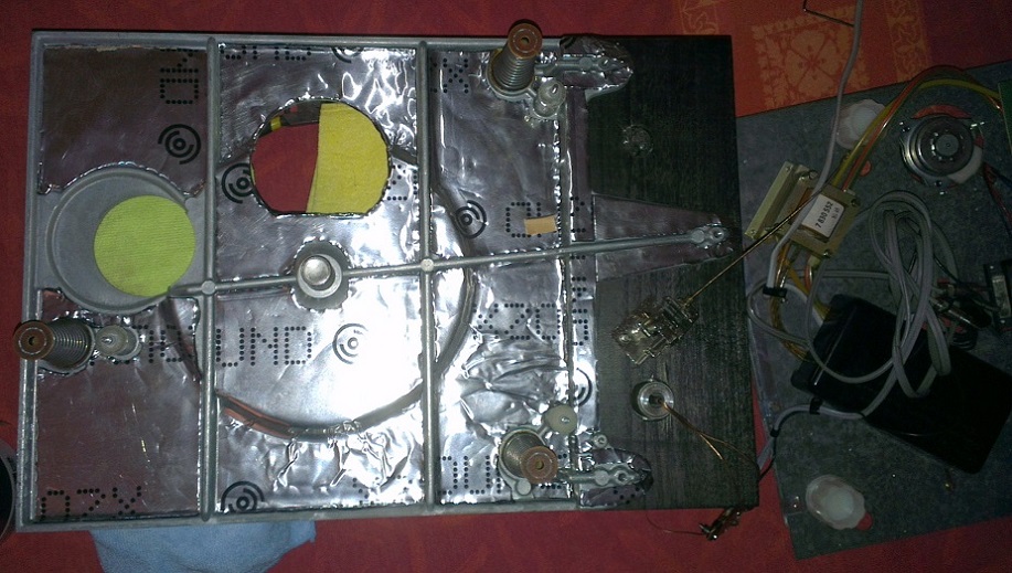

Plinten er klar og kunne ikke lige dy mig ved at "tweake" den lidt og dæmpe chasis.. Det skulle være et at de "grundlæggende" Thorens tweaks
Så må lige høre om det har givet mere musik og tramp i foden.

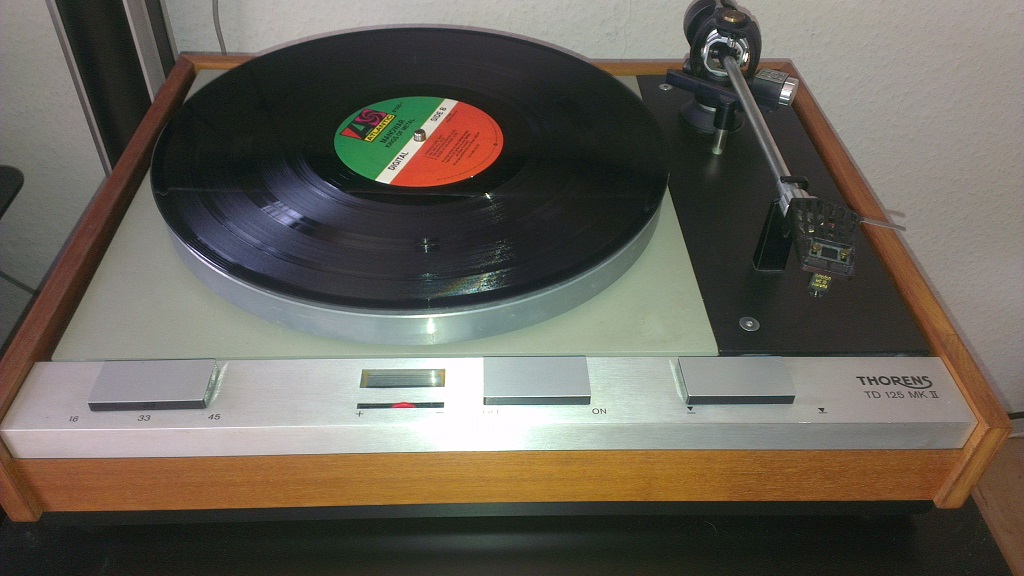

Sendt: 07 April 2016 kl. 22:54 | IP-adresse registreret

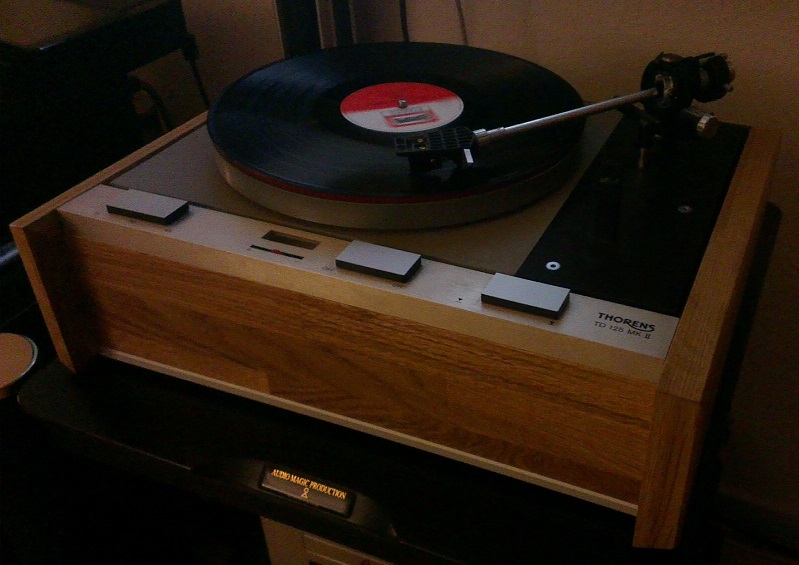

Så er min Thorens godt kørende... Sikke en stor opgradering det hele har givet med nyt plint og tweaks..
Kan bare ikke helt finde ud af om jeg skal beholde alukanten i bunden på fronten...

hej Usse, flot kasse.
Hvad gavn gør det alu?
Har du fordelt den ekstra vægt, af ler, ligeligt?
Et modificeringstips kunne være, at vende de tre fjedre, så den tykke ende (af de koniske fjedre) kommer nederst.
(det bør give mere ensartet bevægelser, op og ned, og mindre urolige sidebevægelser)

Hej Nils og tak skal du have... alulisten er bare pynt og kun fæstnet med blutack
Jeg har fordelt butylgummi på 1.6mm (damping mat fra thansen) på alle flader af undersiden på topchasis undtagen rillerne imellem der stikker op.. Så vil
mene det er ligeligt fordelt?
Uha det vidste jeg ikke at man kunne gøre med fjedrene, har du selv afprøvet det ? Der findes også mange tweaks angående affjedringen, nogle skifter fjedre
ud med såkaldte gummiparter/kugler "mushrooms" andre putter Linn fjedre i etc.. Men må lige se, det hjælper jo ikke noget at læse sig frem til det, men
istedet afprøve det

Nej, det var ikke den pæne liste i bunden af fronten, jeg mente.
(den gør nok ingen skade)
Det var "alufolien"? i bunden af top-chassiet, jeg spurgte til?
Jeg har ikke skiftet fjedre på en sådan Thorens 125.
Men har udskiftet fjedrene på en VPI hw19 med nogle koniske fjedre, i stil med dine, og en forbedring til følge.
(når man får skabt mere ro i ophænget, kvitteres med en mere transparent lyd)

Haha... nå ok... Det er bare overfladen på den ikke klisterende del af dæmpemåtterne.. Ved ikke om det har en speciel effekt udover at det ikke tiltrækker snavs. Ok lyder spændende.. Tror såmænd ikke fjedrene fejler noget, men de koster jo ikke alverden.

Så har pladespilleren fået tilført en del lag lak... Kunne ikke helt blive tilfreds med oliebehandlingen og der manglede ligesom noget dybde/glød i
træets struktur.. Den skal på et tidspunkt poleres op...
Jeg synes faktisk sådan en TP16-mk1 er en fed tonearm..
