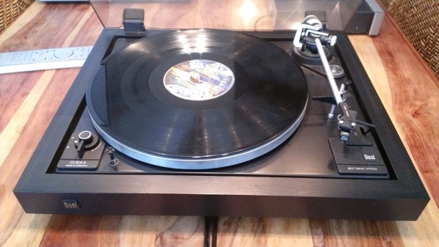

Hej igen, så er specialet afleveret og for at fejre det har jeg købt mig en Dual CS505-3 m. Ortofon MC 3 turbo...

så er vi igang-tillykke
måske et billed vil være nice
-etwas Kultur muß sein
Til top Vis diamondduck's Profil Søg efter andre indlæg skrevet af diamondduck
Sendt: 09 Juni 2013 kl. 17:23 | IP-adresse registreret
diamondduck skrev:
så er vi igang-tillykkemåske et billed vil være nice
Er gjort.

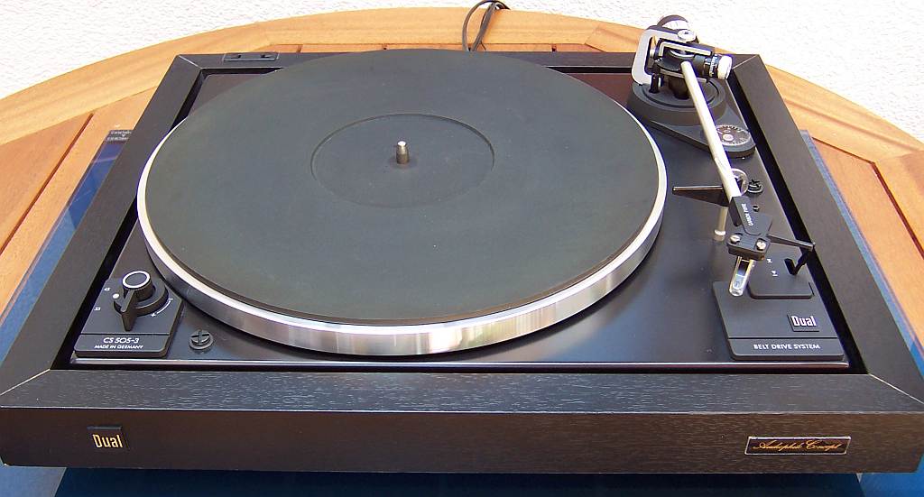

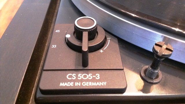

Sendt: 09 Juni 2013 kl. 17:29 | IP-adresse registreret
diamondduck skrev:
det er vist din pladespiller og ikke trådstarterens
Prøv at kigge i nederste hjørne af pladespilleren ved knappen. Der står model nr.

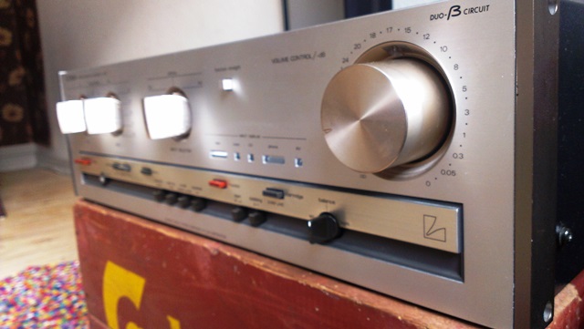

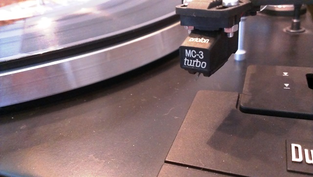

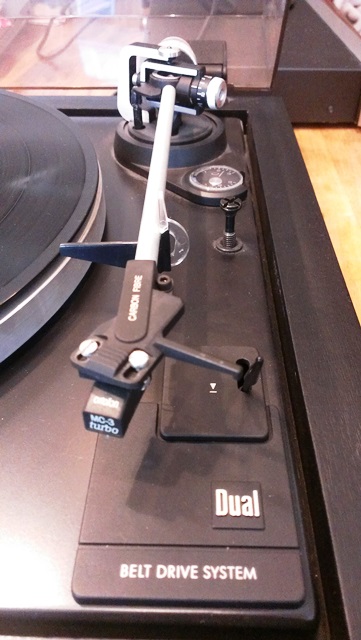

Skød lige nogle hurtige billeder. Den står 100% som da jeg hentede den. Smid også lige et billede ind af min Luxman...

Sendt: 09 Juni 2013 kl. 20:55 | IP-adresse registreret
Ser fint ud. Men husk at få sat pickuppen rigtigt på i huset. Den er drejet lidt.
diamondduck
Bruger siden: 30 Januar 2006
Indlæg: 1321
Sendt: 09 Juni 2013 kl. 21:00 | IP-adresse registreret
I principet kan den godt sidde rigtig,men i dette tilfælde hælder jeg nu også mest til at rette p.u'en op.
r.bardino
Bruger siden: 30 Maj 2013
Indlæg: 56
Sendt: 09 Juni 2013 kl. 21:15 | IP-adresse registreret
Hvordan skal den sidde...? Som den sidder nu passer den med at hovedet følger pladerillerne når man spiller de midterste riller på pladen... Skal en
pu altid følge hovedets retning da...?
Til top Vis r.bardino's Profil Søg efter andre indlæg skrevet af r.bardino
diamondduck
Indlæg: 1321
Sendt: 09 Juni 2013 kl. 21:20 | IP-adresse registreret
det bedste er at have en protraktor eller lign,måske er der en venlig nordjyde der kan hjælpe dig.Ellers vil jeg bare rette p.u'en op, så,den flugte med huse.
