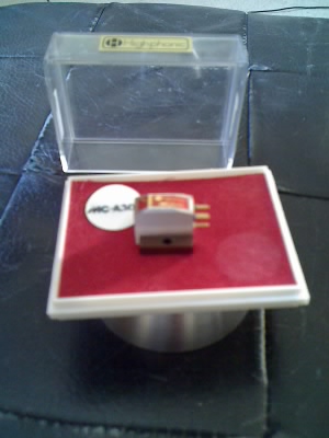

Her har jeg prøvet at tage så godt et billede så muligt med mobil af den HighPhonic MCA300 jeg nævnte tidligere.

Deg har søgt lidt, kunne ikke umidelbart finde data på den, jeg er dog også efterhånden så småt begyndt at se om der ikke er nyere alternativer, da de gamle klenodier ikke holder evigt, og ofte hverken kan repareres eller erstattes til samme specs, så man starter forfra hver gang.

Hvis den er lige så uskarp i lyden som den fototekniske kvalitet, så får man vist ikke problemer med s- og t-lyde

Det er et salgs foto.. ingen opdager at nålen er skæv og stylus væk..

Lidt data på Highponic MCA-300:
Nålefane: Special Aluminium Alloy
Stylus: Ultra Line Contact 7x30üm solid diamond (0.14x0.08mm)
Output: 0.35 mv 1khz 5cm/sec
Frekvensgang: 10-50khz
Channel Sep: Greater than 35db at 1 khz
Channel balance: Within 0.7db at 1 khz
Dyn Compl: 8x10-6 cm-dyne at 100hz
Static Compl: 20x10-6
Internal imp: 10ohm
Recommended tracking force: 1.7g +-0.2g
Vertical track ang: 20 grader +-2 grader
Weight: 7.5 g
Lyden fra den er lidt mod det lyse, men utrolig klar og ren, med en meget ren og info rig bas/dybbas. Den får mange fine detaljer frem i diskant/mellemtone. Bækkener og high hats har en meget fin udklingning og virker meget ægte i klangen. Det er hvad jeg husker og den kørte sammen med HP-T7 trafoen.

Ser ud til at være fine date, dog er den ikke højkompliant, men dejlig lav generator impedans og fornuftig skarp stylus.
Den ville nok passe fint i en SME V arm.
