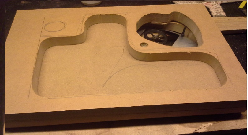

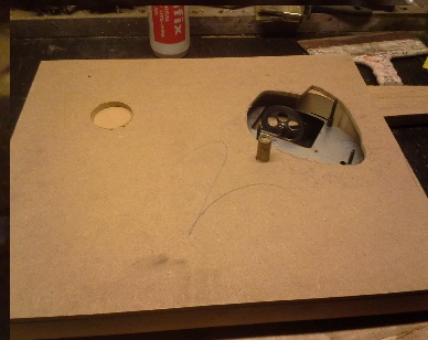

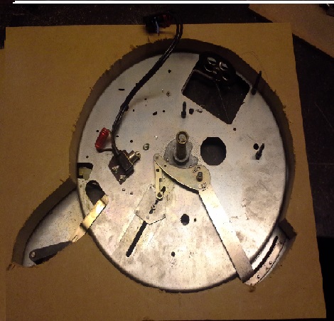

oki motoren .. er taget ud  på billedet .. den komme i igen .. der skal bare lige nogle andre stykker gummi til ..
 hvorfor er det i mener at mdf ikke kan bruges.. syntes da jeg har læst flere steder at der bliver brugt..
men så ikke i havde skrevet på det før jeg har lavet den ..  og limet

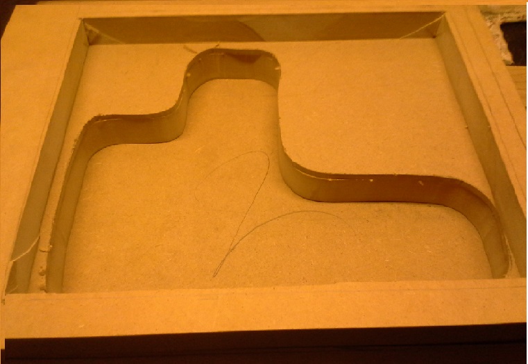

denne  plade som er lagt over på den føreste er for at undgå at sandet kommer de forkerte steder hen
 en plade  hvor der er meget som er savet ud .. det er til sand kammer
 og et lag sand  mere .. og bund pladen er 35 mm mdf plade .. hvor der bliver boret en hul.. så jeg kan fylde sand i kammeret ..

Sand?
Det er selvfølgelig dæmpende, og håber at dette sand ikke kommer i direkte kontakt med mekanikken
Fortsæt bare, du er jo kommet langt. Det kan da være du er tilfreds med det færdige resultat? Men større densitet desto mere ro
