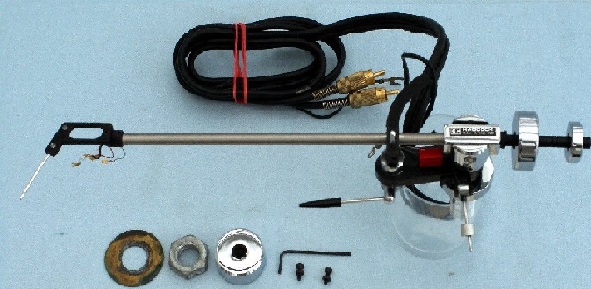

så er der blevet købt lidt arme  til min lenco
det bleve disse to modelle HADCOCK GH 220
rega rb300 tonearm

Vinyl engine har begge manualer.
God pris du har fået dem til, har selv haft kig på en hadcock.

Hadcocken er en meget let tonearm. Den skal have en MM eller MI pick-up. Du kunne overveje en fra Ortofons MM familie. Til Regaen kunne en Benz Micro Gold være en god løsning
Til top Vis mugge's Profil Søg efter andre indlæg skrevet af mugge
Analogueman
Indlæg: 3262
Sendt: 13 Marts 2014 kl. 00:59 | IP-adresse registreret
Enig i mugges kommentar mht. Hadcockarmen. En forholdsvis blød (MM) p.u. vil rent teknisk være et godt match. Du kunne evt. prøve en Music
Maker MKIII - de kan af og til fås (brugt) til fornuftige penge. Meget delte meninger om lyden. Personligt er jeg glad for den substans, den giver
musikken - en del MC-p.u.'er lyder decideret anæmiske til sammenligning - og så sporer den alt ved ca. 1,6 g nåletryk. Men den skal have en let arm.
