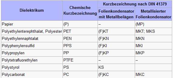

Kunststoff-Folienkondensator
En rigtig god egenskab er de selvheler sig, (ikke ofte at de bare siger bang)
Metallisierter Folienkondensator er altid at foretrække, Polypropylen har dertil nogle fantastisk andre egenskaber, bruges f.eks. i panserglas    dvs hvis det trykkes eller mases så evner det at finde tilbage til deres normale form
Et biprodukt ved at bruge folie er at de kan tåle meget høje spændinger og at metal laget er glat dvs ligger tæt op af hinanden med isolator mellem, så elektronerne kan vandre uhindret fra det ene lag til det andet.
(Populært kan skrives at glat folie og elektrolytter er at se som forskellen mellem nogle sports dæk og traktordæk, )
MK? kondensator er langt at foretrække til HIFI
