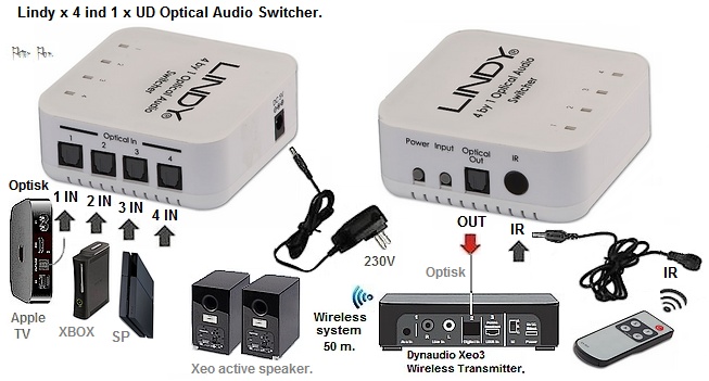

Sendt: 04 December 2014 kl. 10:38 | IP-adresse registreret
Lindy 4-vejs Optisk switch (optisk switch) 1 udgang spdif 4 indgange spdif.
Denne optisk switch (med fjernbetjening) kan bruges til omskiftning af optiske signaler, når der
kun er en optisk indgang, som på Xeo transmitter/ Hub, men der skal kobles flere enheder til.
Du vælger på fjernbetjening hvilken indgang der skal føre signalet videre til udgangen.
Denne optisk switch er aktiv og forsynes med strøm via medfølgende 5V strømforsyning.
Den optisk switch understøtter både komprimeret og ukomprimeret 2-kanals LPCM
(Linear Pulse Code Modulation) digital audio signal output. Denne optisk switch understøtter
også Dolby og DTS.
Disse typer udstyr kan bl.a. tilsluttes: CD-afspiller, Mini-Disc, DVD, PC lydkort,
Digital decoder, Spillekonsol samt andre typer udstyr med spdif stik. CE-godkendt.
Den optisk switch er udført i et kompakt design. Størrelse: (BxDxH) 95 x 85 x 35mm
Kan købes - Her. Og  Her. Pris 549 Kr.

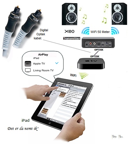

I September 2014 kom en ny IOS 8.02 version opdatering til min gamle Apple TV 3 boks / første generation.
Efter opdateringen har streaming via Ipad AirPlay funktion ikke været mulig over den Optiske S/Pdif udgang.
Den streamer dog stadig fint billede og lyd fra Netflix, over HDMI kabel til mit TV.

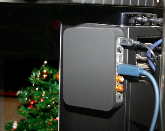

Så endnu en Apple TV 3/ tredje generation boks (model A1469) er kommet på plads (ses over centerhøjttaleren).
Den benyttes kun til AirPlay streaming af de Optiske S/Pdif  audio signaler til Xeo3 Transmitteren, fra f.eks
NAS-serveren og Spotify via min Ipad.
For ikke at risikere AirPlay funktion ryger igen, undlader jeg at opdatere den nye ATV3 boks.
Sendt: 21 December 2014 kl. 14:26 | IP-adresse registreret
Apple TV 3 boks model A1469. - Xeo3 Transmitteren. Optisk tilslutning.

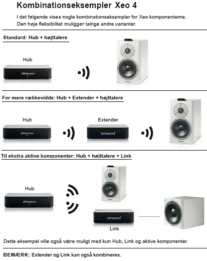

Overvejer at investere i et sæt Xeo 3, nu hvor de fås til en god pris, men kan de tilsluttes de nye bokse som for
eksempel hub, link og connect? :)
Til top Vis Morten014's Profil Søg efter andre indlæg skrevet af Morten014
KnockKnock
Bruger siden: 26 Marts 2012
Indlæg: 127
Sendt: 10 Januar 2015 kl. 09:09 | IP-adresse registreret
Nej Morten014, nej de er ikke kompatible. Xeo 3 og 4 kan ikke bruge den samme Transmitter (nu kaldet Hub). Men der
du kan jo bare købe en Transmitter sammen med Xeo 3   ;=)

Sendt: 15 Januar 2015 kl. 19:41 | IP-adresse registreret
Hej Morten014
Når du nu er i opstarts fasen, er mit bud at købe Xeo4 systemet og betale
lidt mere for fremtids mulighederne der nu er indbygget. F.eks koster en ATV3
boks ca. 749 kr. nødvendig for at få stream mulighed fra iPhone / Ipad. Men
kommer Dynaudio Connect-boksen til at ligge i ca. samme prisleje, og AirPlay
og DLNA kommer på plads, syntes jeg der er rart at div. enheder er skabt til
at passe sammen.
