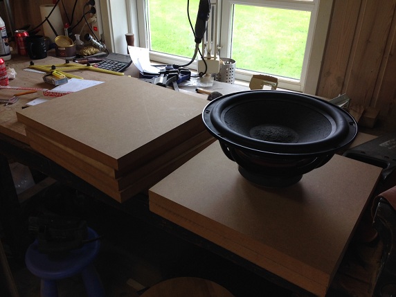

Hej alle,
Så er der nye Wafler i stuen. Projekt byg en højttaler på 30 timer har nået sit klimaks og der flyder nu musik fra kreationen.
Inden billederne lige lidt info om projektet.
Jeg har længe gerne villet høre ScanSpeak Illuminator D3004/664000 og fik chancen for, at komme til den for en god pris. Samtidigt havde jeg som tidligere nævnt i tråden købt 4 stk. Jamo R907 12" Prototype basenheder, som jeg jo gerne ville have i gang.
Jeg har læst side op og ned om dipol bas og blev enig med mig selv om, at jeg ville prøve en Ripol konstruktion, da konceptet er spændende rent teknisk og samtidigt giver mulighed for temmelig meget membranareal på meget lidt plads.
Idet jeg jo har fået mig anskaffen en MiniDSP der fungerer (altså næsten) skulle dyret være 4-vejs. Hvorfor skulle man dog forsimple noget der kan gøres kompliceret...
Efter noget betænkningstid og en solid greb i familieøkonomien besluttede jeg, at det skulle være Illuminator enheder for resten og fik anskaffet et sæt 12MU/4731 og to sæt 18WU/8741 (parallelkoblede for højere følsomhed).
Min allerbedste snedkerkammerat Torben og jeg gik i gang med projektet fredag kl. 12 og efter en lang nat - tror klokken blev halv fem, et par timer lørdag og fire timer søndag eftermiddag er der nu hul igennem.
Første indtryk er rigtig godt - detaljer og dynamik er klart bedre end før - og nu er tiden så kommet til, at få lavet målinger og fintunet - men der går desværre nok 3-4 uger før jeg når så langt. Konfirmation og musikfestival de næste weekender skal jo også passes.
Lige nu deler jeg ved 100, 800 og 3000Hz, med 48dB LR til bassen og 24dB LR herudover. Ideer modtages meget gerne.
Og så til billederne...
Der bygges ripoler:
Så skal der saves ... temmelig afgørende, at have en ordentlig sav når man nu ikke lige har en CNC-fræser.
