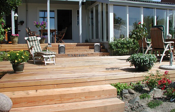

Sendt: 16 April 2014 kl. 19:08 | IP-adresse registreret
@ MM
Jeg har lige taget et billede inden sol forsvinder, så du kan forstå hvad jeg mener.

Sendt: 16 April 2014 kl. 21:25 | IP-adresse registreret
Cool!!!
Trådløst streamet til Xeo går jeg ud fra. Men er det ikke svært at se noget på iPad'en i solskin? Det hjælper jo ikke at tage
solbriller på

Sendt: 16 April 2014 kl. 22:05 | IP-adresse registreret
Hej Lao Tzu
Det var nu BeoLab 17 der blev afprøvet, med WiSA-standard for multikanals 24-bit trådløs lyd.
No problems with the iPad.
