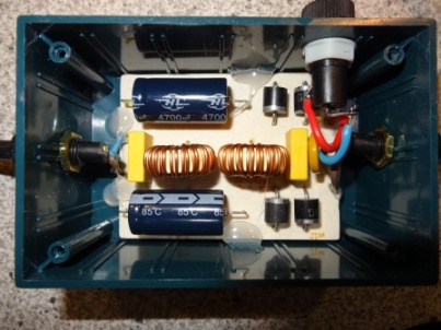

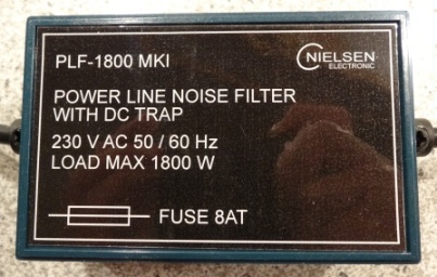

Jeg har selv lavet en udgave af Brinck filteret, med kraftigere dioder, sikring og andet printlayout. Det ser sådan ud:
Billederne er gamle - fra da jeg lige havde lavet første udgave af filteret for nogle år siden. Jeg glemte at føre jordledningen igennem. Det er rettet på den udgave jeg bruger i praksis. Jeg lavede filteret pga. DC støj - som fik en trafo i min forstærker til at brumme. Støjen / brummen er nu helt væk.

Hej canielsen.
Tak for billederne. Faktisk noget i retning af mine egne tanker om at "forbedre" lidt på filteret - hvis jeg kan lykkes med det.
Det jeg spekulerer på, er det lydmæssige resultat, da det er gået op for mig at komponenterne hver for sig farver den lyd ens musik-anlæg leverer. Har lidt en anelse om at opgaven hører bedst hjemme hos en rutineret elektronik-tekniker som har mange års rutine med forskellige komponenter under huden. Ellers kan man nok købe sig fattig i komponenter for at afprøve dem.
Dit printudlæg tilgodeser vel at der er masser af kobber, til at lede hovedstrømmene, samt at der er rigelig luft mellem banerne? Det billede af bagsiden af printet jeg postede, peger på at gå den vej, synes jeg.

canielsen
Bruger siden: 25 August 2009
Indlæg: 564
Sendt: 31 Maj 2014 kl. 13:20 | IP-adresse registreret
Siglon_V skrev:
Hej Jan.
Hej canielsen.
Ole
Ja der er meget kraftige baner, så de kan holde til store strømme, og krav til sikkerhedsafstande mellem banerne er også overholdt + lidt til. Der er brugt print med tykkere kobber: 105u i stedet for det normale 35 / 70u - hvilket udover de meget brede baner, også er med til at sænke banernes indre modstand, så temperaturstigningen i banerne ved store strømme bliver endnu mindre.
Jeg arbejder med godkendelse af produkter til dagligt, så gældende sikkerhedskrav ryger automatisk med i mine egne projekter.
