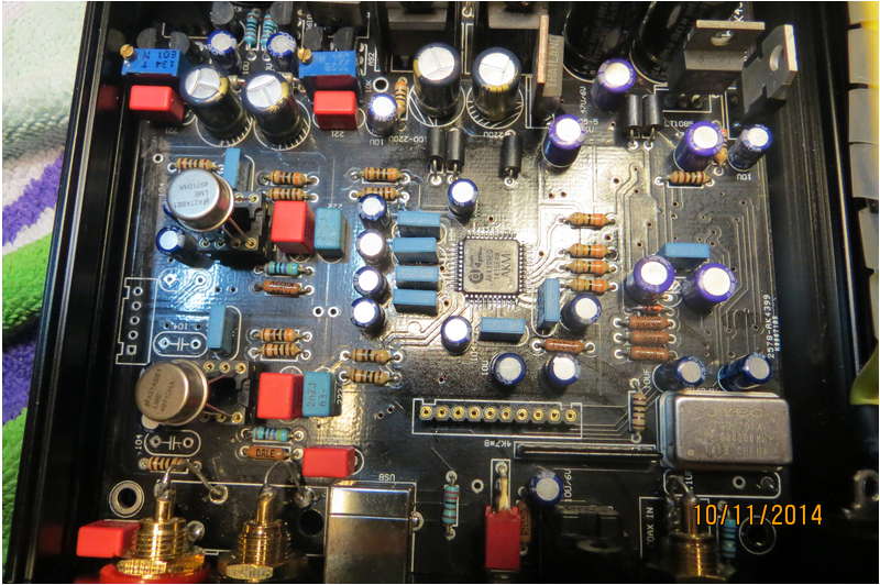

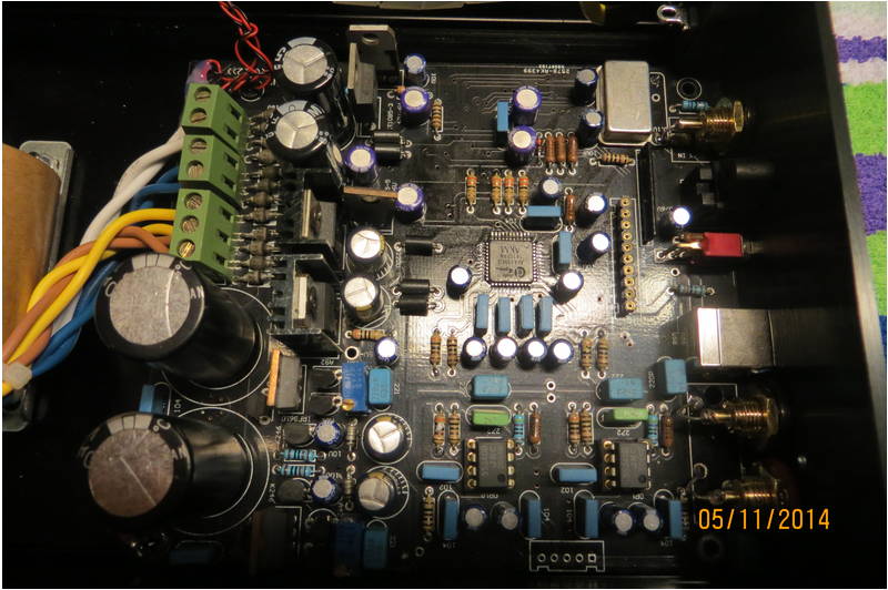

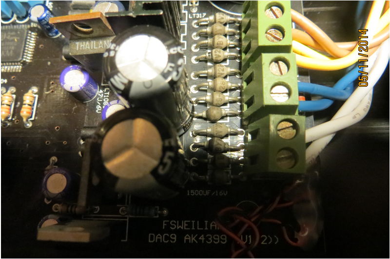

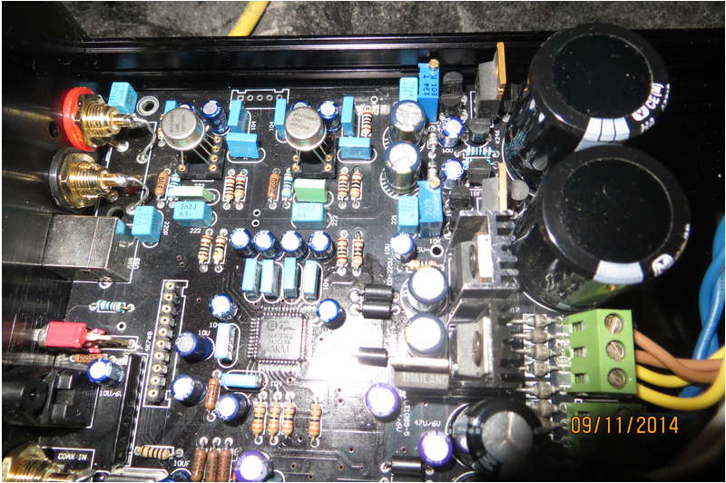

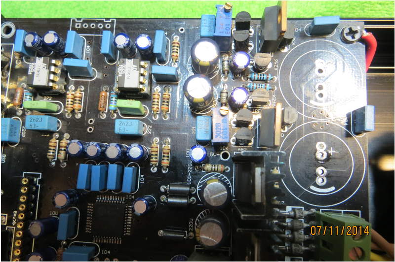

Min AK4399 DAC9 er nu blevet skilt af, for at få nye PSU Caps.
Det er virkeligt noget "cheap" print, men det gik fint og nu har den så et
par "hign-end" Panasonic TSHA 4700uf/35volt i reguleringen.
Kommer lige et par billeder...

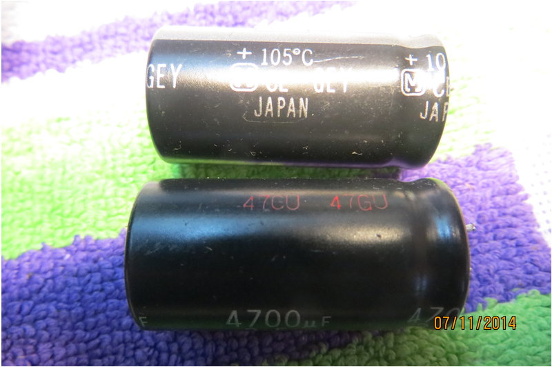

Så kom de "gamle" Caps ud.
I en billig Dac må man forvente "brugte" Caps :-)
Og så her med panasonic TSHA 4700uf/35volt + LME49710Ha.
/Michael

I det billede hvor du skriver "Brugte cap's" er det dem du pillede ud?? For de ser også ud til at
være Panasonic 105gr caps. Hvorfor skriver du 'Brugte'?
PS Ovenstående er et udtryk for min egen personlige mening / erfaring. Mange Hilsner Lars Clausen
Til top Vis NewClassD's Profil Søg efter andre indlæg skrevet af NewClassD Besøg NewClassD's Websted
michaelvv
Bruger siden: 02 Marts 2005
Indlæg: 1166
Sendt: 09 November 2014 kl. 01:05 | IP-adresse registreret
Der er lige lovlige mange "ridser" i "maling/lakering", de
ser nogle mere "nye" ud dem jeg får fra mouser...
Synes der er en del mere "knop" bid i de Panasonic
jeg har sat i. Og de spiller også en noget dybere.
Tror egentligt at de kom i, da de jo ikke koster
noget og andre var glade for dem.
Der er en dejligt lyd i AK4399, som jeg rigtigt godt kan lide..
/Michael

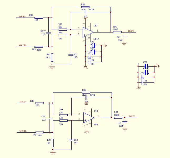

Utroligt, men fik så lige et diagram over AK4399 DAC9.
Kan se at den ikke kører med Caps direkte i udgangen, og som lars nævnte
så må modstanden R7 på 100R betyde en del for lyden.
Men nok også R1,R2,R4,R5 og selvfølgelig opamps.
/Michael

Så fik jeg taget springet og fyret op i min udlodde station, men hold da k...
hvor er det noget klistret l**t som det print er smurt ind i...
Det var med megen sved på panden, da det er første gang jeg har prøvet det
men det lykkes at få alle de der DØDSYGE Epos (hedder de vist nok De Blå Caps)
udskiftet som jeg have hjemme...
De klarer bare lyden så meget op, de Blå lavede bare et skyggeslør, som er væk nu.
PS! Mangler dog nogle 2.2nF og alle 100nf , de skal bare dø... Kunne godt tænke mig en shinkoh
som den 100R, i udgangen...
/Michael.

Til newClassD.
Jeg ved godt at det er et svært spørgsmål, men hvis du gør alvor af
det du skrev i din PM, hvor vil du så ligge "lyden" af dine DEXA henne ???
Jeg har kun 2 "burned in" opAmps PT ,da jeg anser NE5534, og AD711KN
få ikke at være så "spændende" mere...
mere som LME49710HA/NA (TI)
mere som LM6171BIN (National Semiconductor) nu TI.
Jeg begynder mere og mere at kunne lide LM6171, meget mindre "farvet" i mellemtonen
som jo er en af Burr Brown successer.. Hvis Texas Instruments køber alt og alle op, håber
jeg ikke at vi alle får den samme lyd af vælge imellem.
>>SANTA CLARA, Calif., Sept. 23, 2011 /PRNewswire/ -- Texas Instruments Incorporated (TI) (NYSE: TXN) today announced
>>the acquisition of National Semiconductor (NYSE: NSM) is complete.
PS! Det er sikkert næsten lige så svært at holde op mere at ryge, som ikke at falde tilbage på
lyden af en BB opAmps..
/MVH Michael.

Nu ved jeg ikke om dine NE5534 er af Philips typen, for de bedst lydende er NE5534AN. Og der er forskel på NE5534 og NE5534AN, og
ikke kun på prisen.
Jeg har også købt denne DAC, er ved at lave print til traffoerne, samt et kabinet til DAC'en.
Jeg har lige været ude i gemmerne og fundet en stak Op-Amp frem, så der kan leges når DAC'en er klar. Der var følgende single Op-
Amp i værkstedet.
OPA27GP
OPA134PA
OPA227P
OPA228P
OPA602AP
OPA604AP
OPA606KP
OPA627AP
OPA637AP
LME49710NA
LT1007CN8
LT1037CN8
LT1115CN8#PBF
LT1226CN8#PBF
NE5534AN
Så bliver det bare spændende at få genopfrisket hvorledes de forskellige typer lyder, da jeg ikke har lyttet til Op-Amp baseret udstyr i de
sidste 4-5 år.
michaelvv
Indlæg: 1166
Sendt: 11 November 2014 kl. 18:09 | IP-adresse registreret
Hej Miav.
Nej hvor hyggeligt.
Købte du printet til DAC9, og så klarer du selv trafo(er) og kabinet ???
Kan se at du har nogle opAMPS at skifte imellem, Jeg er også godt igang
men at få nogle shopped hjem.
Jeg er som sagt på 100% rør, så det at få en IC opAMPS i min kæde var
ganske grænse overskridende.
Skriv om alt det du finder på at gøre ved den, da alt kan have interesse.
/MVH Michael
