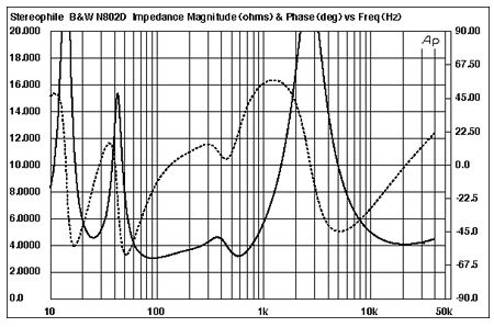

Vil det så sige at denne her er hård at trække ved 60-70hrz & 2-3khrz?

Sendt: 17 Januar 2015 kl. 14:15 | IP-adresse registreret
.....helt afgjort ja.

Komplet uenig!
Ved de nævnte frekvenser er impedansen høj og fase udsvinget beskedent.
Bemærk at fasen skal være 0 grader ved et lokalt maksimum eller minimum. fx 3 kHz.
Viste højttaler bør karakterers som 4 ohm.
Var Allanowich påstand rigtig kunne man gøre højttaleren lettere at trække ved at seriekoble en 10 ohms modstand og en 16 uF kondensator. Det vil skærer toppen ved 2-3 kHz væk og erstatte den af en ohms belastning (ca 10 ohm).
Og det er jo ikke rigtigt at når man belaster forstærkeren mere, så bliver belastningen lettere. Nej det må nødvendigvis være omvendt.

Man kan sagtens få en effekt forstærker på 50W, der har så stor strømkapacitet, at denne ville være ligeglad med højttaleren til den viste kurve og blot spille uden at lyde klemt. Men da man jo nok også vil spille ret højt af og til, så bør man nok have fra 200W og op på 802D.
