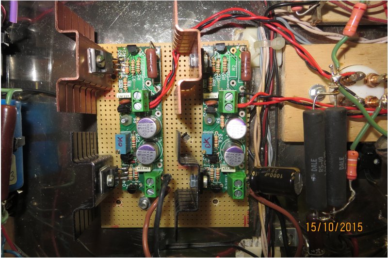

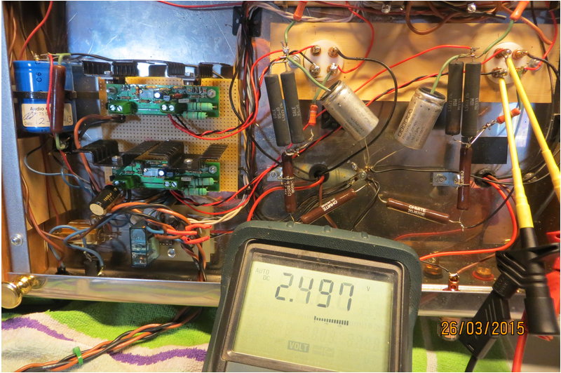

Da jeg så næsten er 100% klar med at tweake min Audio Classic 2A3 DC, indkøb i Oktober 2013,
mangler lige at få sat nogle seriøse udgangstrafoer på, vil jeg lige prøve at ridse op hvad og hvor langt
man kan komme hvis man kan og tør pille i forstærkeren.
Disse Tweaks er kun for folk der ved hvad de gør og har kendskab til rør generelt. :-)

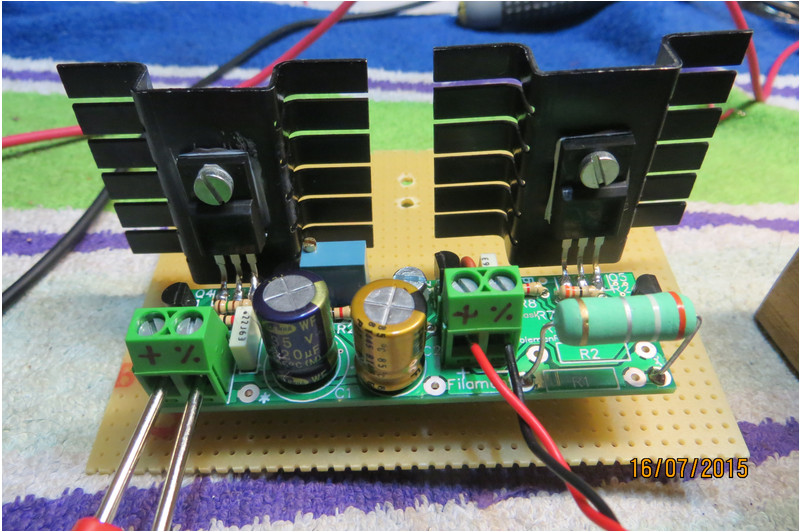

Kommer lige et ældre billede med RheoStat løsning.

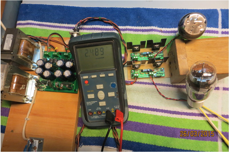

Kommer lige et billede af hvor langt jeg er kommet i processen PT.
Mit AC/DC eksterne glød-board.
Kommer lige en nærmere forklaring på mine så drastiske tiltag, på de efterfølgende indlæg.
/Michael

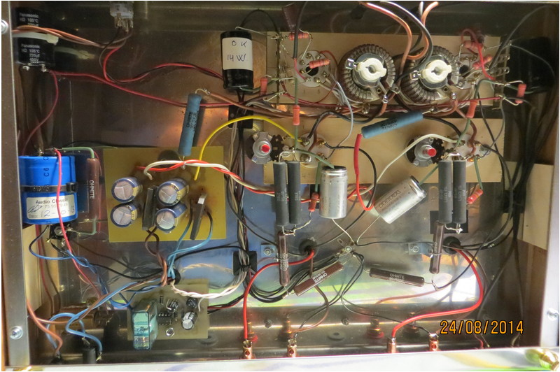

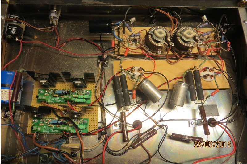

Lydforbedringer i Audio Classic 2A3 DC step by step.
Som det kan ses af billederne, har jeg været igennem næsten det hele nu.
1) Alle Effekt Modstande er af seriøst producent (Ohmite/Vishay) , jeg bruger ikke Cement modstande.
2) Alle standard Modstande er min Takman REX (Carbon).
3) Modstande i direkte signalvej er Shinkoh Tantalum.
4) Katode Kondensator (Panasonic Sanyo Oscon).
5) Teflon Baseret Rør Sokler (CMC)
Disse 5 opdateringer giver rigtigt rigtig meget for ganske rimelige penge.
Men igen den rigtige arkilleshæl er og bliver reguleringen som jeg vil komme ind på her.

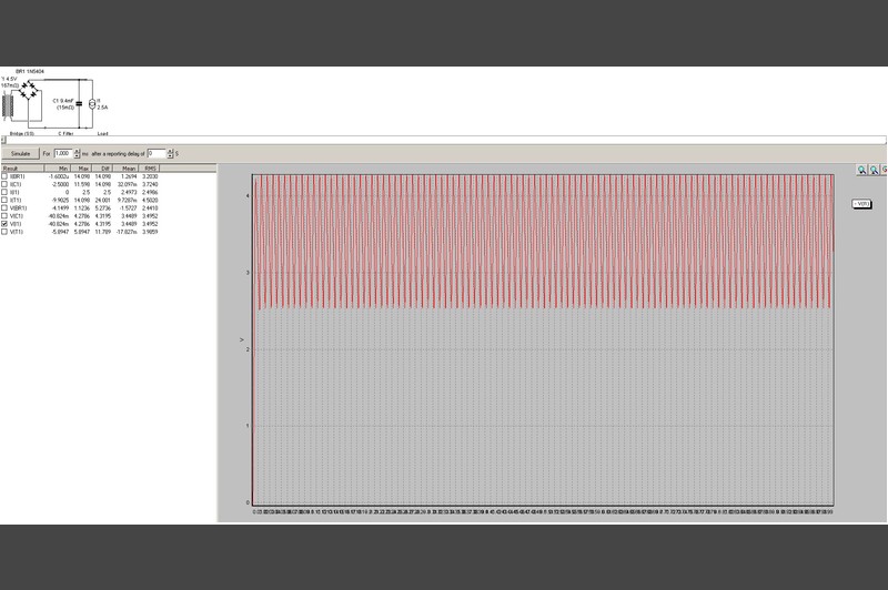

På strømsiden haves der (4.5v , 3.5amp) til rådighed til glød som desværre bare ikke er godt nok.

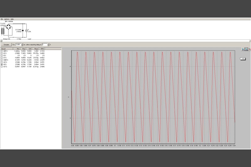

Komme lige en forklaring her som kan ses i simulatoren.
Først Simuleringer over orig Audio Classic glødboard.
Start no offset.
Efter 5 sek.
Først Simuleringer mit nye Rod Coleman glødboard.
Start no offset.
Efter 5 sek.
Da det desværre kan være svært at se de nøjagtige tal, da man ikke kan upload bredde billeder af en eller anden grund,
vil jeg lige forklare det lidt nærmere.
Da vi normalt er mest interesseret i lytte på musik efter 5 sek så tager vi kun lige disse.
1)
Normalt Audio Classic har et sving fra 2.53 til 4.27 volt og 3.5 volt RMS , resten ned til 2.5 volt bliver brændt af i fald
modstanden etc.
2)
Min Forbedret Audio Classic har et sving fra 7.36 til 7.46 volt og 7.42 volt RMS , resten ned til 2.5 volt bliver brændt af Rod
Coleman CCS regulator etc.
Dvs DC stabiliteten i mine board er (4.27-2.53)/(7.46-7.36) = 17.4 gange Bedre.
Hvis man i en Audio Classic Klasker 32.8mF på i stedet for de 9.4mF kan man minimere DC sving ned til (3.98-3.41) hvilket kun
er 5.7 gange Dårligere.
Man skal så bare lige huske at lodde sine fald mostande til så de passer igen :-)
Konklusionen er Spænding skal bare være højere på gløden, hvis man vil have den meget mere stabil.

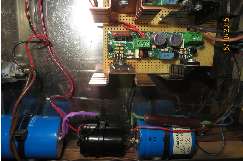

Fik lige ændret afstanden mellem de enkelte Rod Coleman print, så nu er glød regulering i begge sider
helt stabile.
Layout skal bare være ultra nøjagtigt. Har en 1000uF/25volt Panasonic FM Caps i som pull up, da jeg kører med over
15 cm glød ledning, helt præcis 29 cm...
Læg lige mærke til at der ikke længere er brug for "hum-pot" som normalt kun behøves i forstærkere med mindre
overbevisende glød regulering.
Så nu skal der bare lyttes. Kører med Shuguang 2a3C nu.
/Michael.

Du har kulfilms som de små 1-2 watter, men som de store 10-12 watter var der cement-modstande i din, da jeg så
den for ca en måned siden....
Du kan se efter det er de store "sorte og brune" jeg har i min, se første billede....
Husk på at, som du spurgte om, man kan gøre flere tiltag, det vigtigste er at du er glad og tilfreds...

Sendt: 16 Juli 2015 kl. 14:04 | IP-adresse registreret
Hej Har lige fået min 2a3 opgraderet med Rod Coleman board ver 7.
Disse board er meget bedre end de ver 4, jeg havde i før.
Undgår heller ikke min Noctua under disse. Men hvis det skal være således er
det bare sådan. Disse board gør en enorm forskel på ens 2a3...
Gad vide hvor vi ender henne, nu skal de lige spilles til...
PS! Det bedste er at de er meget lettere af bygge og meget mindre kritiske med ens DC indgangsspænding.

michaelvv
Bruger siden: 02 Marts 2005
Indlæg: 1166
Sendt: 14 Oktober 2015 kl. 23:40 | IP-adresse registreret
Så kom der lige mills MRA-5 og os-con i på Rod Coleman ver 7, plus en 20uF Clarity TCap i Strømforsyningen.
Det er et serøst upgrade til et Rod Coleman board. Utroligt hvor meget glød betyder på en 2A3'er.
Som det kan ses så bliver mine køleplader på 3.7c/Watt virkeligt varme.
Som sidste Caps sidder der nu en Clarity TCap på 20 uf.
