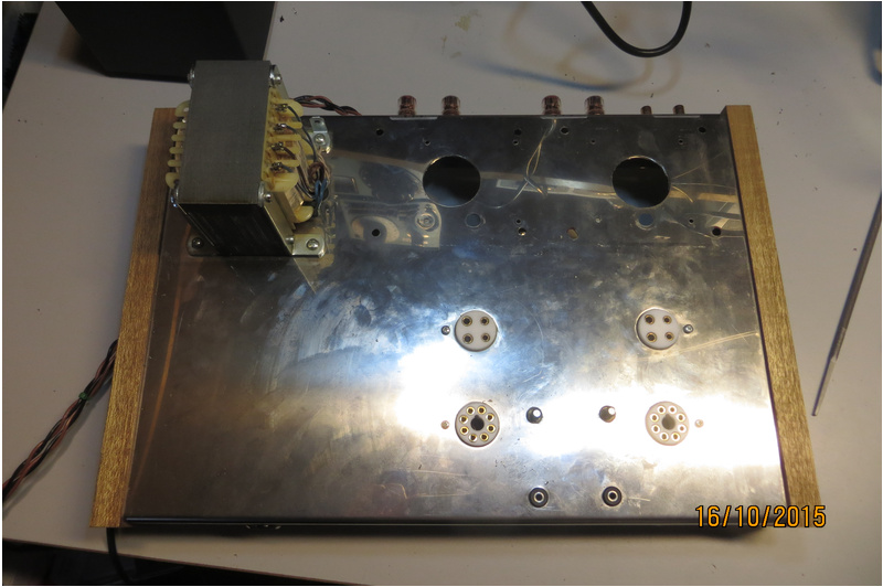

Ja og så nu spiller jeg igen, med seriøse trafoer på.
Så er jeg ved at være klar.
Top og nu er der ikke langt igen.
Yes, så spiller igen med nogle store trafoer på.
/Michael

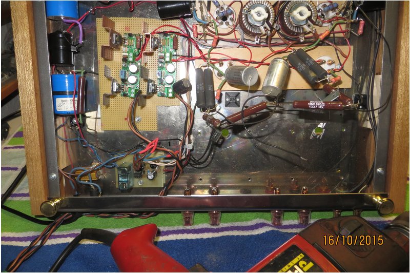

Har lige bestilt nogle Mills MRA-12 , de MRA-5 er bare ikke nok. Fik lige "smadret" en side på min Rod Coleman,
men kunne redde den ved at sætte spænding på AC siden ned til 6 volt.
Fint nok da det kører fint, og strømforbrug på "Glød" faldt fra 67 til 51 watt , ganske fint.
Jeg ved at det kan optimeres yderligt, men der skal lige foretages nogle beregninger, da jeg skal have volten hævet med
0.4 volt, men det kommer senere.
Håber Mills MRA-12 er "kraftige nok" da der lyder svine svine godt..
PS! Så skal der bare lige køres de ca 150 timer som er breakin tid, men mon ikke en 3-4 uger gør dette..

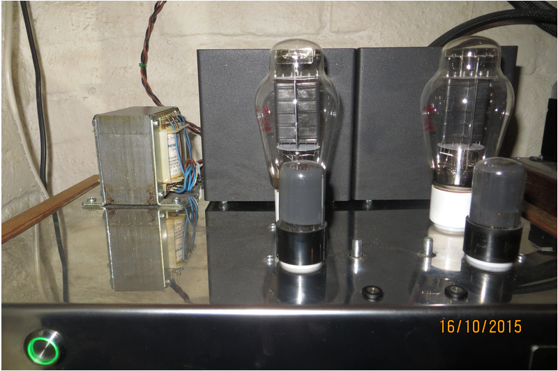

Hej.
Har nu lidt over 50 Timer på Monolith S-9 og nu begynder de virkeligt at udvikle sig.
Alle de indspilninger som før havde en tendens til at gå i "mætning" ved højere lydtryk kan ikke genere
disse trafoer.
Jeg har aldrig troet at en 2A3 kunne have en så stram og dyb bas. Mere komprimerede indspilninger (Lavere DR)
lyder også langt mere overbevisende.
Sidder og hører hele Zappa's Shut up 'n' play your guitar nu. Der er bare meget guitar på denne plade.
Tror snart at jeg har været igennem de fleste stilarter og der er intet der ikke er afgørende bedre end før.
Man kan virkeligt høre forskel på musik med "kompliceret instrumentering" men også simple vocal jazz rykker helt
anderledes.
