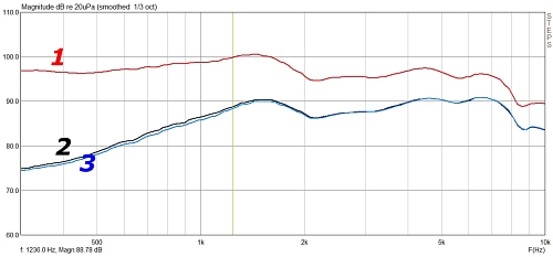

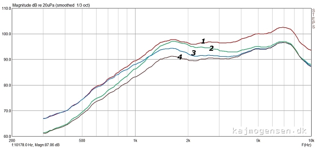

Ja, du rammer lige præcis det der gjorde mig i tvivl om troværdigheden af mine målinger. At diskantenheden satte begrænsningen og var årsag til at alle tre kurver fulgtes ad i takt med faldende frekvens. Derfor valgte jeg efterfølgende at anvende en ScanSpeak D2008. Som tidligere omtalt er dens resonansfrekvens under 1000Hz. Jeg var dermed i stand til at måle over et bredere frekvensområde, men det udvidede område ændrede ikke på forløbet, som du kan se ved at gå tilbage i tråden.
Dit indlæg ovenfor fik mig til at rigge målegrejet til igen i dag. For selv med en D2008 havde jeg kun en oktav under måleområdet at gøre godt med. Muligheden foreligger at enhedens begrænsede frekvensområde fortsat er årsag til at kurverne falder sammen til en, ved faldende frekvens som det ses nedenfor. Jeg har ikke målt højttalerenhedens frekvensformåen uden filter og det burde jeg have gjort , for at udelukke tvivl om enhedens begrænsning på de målte fakta.

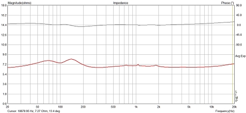

Derfor besluttede jeg at pakke hele grejet ud igen i dag og anvende en enhed som dækker fra 100Hz til 10kHz+. Jeg brugte det meste af formiddagen på at finpudse et Zobelfilter og et Notchfilter, så enhedsimpedansen mellem 200Hz og 20.000HZ var indenfor +-0,3 Ohm og under 200Hz indenfor +-1,2 Ohm. Jeg vil være sikker på at enhedens impedansafvigelser ikke forvansker måleresultatet. Generatorimpedansen er fortsat <100mOhm og hermed uden betydning for måleresultaterne. Impedanskurven nedenfor.
På kurven nedenfor ses enhedens målte lydstyrke relateret til diagrammet vist. Som det tydeligt ses gengiver højttalerenheden signalet uden faldende niveau mod lavere frekvenser. Det er således ikke enheden som sætter en begrænsning for måleresultatet. Stadigvæk er det således at kombinationen af filterkondensator og seriemodstande ender i samme forløb som vist på alle tidligere målinger. Ligeledes er det sådan at to forskellige kondensatorværdier i kombination med dæmpemodstande ender i et sammenfaldende forløb som tidligere beskrevet (de to nederste kurver 2 og 3 på nederste billede). En sikker bekræftelse på at delefrekvensen ændrer sig i kombination med seriemodstandens værdi.
Kurve1 er enhedens frekvensgang uden filter. Kurve2 er enheden med 6,8uF og 6,6 ohm i serie og kurve3 er 13,6uF og 6dB Lpad i serie. Dokumentation for dette er beskrevet i et af mine tidligere indlæg.
Hermed føler jeg mig sikker på at målingerne og de dertil knyttede tvivl er ryddet af vejen. En seriemodstand anvendt som niveauregulering uden ændring af et bestående delefilters komponenter vil ændre på mere end niveau.

At enheden begrænser kan ses ved at niveau faldet er større 6 dB pr oktav. På dine nye målinger følger kurverne jo også ad i takt med
faldende frekvens, som de SKAL.
Jeg syntes også at du gør det mindre forståeligt ved at måle på noget andet når du bruger LPad.
Det jeg ville måle var
1) Uden filter. (Så den "originale" frekvensgang kan ses)
2) Med kondensator. (Grund filteret. Kondensatoren skal så ikke ændres undervejs)
3) Med modstand i serie der giver 6dB dæmpning. (6dB må være et passende valg, andet kan da også bruges)
4) Med modstanden på den anden side af kondensatoren. (Det er muligvis nogen der stadig mener det gør en forskel).
6) Med en LPad der giver 6dB dæmpning. (2, 3 og 4 tilsammen viser hvad forskellen er på dæmpning med og uden knækfrekvensen
ændres.)
Det er ikke muligt at se udfra dine målinger hvad forskellen er på brug af serie modstand og brug af LPad. Hvis man kan teorierne bag
kan dine målinger kombineres og omregnes. Men hvis man kan teorierne bag er der jo ingen grund til målingerne.

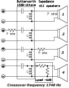

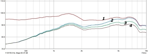

FLarsen og Flemming.
Jamen så kan i måske bruge det jeg netop har færdiggjort. Måling af et 12 dB Butterworth filter med 1740 Hz delefrekvens, for at kunne sammenholde dette med mine tidligere målinger. Den anvendte højttalerenheds frekvensgang uden filter kan ses på kurve 1 på den senest viste kurve i mit forrige indlæg ovenfor. Nedenfor kan man sammenholde diagrammernes numre med de tilhørende kurver. Målingen er udført ud fra trådstarters ide om at dæmpe enhedens lydstyrke ved at indsætte en modstand før det bestående filter. Uden ændringer i øvrigt. Siden er debatten tilført mange bud på betydningen af modstandens placering. I et 6dB filter er modstandens placering før eller efter kondensatoren helt og aldeles uden betydning. Måling viste - som tidligere nævnt - at kurverne dækkede hinanden til fuldkommenhed. Nu hører jeg igen at et 12dB filter eller højere er mindre påvirkelig end 6dB filteret jeg har brugt til måling indtil nu. Som i kan se på kurverne er det slet ikke ligegyldig hvor modstanden placeres. Variationerne i dæmpningen, som funktion af frekvensen og modstandens placering vil jeg kalde betydelig.
Man kan selvfølgelig beregne nye filtre efter modstandens værdi og placering, men det er ikke emnet for denne tråd. Alt er beregnet og målt ud fra at man vil indsætte en modstand i et bestående kredsløb uden ændringer i øvrigt og samtidig fastholde at alle andre parametre vil forblive uændret. Deri er jeg uenig. Hvis det var tilfældet ville kurverne nedenfor dække hinanden.

Sendt: 03 August 2015 kl. 12:53 | IP-adresse registreret
Jeg skrev: "Hvis det var tilfældet ville kurverne nedenfor dække hinanden". Det gælder kun kurverne 2,3 og 4 for at være helt præcis. 1'erens signal indeholder ikke nogen dæmpning, som det også fremgår af diagrammet.

VIGTIG KORREKTION!
Jeg har skrevet forkert, opdager jeg nu. Tallene 2 og 3 på kurvebladet skal byttes om !!! Beklager.
