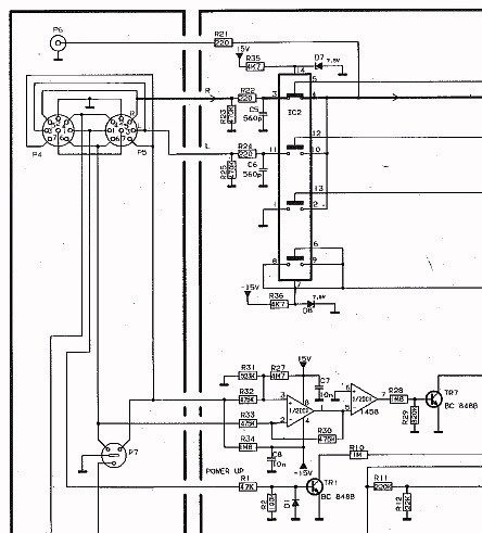

DC-plop i BeoLab Penta-højttalerne.
Hvis Beolab Penta er tilsluttet et BeoVision tv kan et plop i højttalerne, forekomme når TV'et
bliver slukket. Her en løsning på problemet.
Kontrol spændingeren, der forbinder højttaler signalet i Beolab Penta ind / ud på 22IC2 ben 5/12,
bestemmes af spændings deleren 22R13 til 22R16. Da styrespændingerne er højere end forsynings
spændingen på 22IC2, vil der forekomme en positiv jævnspænding på Power Link-indgangen.
Når BeoVision tv'et slukkes, trækkes højttalersignalet til chassis. Derved opstår der en DC-loop,
som resulterer i et plop i Beolab Penta-højttalerne. Løsningen er at ændre 22R13 og 22R15 fra
390 Kohms til 470 Kohms.

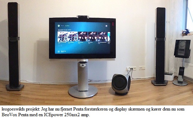

Sendt: 13 Juli 2017 kl. 09:33 | IP-adresse registreret
Jacob skrev:
Jeg har et sæt helt restaurerede BL Penta 3 tilsluttet, og de lyder fantastisk, men jeg er lidt skuffet over,
at Moment-teamet ikke har implementeret displaystyringen som det burde være. For det første, hvis jeg
sætter displayet på "AUDIO", og tænder her og nu, begynder displayet at blinke "LOAD TAPE", det
fortsætter i nogle sekunder, og så viser det "A.TP2 _ XX". Hver gang man vælger lydstyrken op / ned,
går displayet tilbage til at blinke "LOAD TAPE" og derefter tilbage til "A.TP2 ..." displayet. Kilden
"A.TP2" vises altid, uanset hvad kilden spiller på øjeblikket. Det værste er, at skærmen ikke slukker,
når momentet er i std.by. Så viser displayet "A.TP2 _ _"
Jeg har lige slået min skærm ud ved at vælge "VIDEO", men det er synd, at det ikke er implementeret
korrekt efter min mening, især da der er tale om "Beolab Penta" i listen over højttalere i Moment.
Har nogen andre tilsluttet Penta 3's til de nyere tv'er og fungerer displayet korrekt der? Jeg tror det er
svært for de nye softwareudviklere, der ansættes hos B&O, at støtte gamle produkter, men det er en
skam, da det altid har været tilfældet med B&O, at de ældre produkter altid har arbejdet med det nye.
Øjeblikket virker også meget mærkeligt, hvis et 2-vejs IR-signal sendes fra BL5000 / 7000, så IR-
håndteres protokollen heller ikke så korrekte som de ældre produkter. Ved ikke, om det er mig, der
forventer for meget fra de nyere produkter?
/Jacob

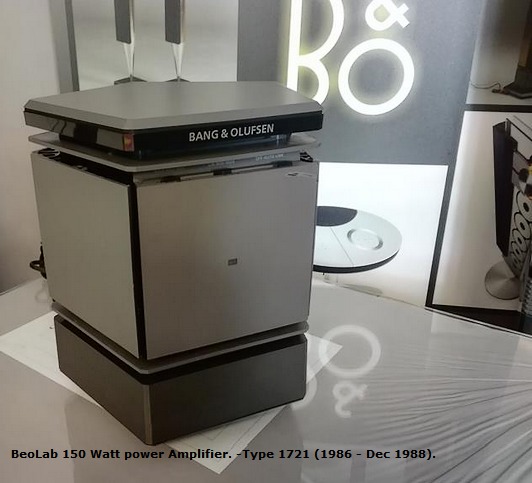

Sendt: 13 November 2017 kl. 10:28 | IP-adresse registreret
Hej exciter
I Europa var BeoLab 150 (1986 - 1988) - den første forstærker til montering under BeoVox Penta.
Fra 1989 til 1991 brugte man BeoLab 200 til at gøre passive BeoVox Penta til aktiv højttaler.
