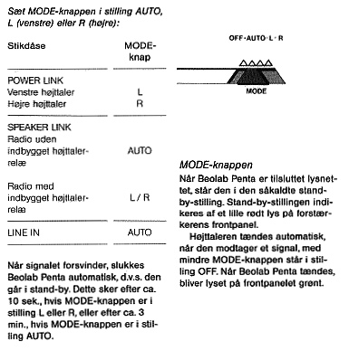

PowerLink tilslutning til BeoLab Penta 1 -

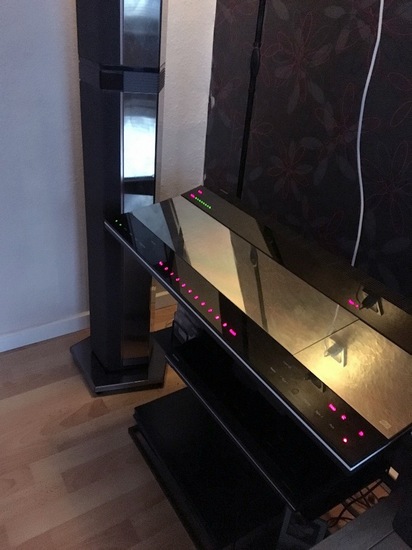

Sendt: 25 Marts 2018 kl. 18:49 | IP-adresse registreret

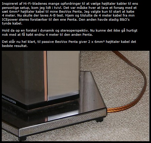

Jeg vil dog ikke undlade at fortælle, at BeoVox Penta vokser med opgaven hver gang du opgradere med en
større forstærker. BeoCenter 9500 levere vel ca. 80 Watt, som BeoCenter 9300 jeg startede med i 1987.
Som du kan se på denne tråd er jeg endt med at gøre mig tilfreds med 2 x 500 Watt i 4 Ohm og 2 x 6 mm²
af 3 meter højttaler kabel. (se side 9).

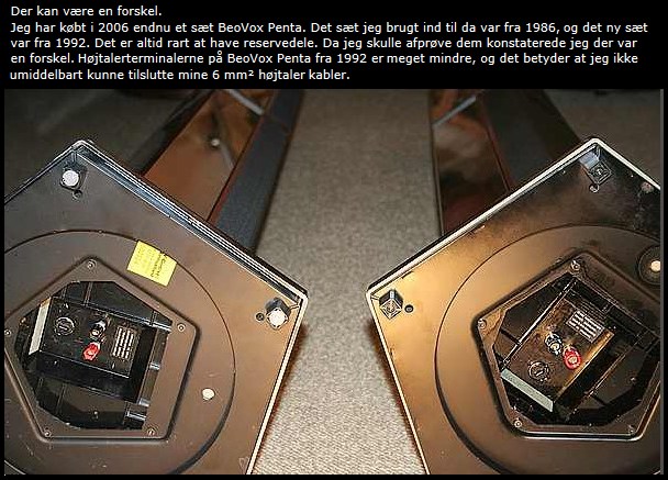

Sendt: 20 Maj 2018 kl. 09:39 | IP-adresse registreret

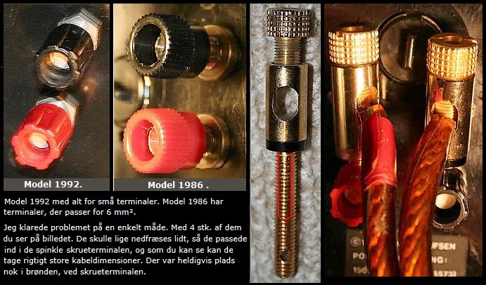

Underskål..... men det der er ikke særlig smart !
Du har stadigvæk en tynd forbindelse og du sender lyden igennem et stykke messing.
Det er bedre at lodde en kabelspade på ledningen.

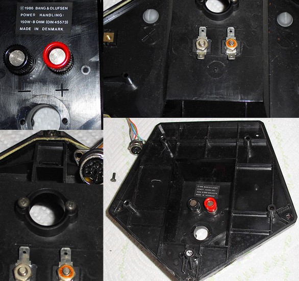

Sendt: 20 Maj 2018 kl. 13:33 | IP-adresse registreret
@ Bofa
Skulle jeg ændre noget, ville jeg tage de to højttaler terminaler fra mine BeoVox Penta model
1986 og flytte over på model 1992. Som du kan se på billeder, vil det være nemt at gøre.

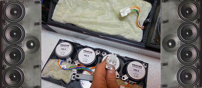

Steve skrev:
Med hensyn til den lidt dæmpede diskant fra BeoLab Penta, har jeg vendt mid / tweeter panel på den
en højttaler 180 grader (panelet skrues simpelthen ud, drejer og skrues tilbage på plads), så de to
højttalerpaneler på begge højttalerne peger indad mod lytteposition - dette forbedrer tonalancen stærkt.
Det er en rigtig god idé Steve. - Læst her.
