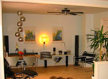

Hjemme hos Beofan.

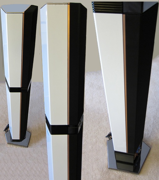

Er du ikke til farven på traditionelle Penta højttaler, eller er små ridser på det rustfrit stål.
Se mulighederne for selvklæbende farvet plast folie - Click her.

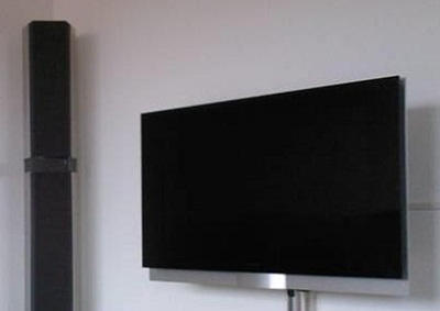

@PP
Der da synd og skam at køre Pentaerne,- UDEN displays..
Især da der er så mange muligheder for at få dem i spil

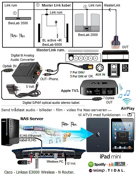

Sendt: 02 April 2016 kl. 13:25 | IP-adresse registreret
Hej beovox141
Selv om du IKKE er til Apples iPad/ ATV3 boks, har jeg valgt at
vise en stream løsning. Det benyttes af rigtigt mange, og de der ikke
kunne drømme om af købe et B&O produkt der kan formidle display
visning, vil alligevel ikke få det. Resten med interesse for stream løsning,
er nok også lige glade. Men fint du gør opmærksom på dette.

@PP
Er Toslinken på ATVen ikke et line signal ?
...Jeg aner ikke en meter,- derfor spørger jeg peter...

Har du f.eks et af de ældre B&O-master produkter der ses på denne tegning,
vil i stadig kunne opnå display visning. Det er kun et spørgsmål om connection
i PowerLink Mk. II kablet.

@PP
Det ved jeg godt, men hvis Toslink er et line signal, hvordan regulerer du det så når du tilsutter det Pentaerne direkeke ??
Full afterburner ?

@ beovox141
Når audio streames via en iPad, er det på iPad'en vi styre lydstyrken i tilfældet
du ser på første tegning hvor det er et stand alone setup.
Et Optisk Toslink stereo signal er et digital signal, og før du kan tilslutte det til dit BeoVision TV,
kan du vælge at konvertere signalet til et analog signal, eller til et S/Pdif Coaxial signal dit tv har
tilslutning for. Det du mister ved den sidste løsning, er at MasterLink ikke kan håndtere digitale
signaler, hvor i mod et analog signaler både kan sendes til link rum og volume styres via den
fjernbetjening der nu benyttes til det B&O grej du nu har.

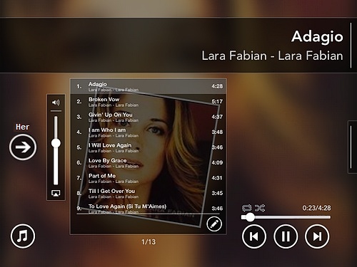

8 Player APP - Er en app man kan vælge at lægge på sin iPad, så kan man
også streame audio filer i Flac. Her et eks. hvor du ser volume reguleringen.

@PP
Men det betyder altså at Toslink signalet er attenueret af IPad en ? Hvilket jo bringer os tilbage til hvorfor man ikke kører PL til en BL5...
Eller er der noget jeg har misforstået ?

@ beovox141
Et S/Pdif - Optisk eller Coax signal, er hverken formindske eller forringe, og det ved du godt.
Så prøv at forklare hvordan du istedet vil benytte et almindeligt PowerLink kabel, som er
analog stereo overførsel, også selv om kablet evt. har et RJ45 stik i den ene ende.

@ beovox141
Et S/Pdif - Optisk eller Coax signal, er hverken formindske eller forringe, og det ved du godt.Så prøv at forklare hvordan du istedet vil
benytte et almindeligt PowerLink kabel, som er analog stereo overførsel, også selv om kablet evt. har et RJ45 stik i den ene ende.
Korrekt, men din ATV har dæmpet signalet med 20-40db FØR den sender det ud til din DAC, hvilket betyder at den nu arbejder under
rigtigt dårlige betingelser..
I det andet tilfælde hvor du har vist det fulde B&O setup bruger, du forhåbentligt en BEO4 til at regulere lyden, altså EFTER at DA
konverteringen har fundet sted.

Vær lige opmærksom på, at det absolut ikke er en god ide, at lave digital volumenkontrol. Dette gøres ved at fjerne bits i det
digitale signal.
Så en dæmpning af signalet til normal stueniveau på et sæt Penta'er, betyder fjernelse af 6-8 bits af de 16 der er tilrådeligt. Det vil
helt sikkert betyde forringelse af musik oplevelsen. Det er noget man gør på et sæt billige PC højttalere, ikke i seriøs hi-fi
sammenhæng.

Jeg valgt at vise en stream løsning til jer der ikke kunne drømme om at til gå musik på andre
måder. Har et par Penta der måske ellers bare står uden at blive brugt. Resultatet er op til
den enkelte at vurdere.
Der er forskellige meninger, også om resultatet ved at streame via Bluetooth 3.0 Audio Receiver,
som nok er den billigste og mest enkelte måde at gøre det på. Se side 6. Men fint, nu er i advaret
af beovox141 og Erling, før i evt. invester i den ene eller andet stream løsning. Som sagt via iPad /
ATV3 som baggrunds musik syntes jeg det fungere glimrende.
