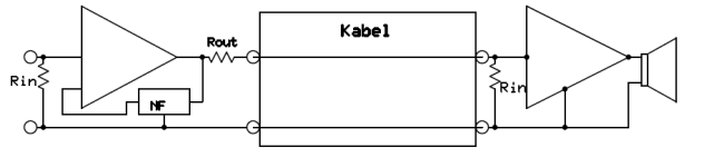

Og hvad sker der, hvis indgangsimpedansen i stedet er 47kOhm istedet for de 20kOhm?

Dit setup bliver mere følsomt for kablets filtereffekt...
Men den med faktor 10-20 holder ikke helt i praksis. Til 100 ohm ud ville jeg vælge 100k ohm ind, til 3-400 ohm ud, 47k ohm ind og til 600-1000 ohm ud, 20k ind... osv.
Som rettesnor kan ma sige jo højere værdien er på udg.impedansen, jo lavere skal indg.imp. være, og omvendt.

Jeg kan da bekræfte, at der er noget rigtigt i Mikkels betragtninger.
Jeg har et Linn LK1/LK280 forstærkersæt - og her er udgangsimpedancen på forforstærkeren 2 kOhm og indgangsimpedansen på
effektforstærkeren 5 kOhm. Så er vi nede på et forhold på 1:2,5.
Det skal så tilføjes, at signaloverførslen er balanceret via XLR stik og kabler fra Linn.

Hej Søren!
Teoretisk set, så bør både dín CD afspiller og forforstærker "kigge ind" i en modstand på 100k ohm i næste apparat. Det betyder - teoretisk set - at hverken CD, forforst. eller effekt er impedansmatchet til hinanden. CD'en burde have en udg.impedans på 3-400 ohm for at matche din forforstærkers indg.impedans. Og ligeledes burde dit effekttrin have en indg.impedans på 100k ohm for, at matche din forforstærkers udg.impedans.
Men som Boydk skriver, så må man også praktisk prøve sig frem. Tingene kan sagtens spille sammen, men er bare mere følsomme over for signalkablernes indvirkning. Og derfor kan man skifte kabler mange gange før, man finder det rigtige.

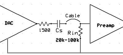

Jeg kan, som konkret eksempel, nævne at jeg har en rørdac som har en udgangsimpedans på ca. 1500 Ohm. Hvis denne dac bliver tilsluttet en forforstærker med en indgangsimpedans på f.eks 20 kOhm bliver resultatet en kraftig afrulning i bassen. Hvis man tilslutter samme dac til en forforstærker med en indgangsimpedans på 100 kOhm er der ingen problemer.
En forforstærker bør generelt gerne have en høj indgangsimpedans, da den derved kan håndtere de allerfleste kilder uanset om de måtte have en høj eller lav udgangsimpedans.
Note: Min forforstærker har en LAV udgangsimpedans (under 6 Ohm) derved kan den tilsluttes stort set alle effekttrin, uanset om disse måtte have en høj eller lav indgansimpedans....

Nilau skriver: "Jeg har en rørdac som har en udgangsimpedans på ca. 1500 Ohm. Hvis denne dac bliver tilsluttet en

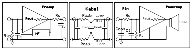

En udgangsimpedans på 1500 ohm, ja, men ved hvilken frekvens? Hvis udgangsimpedansen var 1500 ohm fra DC til Frekvens(uendelig) vil en belastningsimpedans på 20kohm ikke give anledning til ændret frekvensgang!
Din forklaring er et godt eksempel på forklaringen om frekvensafhængige komponentværdiers indflydelse på resultatet af sammenkobling af to apparater. I dit tilfælde med svagere bas ved 20kohm belastning, giver kablet intet bidrag til dette. Til tvivlerne heraf er det endelige svar: Nej.
Kigger man på det barberede diagram, er DAC'ens udgangsimpedans på 1500 Ohm kun korrekt fra den frekvens og opad hvor kondensatorens og kredsløbets samlede serieimpedans er (tilnærmet) NUL ohm. Kondensatoren og rørkredsløbet udgør sammen med belastningsmodstanden på de 20kohm i dit eksempel, et højpasfilter. Ri og Cs bestemmer afskæringsfrekvensen hvorfra signalets styrke falder med 6dB/oktav. Jo højere Ri værdien er, jo lavere frekvenser lader kredsløbet passere. Jeg vil tillade mig at bruge eksemplet som understregning af min forklaring om konstruktørernes mange måder "at skære kagen på". Den udprægede mangel på en fælles standard.

Præcision:
Kigger man på det barberede diagram, er DAC'ens udgangsimpedans på 1500 Ohm kun korrekt fra den frekvens og opad hvor kondensatoren, modstanden og DAC'ens interne kredsløbets samlede serieimpedans er 1500 ohm.

Undskyld Mikkel, men da jeg ikke lige kan se, at der er oprettet en ny tråd, må jeg lige ha´ det sidste input (sker aldrig mere) omkrin "Nilaus vrøvl", som ikke er helt vrøvl alligevel.
En dac med en rørudgang har en udgangsimpedans alt efter, hvilket princip der er brugt. Nu beskriver han en ud-impedans på 1,5 Kohm. Den er forsynet med et par udgangskondensatorer, typisk i størrelsesordnen 1-2,2uF. Det er ikke noiget problem, hvis den kigger ind i en indgangsimpedans på 100Kohm, men hvis den skal 2snakke" med 10-20 Kohm, ahr Nilau ret i bastab. Man kan så skifte udgangskondensatorerne til en større værdi (gider ikke lige at regne på detr) men til f.eks. 22-47uF, så vil den nedre grænsefrekvens komme under dt hørbare område.......
Så helt vrøvl var det ikke
