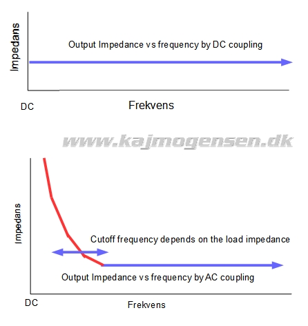

Årsagen til den manglende bas er fint beskrevet af Boydk. En rørforstærker opererer med høje spændinger. Opbygningen nødvendiggør anvendelse af kondensatorer. De skal spærre for DC spændingen, men overføre lydsignalet, som er en AC spænding.
En kondensator spærrer for jævnspænding, men overfører vekselsspænding. Kondensatorens elektriske værdi (eks. xx uF) er sammen med den efterfølgende belastningsmodstand afgørende for hvor lav frekvens den kan overføre. Kondensatoren i udgangen får kredsløbets udgangsimpedans til at stige stige med faldende frekvens.
RørDAC'ens udgangsimpedans i eksemplet er derfor ikke 1500 Ohm ved alle frekvenser. Af den grund kunne man med meget god vilje kalde den fejlkonstrueret. Og så alligevel ikke. Man skal blot oplyse kravet til belastningsimpedansen i dens datablad, da dens frekvensområde afhænger af denne. Det er således ikke ligegyldigt hvad man kobler sammen.
Resultatet af kondensatorens tilstedeværelse give følgende resultat.

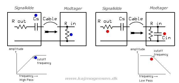

Jeg vælger at gå forsigtigt til værks. Jeg har før omtalt at komponenter interagerer med hinanden. Tegningen herunder illustrerer to konsekvenser af komponenternes indvirkning ved sammenkobling af to apparater.
Komponenterne ved de blå henholdsvis de røde prikker reagerer på hinanden. Det er den mest almindeligt forekommende konsekvens af sammenkoblingen. Betydning for lyden afhænger af de elektriske værdier. Kondensatorerne på diagrammet har alene hovedansvaret for at frekvensgangen ikke er lineær fra DC til uendelig. Jeg venter til langt senere med at involvere de parasitiske komponentværdier.
Nu er kondensatorer ikke altid den rene elendighed. Deres egenskaber bruges til filtre. Og den opmærksomme vil se diagrammer ovenfor som sådan. Det er blot vigtigt at have kontrol over hvad disse filter gør ved lyden. At det ikke bliver en tilfældig sammenkobling, som tilfældigvis giver det ønskede resultat. Tilfældig som det ses under udvælgelse af kabler. Men det kommer vi tilbage til.
Fortsættes .....
tilbage til.
Fortsættes .....
Ift. til filtre ved jeg at den største spænding ligger over den største modstand/ impedans. Når nu en pre har en udgangs impedans på
100 ohm, og en effektforstærker har en indgangsimpedans på 43 kOhm, betyder det så, at den største spænding ligger i
effektforstærkeren?
