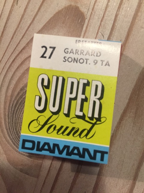

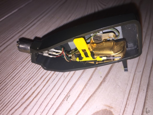

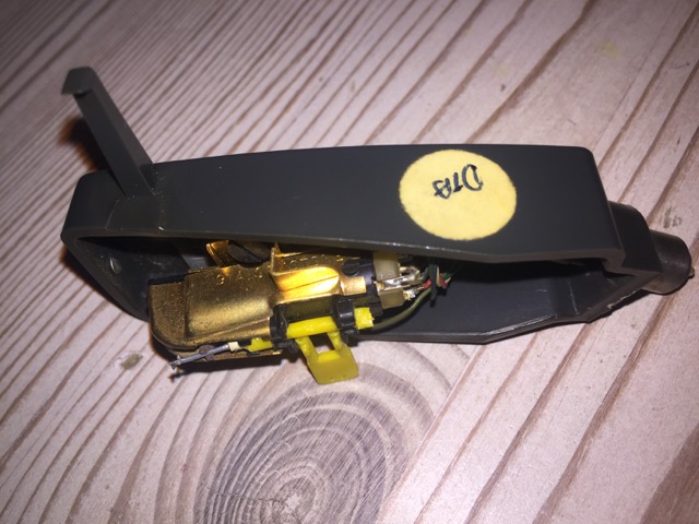

Hej,
Så fik jeg langt om længe fat i nålen. Hvad skal jeg kigge efter for at finde en ny? Så vidt jeg kan se står der 9TA SONOTONE på
metallet. Det stemmer også med æsken til ekstra nål.

Du søger bare på navnet Sonotone 9TA, så finder du kopi nåle. Det er en keramisk pickup der sporer fra 2 til 4 gram. Men så har du det problem
at du skal finde en adapter til en keramisk pickup. De findes, men det kan godt være billigere og bedre at investere i en magnetisk pickup. En
Audio Technica AT-91 vil være et udmærket bud.
