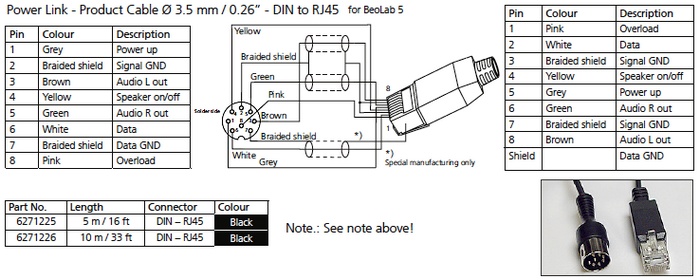

Hvilke pin nr på j45 stik ,på en beoplay v1 skal bruges til lyd udgang og stel
Hilsen johnny
Til top Vis Johnnybeck's Profil Søg efter andre indlæg skrevet af Johnnybeck
Sendt: 17 Januar 2017 kl. 18:17 | IP-adresse registreret
Her ses terminering af RJ45 - 8 pol DIN adapter, som svare til PowerLink Mk III.
Her ses terminering af RJ45 - 8 pol DIN adapter, som svare til PowerLink Mk II.

Sendt: 17 Januar 2017 kl. 18:41 | IP-adresse registreret
Hej tak for svar men det var mere hvilke pin jeg skal bruge til lydudgang fra beo v1 skal have en jack stik på

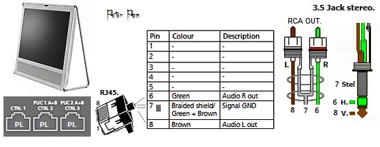

Sendt: 17 Januar 2017 kl. 19:02 | IP-adresse registreret
Johnnybeck
Se øverst tabel  - forstil dig RJ45 stillet sidder i PL på V1 - se så i tabellen bag RJ 45 stikket.
Pin 6 Audio R / Pin 8 L / Pin 7 signal GND.  Altså loddes brun ledning 3,5 Jack spids = L.
grøn L til mellem stykket / Grøn/ Brun er stel.
Du finder også en tegning på mit link.
Hej peter pan
Det jeg gerne vil er at sætte en jackstik på ,idet jeg også skal bruge den til andet lydudstyr
Og vi har en aux stik, med hun jack som bruges til at sætte ipod til med,
Så var det jo fin bare at sætte det kabel til der også, altså det kabel som jeg gerne vil lave med udtag fra j45

Sendt: 17 Januar 2017 kl. 19:05 | IP-adresse registreret
Vores svar har krydset hinanden,
Jeg har set på en anden af din tegninger, der er det andre pin der bruges til udtag så jeg er lidt i vildrede

Sendt: 17 Januar 2017 kl. 19:13 | IP-adresse registreret
Hej Peter Pan
Du skriver Pin 6 Audio R / Pin 8 L / Pin 7 signal GND
Men andet sted har jeg set du bruger pin 3 som signal stel
Derfor lidt i vildrede

Sendt: 18 Januar 2017 kl. 09:24 | IP-adresse registreret
Hej Peter Pan
Mange tak for dit svar, men der er lige et enkent ting jeg ikke har fattet
Skal det vær pin 3 eller 7 der skal bruges som stel
Sendt: 18 Januar 2017 kl. 09:38 | IP-adresse registreret
Hej Johnnybeck
Pin 7 hvis du vil følge det B&O angiver på øverste tabel.

Sendt: 18 Januar 2017 kl. 09:42 | IP-adresse registreret
Hej Peter Pan
Mange tak så fattede jeg det
Så nu prøver jeg at fabriker sådan en fætter

Sendt: 23 Januar 2017 kl. 07:15 | IP-adresse registreret
Hej Peter Pan
Så fik jeg sat det til her i weekenden
Og det virker 100 % ,skal dog lige have fundet ud af hvordan jeg får delt tingene,
Idet v1 ikke har forbindelse sammen med beosund 3000 , så der er et konflikt med fjernbetjening jeg lige skal se om jeg kan løse det
