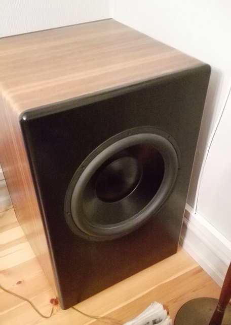

I forbindelse med en test af forstærkere til subwoofere, fik vi samtidig testet mine hjemmebyggede subwooferes formåen. Det er muligt de vil kunne levere mere endnu, men jeg ville ikke presse dem yderligere – vandringen var tæt på enhedernes maks. Rummet er 5m x 4m med 2,8m til loftet og jeg har en Atmos 7.2.4 installation. Subwooferne er hjemmebyggede med 2x15” Dayton Audio i hver, ryg mod ryg. Det er lukkede kabinetter uden hjælp af DSP.
I denne test blev de trukket af en Behringer iNuke NU6000DSP. Den er opgivet til 2x3000W i 4 Ohm og 2x1500W i 8 Ohm. Subwooferne er på hver 8 Ohm. I testen blev der skruet op til iNuke’en viste tæt på maksimal belastning - før den kan begynde at slå fra. Med en tonegenerator testede vi forskellige testtoner og fik følgende resultat.
20Hz = 115dB
17Hz = 105dB
Begge målinger er foretaget efter mindst 5 minutters konstant sinustone med et dB-meter. Der blev lavet en række ekstra test og det var muligt at nå markant højere SPL ved højere frekvenser, men jeg synes det er de helt lave som er de mest interessante (sjove).
Konklusion: Det er noget af en oplevelse med så store lydtryk ved så lave frekvenser. Uanset hvad der ellers siges om frekvenser under 20Hz, så er der slet ingen tvivl om at det kan mærkes.
Vi testede ned til 10Hz, og selv her kan man mærke noget jeg vil beskrive som at huset nærmest ånder. Det meste i huset er tydeligt sat i bevægelse og det lyder som om nogen slår på døre og låger i huset.
Man kan fornemme at gulvet bevæger sig fra de 10Hz. Det er et trægulv lagt på et støbt gulv. Jeg har ikke hørt en så fysisk levering af disse frekvenser nogen steder før. Bevares jeg har hørt højere SPL (130+), men så højt som her, ved så lave frekvenser. Dette er måske ikke så typisk HiFi relevant, men det viser at man bestemt kan fornemme/opleve meget dybe frekvenser, også selvom der meget sjældent er musik så langt nede – jeg ved ikke hvor meget film når derned.
Membranerne på de 15" Dayton Audio er af aluminium og de blev ret varme under testen. Så der har sikkert været nogle brændvarme svingspoler i de subwoofere. En ganske sjov lille test

kan du bringe lidt om hvorfor du har valgt at bygge 2x15 i hver sup? - antager det er trykkammer?
jeg kikker på at lave noget med en Dayton 18" ...

Det er for at lade de to enheder udligne vibrationer i kabinettet. Og så får jeg selvfølgelig gavn af det øgede membranareal Det er trykkammer. Jeg bruger de to subwoofere i min tv-stue, men de kunne sagtens stå i mit hifi-rum (og gjorde i starten). Lydkvaliteten er imponerende god fra de Dayton 15" enheder. De er lidt af et hit hos mig.
Jeg har faktisk to Dayton 18" (HO) enheder liggende til to subwoofere jeg skal lave til mit hifi Jeg har udmålt dem og de er meget tæt på de opgivne data - det i sig selv er ikke en selvfølge, når man køber enheder i dag.
Dayton serien jeg bruger er egentlig ikke en SPL serie, men fra Daytons "hifi reference" serie, som fokusere på lydkvalitet - i følge dem selv. Men jeg må give dem ret. Det er virkeligt gode enheder, og selvom de ikke er så voldsomme som andre SPL-tunede 15"-18", så er det stadig rigeligt til at levere de SPL jeg ønsker mig.
Oplevelsen af de to subwoofere med 2x15" i hver, er ganske speciel når jeg sætter testtoner på 20Hz og derunder. Hvor meget der er i musikken dernede, er en anden sag, men jeg søger altid at fjerne grænser i mit system.

Med to 15" i hver kabinet, hvad har du så af volume (liter) til dem - de ser ikke forfærdeligt store ud.. (waf nogenlunde intakt)

Subwooferne er 50x50x76 i ydre mål og er opdelt i to rum til hver sin 15". Kan ikke huske volumen (har det stående et sted) men de kan vist klare sig fint i 60 liter hver. Kommer også lidt an på ens egen filosofi om hvor lavt Q man ønsker. De er lavet til ret små kabinetter, og så længe man er under et Q på 0,7, så mener jeg fint DSP kan tilpasse resten.
