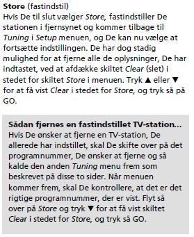

Hej tomjægerskou
Har de prøvet med Store -

Hej Peter
Tak for dit svar, det afhjælper dog ikke mit problem.
Det er kun under Tuning menuen at der kommer store frem når der ændres, jeg har prøvet at ændre settings for SOUND og derefter at gå til tuning og STORE, men ændringer gemmes kun indtil jeg slukker TV'et.
Som jeg skrev i mit indlæg så har denne MX7000 stået uden strøm i ca. 2 år, er der en batteri backup, f.eks litium batteri som gør at settings bevares, når TV'et er slukket ( standby )
