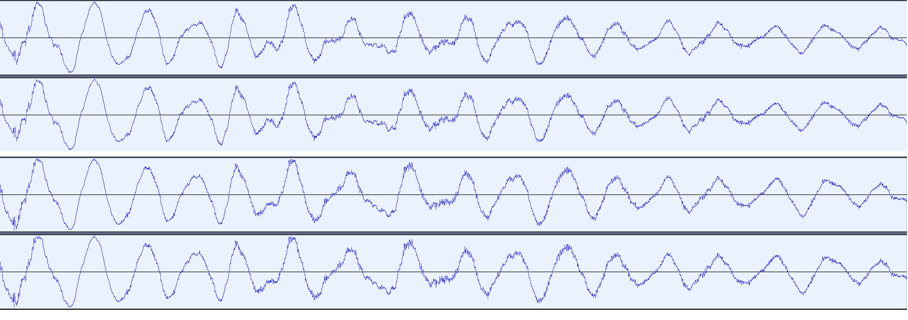

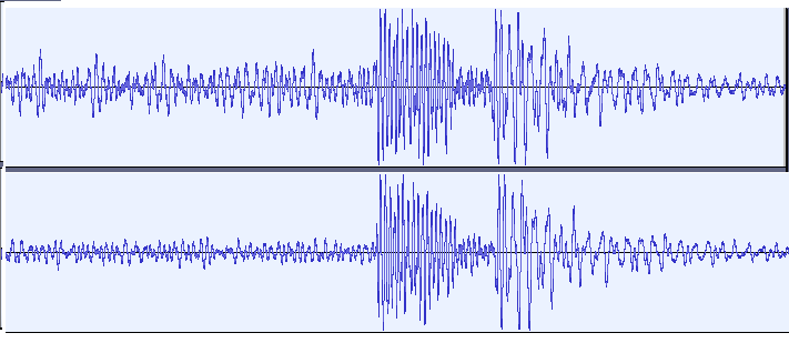

Her er de første takter optaget ,jeg ser forskelle så snyd er det middelbart ikke, men der spilles vist slinger grammofon, hvilket sikkert godt kan give
forskelle fra gang til gang: sammenlign spor 1-3 og 2-4.
godt kan give
Prøv at lav samme optagelse et par gange men med samme stykke (f.eks sølv) så vil der sikkert også være forskelle.
Prøv så at lave samme optagelse en gang mere men med en dør lukket (hvis den var åben) ellers omvendt og med et vindue åbent.
Sådanne forskelle kan også måles men ingen vil opfatte det som en lydændring

Skumflum det undrer mig også at de meget vidende personer som hører forskelle bare et højttalerkabel bliver forlænget med 5 cm andet kabel, ikke for
længst har hentet de gode danske 6 millioner kroner de kan få ved at høre forskel på et helt almindeligt højttalerkabel og så et rasende dyrt kabel med
udvalgte materialer og en hel bog storytelling. Kablerne har samme tværsnit og så er materialerne meget "hifi"rigtige i det dyre kabel
Til top Vis Heatsink's Profil Søg efter andre indlæg skrevet af Heatsink
jenslyd
Bruger siden: 07 Oktober 2020
Indlæg: 70
Sendt: 13 December 2020 kl. 22:12 | IP-adresse registreret
Heatsink skrev:
Flotte udregninger og fortælling men det ændrer ikke på at du mener at forskelle forsvinder når de bliver optaget og alligevel poster en video af noget optaget. Blindtest mener du ikke duer, men du har selv hørt forskelle i blindtest, hmm
Og så kan du da ikke mene at den video er seriøs ? Bart rum, sten gulv, store vinduer men værst af alt; fed bas dipole højttalere hvor diskant/mellemtone sidder i 160 cm højde.
Hvor blev LEDE, klang, præcision og materiale af ? Men alle de ting er måske ligegyldigt når firmaet benytter Duelund komponenter ?
Hvis nogle skimter lidt modsigelser, så er de ikke ene om det
De lydfiler jeg viser er signalet vi har hørt men rigtigt forskellen kan være opstået ved en tilfældighed. Ikke destro mindre er dette måske vejen frem hvis en form for teknisk bevis skal laves ,for jeg er ret sikker på måling af THD støj Frekvensgang osv ikke vil give noget, men en usikker måling er det ,helt enig.
Ja forskellene forsvinder ved optagelse youtube osv, men det var ikke det jeg mente, jeg mente mere af det samme giver samme klang forlænger du dit højtalerkabel med samme kabel ændre det ikke klangen , det bliver muligvis mere uldent i lyden, parasitit komponenternes indflydelse begynder at påvirke den elektriske performes.
Forlænges med en helt anden type kabel med helt andre materialer så er der chance for klangforskel, JanHP forsøg var et eksempel for det der ikke burde give klangforskel. Men det var nok heller meningen, formålet var at prøve at latterliggøre dem der mener der "uforklarlige" lydforskelle. noget du iøvrigt selv gør en hel del i.
Hvordan et system er bygget og hvor det står har ikke nødvendigvis noget med at gøre om man kan høre en klangforskel , vi sider her og høre på youtube.
"Hvor blev LEDE, klang, præcision og materiale af ? Men alle de ting er måske ligegyldigt når firmaet benytter Duelund komponenter ?" Det er midlerne til at opnår høj præcision og naturtroklang.
Jeg har hørt forskelle i blind-test , det har mange! andre også , men som tidligere har forklaret er det en dybt åndsvag måde at arbejde på og ingen seriøse diy udøver eller fabrikanter gør det, ingen!, derfor kommer der faktisk en del gode resultater , ikke resultater som at en tusind kroners højtaler er bedre end Martin Logan og adskillige andre gak gak resultater produceret af blindtest guru'en Sean Olive.
Har lige lavet et klip hvor der ikke er zoomet så meget (er det volumen der har rykket sig?) :
