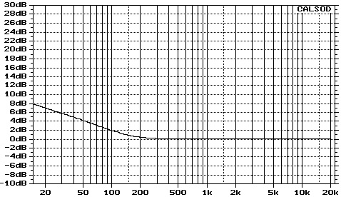

Det bliver kun 12db ved en helt tæt kasse hvad vores rum ikke er, her er et mere realistisk rummåling.
Denne stigning kan kun reduceres ved at gøre rummet mere utæt eller med akustiske tiltag, EQ/DSP kan naturligvis også påvirke.
Trådstartes rum er 5.4m. på den længste led , her bliver overgangsfrekvensen for hvornår rummet begynder at forstærke bassen lig med lydens hastighed
344m/s/2x5,4 = 31.85Hz.
En måde at gribe problemerne an på er at tilpasse højtalerens basrespons til rummet som vist på forrige side.
Værktøjerne er valg af højtalerprincip og påvirkning af højtalerens afrulning ved hjælp af Q, og ikke mindst højtalerplacering og akustiske tiltag.
Man kan som sagt påvirker Resonans frekvensen og afrulningens form ved hjælp af højtalerens Q som også bestemmer højtalerens impulsgengivelse.
Q har kun en optimal værdi Q = 0.5 til 0.55 for korrekt impulsgengivelse , så reelt er der kun påvirkning af resonansfrekvensen tilbage som en oktav efter
resonans vil resulterer i en afrulning på 12 db pr oktav ved lukket kabinet.
Tilpasning af resonans og Q kan gøres ved at vælge basenhed og kabinetdimissioner, som typisk vil blive voldsomme for optimal bas.
Er resonansfrekvens Q og højtalerplacering valgt rigtigt i forhold til rummets dimissioner og beskaffenhed kan udkompensering af room gain opnås. og
dermed en løsning på eventuelle rumproblemer.
