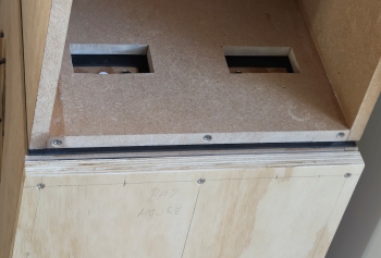

Jeg fik skåret og limet gummipladen til toppen af baskabinettet i går
Efter påføring af limen smækkede jeg lige topkabinettet ovenpå for at få en god udglatning:
Grunden til at topkabinettet er placeret en smule forskudt, er at jeg skulle have mulighed for at kontrollere gummipladens placering. Limen bliver er ret glat, lige når den er kommet på, hvilket gør, at gummipladen kan skride lidt, så der kan være behov for finjustering

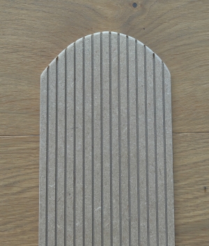

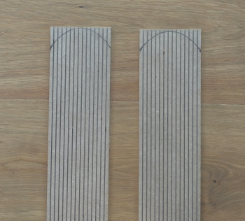

Jeg er gået i gang med at lave "diffusorerne" til diskantbåndets kammer. Her er der mærket op til den runde afskæring af de bøjelige plader:
Pladerne er lidt vanskelige at skære, fordi de er ret tynde og har de fræsede riller, men det lykkedes:
Og efter diverse tilpasningsøvelser er den øverste diffusor limet i:

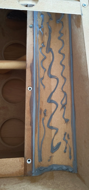

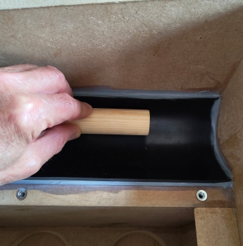

Diffusoren skal jo have lidt gummidæmpning på bagsiden, så på med noget klister:
Gummiet er nu lagt i og klemt godt på plads. For at sikre bedst mulig vedhæftning bruger jeg et stykke rundstok, som jeg ruller frem og tilbage på hele gummipladen:
