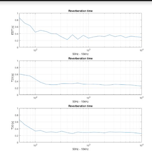

B&K:s efterklangs mätningar av Svens lyssningsrum är ett bra exempel på ett hur de tidsoptimerade wingarna skapar liknande värde på edt och T30 vilket är en markör för ett högupplöst och i tid balanserat lyssningsrum Dessa rum kan användas till två kanal lyssning ,Atmos bio och mixning, samt högupplöst 2 kanal mixning. Nyligen gick detta (bild i bilagan ) wing rum från 2 kanals mixning till att få atmos installationen godkänd av en Dolby representant I de mer påkostade Level 3 rummen så är värdet högre på EDT än T30   Några exempel är Kuzmas och Magicos nya wing show rum Paradigmskiftet inom diffusor världen blev uppenbar då Alon Wolf (Magico) bytte ut RPG diffusorer till WIngarna och konstaterade :
"The goal was to achieve a predictable correlation between simulations, measurements, and listening impressions while minimizing room interaction. This allows us to design a neutral balanced speaker that can work in any room once room issues are mitigated. You can change room behavior; you can’t change the speakers. If a speaker is voiced to a particular room, it will likely never be right in others." This monumental endeavor aimed to ‘eliminate’ the room from the listening experience so we could hear what the speakers, and only the speakers, actually sound like." Magico's measuring and verifying room acoustics outcome - Mission accomplished"

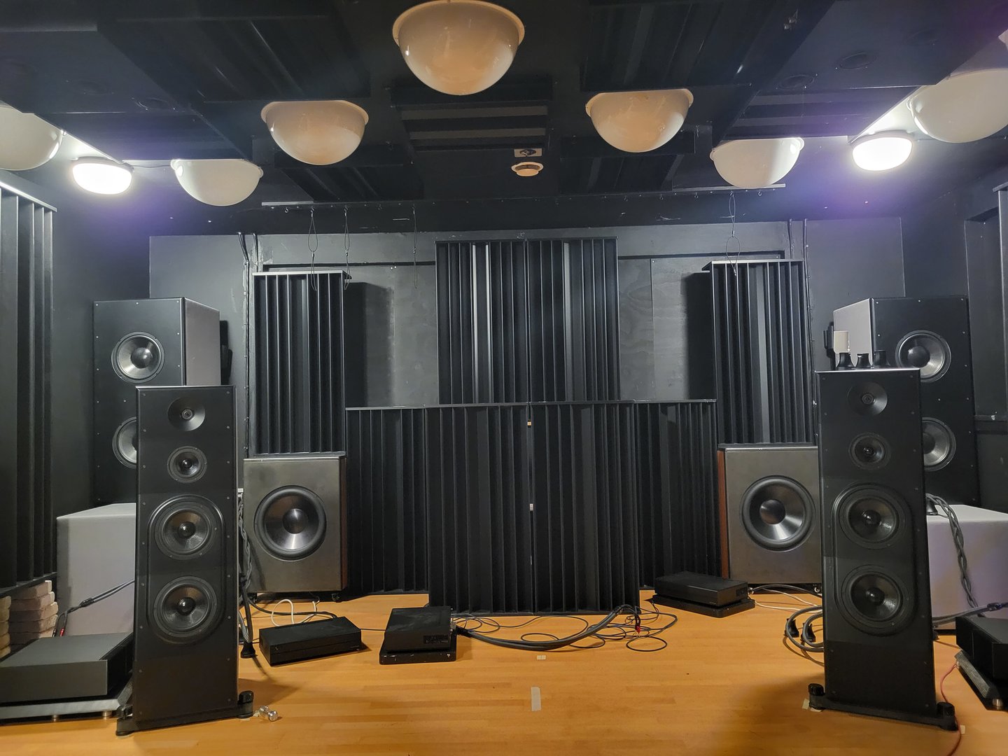

JBLPro skrev:
Jeg havde fornøjelsen af, at høre Sven Palvigs setup som stort set er Svanå diffusere hele vejen rundt. Jeg gik ind med en "frygt" om, at det ville lyde noget rodet og med mangel på præcision og fokus, men det var bestemt ikke hvad jeg oplevede. Sangeren var placeret perfekt mellem de to højttalere og samtidigt havde musikken en rigtig god bredde og dybde i lydbilledet og man havde på intet tidspunkt fornemmelsen af vægge eller at al lyden var begrænset mellem to højttalere. Det lød meget naturligt og havde et bredt sweetspot som ikke faldt helt sammen hvis man sad lidt til højre/venstre fra centerlinjen.
Der var meget ved lyden i Svens rum som tiltaler mig. Min egen fremgangsmåde i mit rum er anderledes hvor der både er dæmpning, diffusorer og "blandingsprodukter" placeret ud fra en analyse af hvad de enkelte reflektioner i netop dét sted på væggen opfører sig. Dér hvor jeg bedre kan lide mit eget er, at jeg synes der er mere ro og præcision i lyden - men det er på noget bekostning af noget rumfornemmelse.
Men alt i alt en god oplevelse!
JBLPro Efter at du var på besøg, har jeg leget med placering af diffuserne på Frontvæggen. Jeg havde placeret to V-wings foran centerhøjttaleren. 120 cm x 120. Ovenpå centeren stod der to W-wings. 120 cm x 120. De blev løftet op med 55 cm, da der ikke var grund til at have en diffuser bag en diffuser.
Billedet viser at de to subwoofere er kommet på plads med bedre lyd til følge. At de støtter Fronthøjttalerne. Bedre dyb bas. Det har betydning for placering af diffusere, efter at subwoofere er flyttet ned. Der står en diffusere ovenpå en subwoofere i hver side, i stedet for gulvet. Og der er placeret 2 W-wings foran centeren højtaleren. I alt 120 cm x 120. Da der også var diffusere ovenpå centererhøjtaleren, har jeg løftet dem op med 55 cm. Det betyder at den billige Pap-wings, der lå ned er fjernet. At sådan en mindre ændring kan betyde noget skulle man ikke tro, men det gør det. Placering af stemmer står endnu mere præcist og rummet står mere flot.
Jeg finder det så vigtigt, at bruge diffusion. Det øger rummets størrelse. Væggene forsvinder, men ikke som et åbent vindue. Der bliver højt til loftet. Boman har arbejdet meget med sit rum, og er glad for det. Det er jo fint. Men i en diskussion om hvad retning der er vigtigt, finder jeg dette vigtigt. At sige sin mening. Jeg er gået en anden vej end Boman, og jeg tror, at hvis disse diffusere havde stået hos Boman, havde han haft bedre lyd. Ikke så frekvensneutral, men mere livagtigt.
Mvh. Sven
