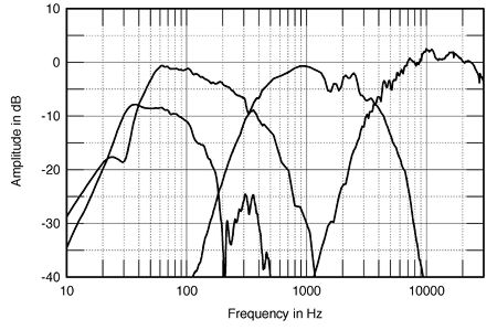

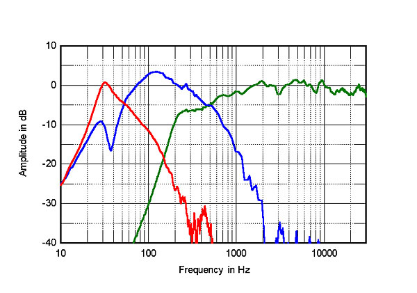

Her er et eksempel på en port der forøger basniveauet da den er afstemt til at afgive sit største output hvor bassen også siger noget.
Her et eksempel på en port der strække bassen nedad da den støtter bassen hvor den er faldet i niveau
Og med hensyn til målinger så kan man roligt stole på målinger i basområdet da det er lange bølgelængder. Man kan flytte mikrofonen ret meget uden målingen ændrer sig.
En 20 hz tone har en bølgelængde der er 344/20:17,2 meter men det betyder ikke at ens stue skal være 17,2 meter lang. Det er en stor misforståelse. Det ville betyde at i rum under 4,5 meter kan man ikke spille under 80 hz 20 hz kan man godt få i et 15 kvm rum
