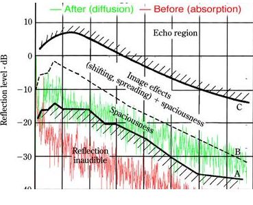

Angående de måliner jeg har vist her i tråden fra mit Lytterum. Der blev spurgt til. Mit Lytterum har diffusere V-vinges.
Jeg har været forbi Sven med min B&K lydmåler og en rundstrålende højttaler. Der er målt med afbrudt støj i 3 positioner i lokalet.
Her er en midling af alle målinger i de tre positioner samt et par billeder af måleopstillingen."
"Hej Karl
Tack för dessa fina mätningar !
de är "spot on" mitt spacioucness koncept där edt=t20 och T30
Används acryl vingar (lägre absorption än pappvingarna som Sven har ) så kommer edt att vara högre än t30 vilket gör att Sabins formel
ej gäller i   wing rum.
