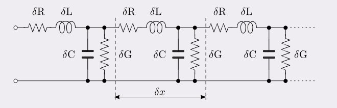

Skal vi ikke lige nøjes med at vise ækvivalentdiagrammet for et kabel i relation til din henvisning.
Problemet med at vise og forklare sammenhængen er at langt de fleste er fuldstændig ligeglade.
For sandheden er at det er for kompliceret at se sammenhængen. Derfor prøver man sig frem med forskellige kabler i stedet.
Forestiller vi os at kabelfabrikanterne oplyste alle disse elektriske værdier, hvordan oversætter vi så til det hørebare resultat?
Uden at skulle gøre mine medmennesker dummere end højst nødvendigt, så ville de fleste logisk tænkende komme til den konklusion,
at jo mindre værdier på alle komponenterne, du viser, jo mindre indflydelse på lyden fra kablet.
Og så er der jo muligheden for, at nogle bli´r helt vildt skuffede, når de får et kabel uden "farvelade".

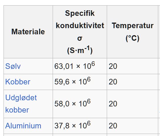

om kablet er ren kobber eller hybrid aluminium/kobber. En yderst relevant kommentar når det handler om kabler generelt. Og
her er vi allerede på vej til at diskutere kabelteorierne!
Det støtter jeg op om med en tabel for metallers ledeevne, som
dokumentation for Mikkels indsigelse.
