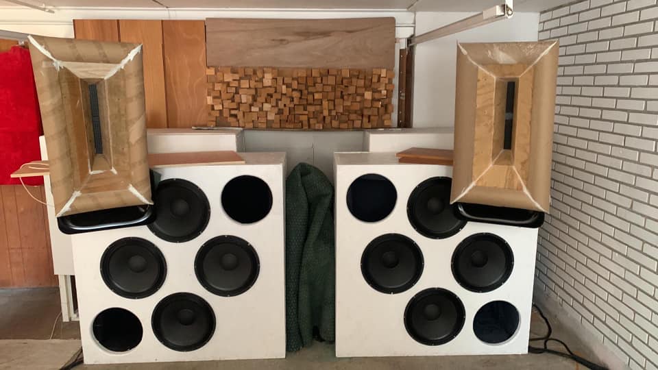

Som "gør det selv" gut får man over tid, som regel, opbygget et godt lager af diverse højttalerenheder fra forskellige projekter. Jeg har
således i længere tid ligget inde med 12 stk. B&G Neo8s magnestat bånd, som har været brugt i en line array højttaler. Så jeg tænkte at
det kunne være et sjovt projekt at lave nogle horn ud af dem og måske kunne det vise sig at være et godt supplement til horn samlingen,
da det er et dipol horn, dvs. bagsiden af enheden spiller med ud i rummet.

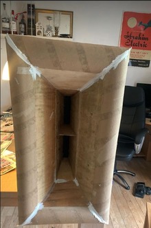

Med lidt inspiration fra Joseph Crowe kunne jeg guesstimate horn formen. Hans er godt nok CNC fræset, jeg har lavet mit med ligesidet
horn profiler og en afrunding.
Her er et link til hans horn https://croweaudio.blogspot.com/2019/09/e-250-dual-planar-fr ont-horn.html
Mit horn.
Super kønt er det jo ikke, så jeg satser på at funktionen er i orden . Der er 2 stk B&G bånd i hornet, som i min version måler h84 b63
d32 cm og har en spredning på ca 90 grader, både horisontalt og vertikalt.

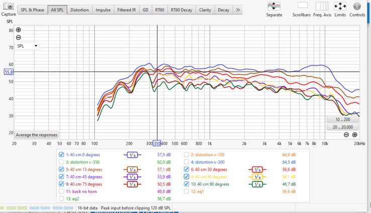

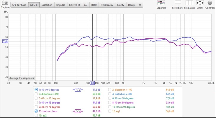

Her er en måling af de 2 bånd med og uden horn. Blå er med horn. Hornet giver ca. op til 8 dB ekstra niveau under 1500 Hz og hele
frekvensgangen bliver mere jævn, super. En velkommen bonus er at området mellem 5-12 KHz også får et tiltrængt løft. Så indtil videre en
god start, der indikerer at hornet virket som tilsigtet.

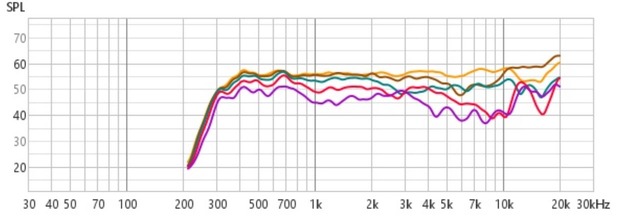

Et godt horn skal have jævn spredning, så lad os se på nogle flere målinger.
Horisontal spredning 0-90 grader. Det ser ganske fornuftigt ud.
Vertikal spredning 0-40 grader. Her kommer der lidt unoder over 10 KHz pga udfasninger, da båndet bliver langt ift bølgelængden. Jeg har
testet med og uden faseplug og det gav ingen signifikant forskel.
Alt i alt skulle det give en jævn power response i rummet, som gør at direkte lyd og reflekteret lyd er tilnærmet hinanden. I samme
ombæring får jeg noget direktivitet på hornet, som mindsker tidlige refleksioner.

er det målt på 1m afstand

Sendt: 14 Oktober 2024 kl. 19:29 | IP-adresse registreret
ca. 50 cm, kan prøve at måle 1m fra og se om det ændre noget.

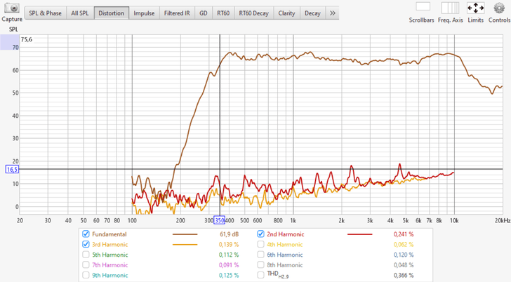

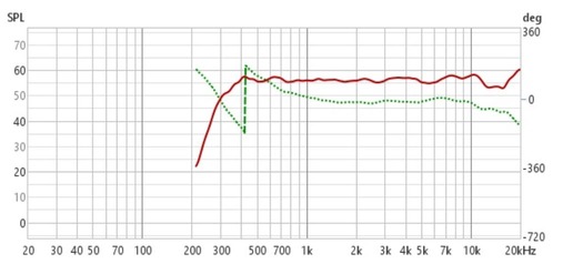

For at finde ud af hvor langt ned i frekvens jeg kan bruge båndet har jeg lavet en forvrængningsmåling.
Ved ca. 350 hz stiger forvrængningen.
Med et højpas 48dB/Bw sat til 350 hz, kommer forvrængningen nogenlunde under kontrol og det passer meget godt med hvad jeg
forventede.
Med højpas og EQ ser det ret fornuftigt ud.

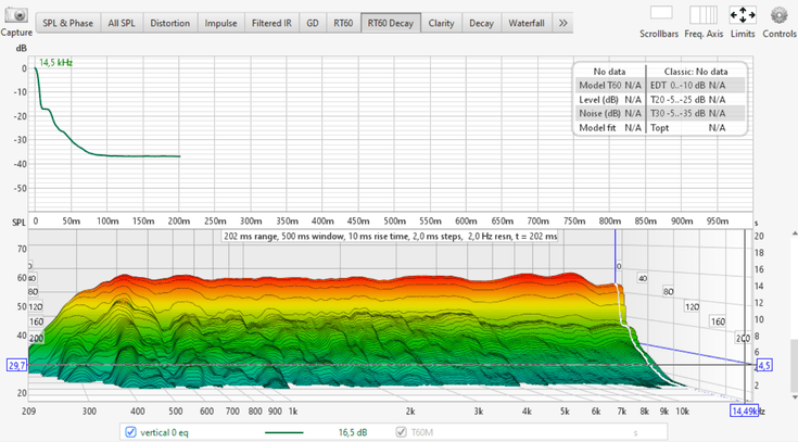

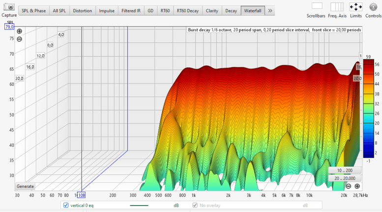

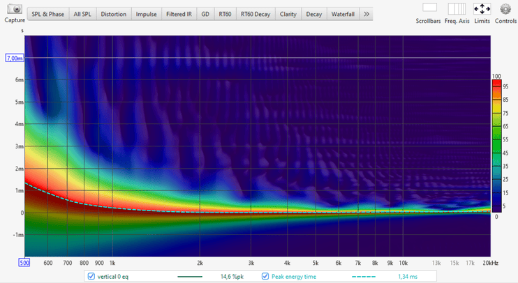

Jeg har lavet nogle burst decay og vandfaldsplot målinger, som viser hvor meget energi der bliver opbygget i hornet i tidsdomænet. De
hjælper med at se om der er problemer med uønskede resonanser og diffraktion fra horn munden, som kan løbe tilbage ned i hornet og
generere HOM's (high order modes). HOM's er et udbredt problem for mange horn pga at termineringen af horn munden ikke er korrekt
udformet og kan resultere i at udbredelsen af lydbølgen ud af hornet bliver kompromitteret.
Kort sagt vil et rent burst decay resultere i ren lyd.
Det man gerne vil se er et hurtigt faldende decay efter den indledende lyd (burst). Alt det lyseblå fnidder der er mellem 300 og 3000 Hz er
fra rummet. Oppe ved 20KHz ses noget opbrud i membranen, det er heldigvis et godt stykke uden for høreområdet for almindelige
dødelige.
Wavelet spektrogrammet ser rent ud.
RT60
Alt i alt er jeg rigtig godt tilfreds med resultatet med horn projektet. Der er fin kontrol over lydspredningen, burst decay er fin, kapaciteten i
hornet er glimrende og de går langt nok ned til at dække fra nedre mellemtone (350Hz) og helt op, hvilket giver en god homogenitet, da
der ikke skal deles i det vigtige 1500-4000 Hz område.
Den nærmeste fremtid byder på lidt mere hornbyg, jeg har et par ideer jeg skal have testet af. Det er sjovt at "gøre det selv"
Horn må ha' synergy

Hej bekker, ja der er stereo horn installeret nu og de får lov at blive. Arbejder på at 3d printe et sæt horn, jeg har tegnet det men skal have
min printer op og køre igen.

Imponerende! Fedt at se et DIY-projekt hvor de valg du træffer er understøttet af målinger af forskellige parametre såsom forvrængning og spredning.
Ved du hvad der forårsager det "on-axis peak" ved 6khz-10khz ca? Så snart du går 15 grader horisontalt, forsvinder det. Tænker det skal tages med i
betragtning ift. hvor meget højttalerne skal vinkles.
Jeg går ud fra, at du kører aktiv deling på det? Hvilken DSP?

Sendt: 30 December 2024 kl. 14:51 | IP-adresse registreret
Takker Audioguy. On-axis peak på et par dB er fra hornet. Hvis du ser på målingen med og uden horn er det tydeligt at se, jeg nævner det
endda også i teksten Ja aktivt med Minidsp og DRC Designer som laver IR korrektion.
