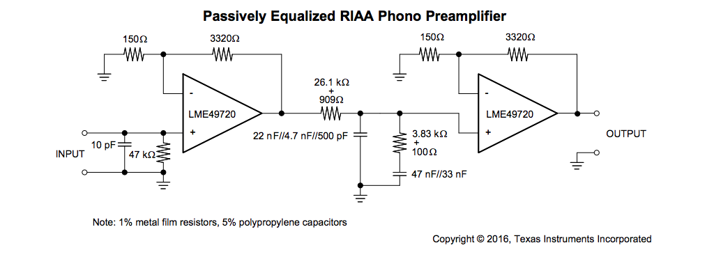

Når nu du vil bygge RIAA med opamp er der jo også denne blandt så mange andre ideer.
Fordelen ved denne er at den anvender passiv RIAA korrektion hvor andre har den siddende i feedback kredsløbet.

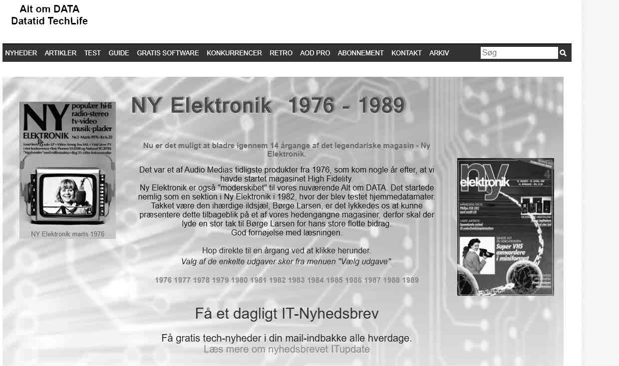

      Hvis man Googler "Ny Elektronik" kommer der bla. op at de er skannet ind af en
   der hedder Børge.
       HILSEN SAVKLINGE

Link til bladene fungere desværre ikke

Præcis de egenskaber der er fordelene ved mit ovenfor viste diagram fra Texas Instrument.
Her er der blot gjort yderligere ud af at forbedre disse forhold. Med nyere og bedre OPAMPs og frekvenslineær feedback.

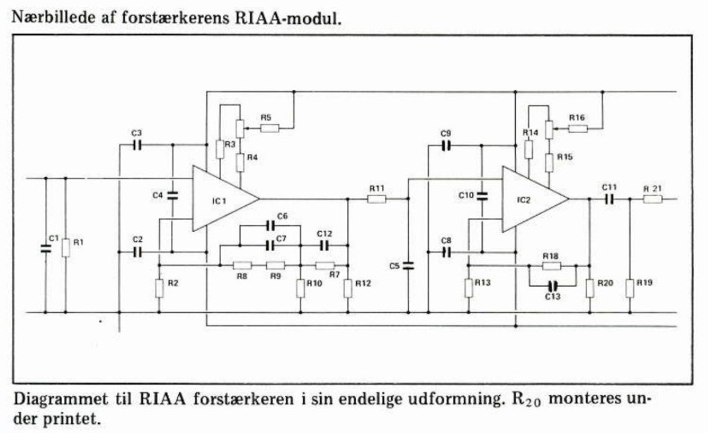

Endelig kan det ønskede være fra den endelige udgave fra det ongoing forforstærker projekt
1981 udgave 7/8 Side 32 hvor man efter flere eksperimenter kommer frem til en endelig løsning med OPAMP.
Uden at det ændrer noget ved mit ovenstående forslag
LINK

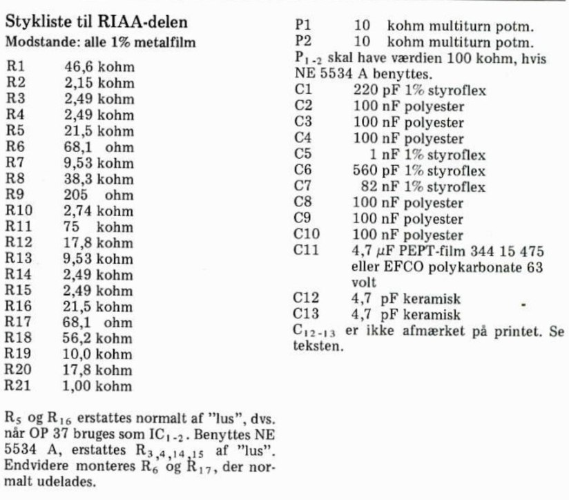

Her er diagram og stykliste til Ny Elektroniks RIAA.
