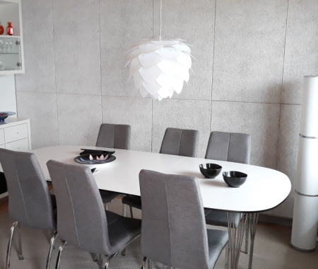

REW kan hjælpe dig med RT60. Og vigtigt - sørg for at materialerne opfylder betingelser til brandsikring.
Det er her Rockwool og glasuld er velegnede på lige fod med træbetonplader. Selv har jeg beklædt mit rums bagvæg med en
sådan kombination i 15 cm tykkelse med stor succes. Min RT60 er kommet ned under 0,3 sekund jævnt mellem 200-20.000 Hz.

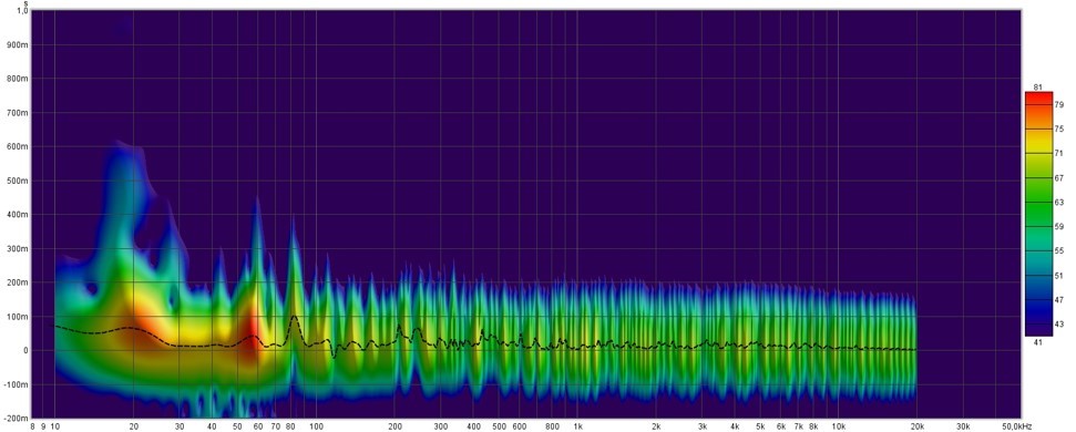

Her er RT60 kurven grafisk fra dengang frekvensgangen hos mig i den akustikregulerede stue var tilnærmet snorlige.

Billedet viser ikke en AT60-kurve. Det, du ser, er en farvekodet spektrogram- eller vandfaldsplot, som visuelt repræsenterer frekvensspektret af et signal, der varierer over tid. X-aksen repræsenterer frekvens i Hz (fra 9 Hz til 50 kHz), og y-aksen repræsenterer tid eller en anden variabel (fra -200m til 1000m). Farveskalaen til højre indikerer signalets intensitet eller amplitude, med farver, der spænder fra blå (lav intensitet) til rød (høj intensitet).

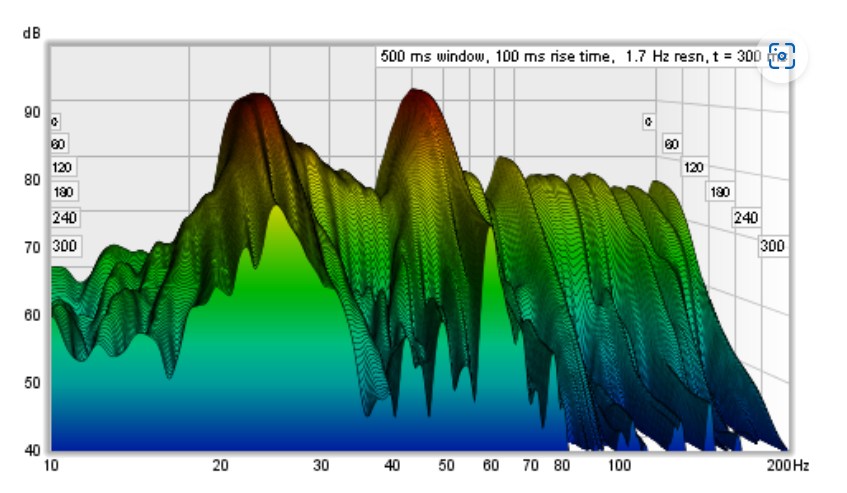

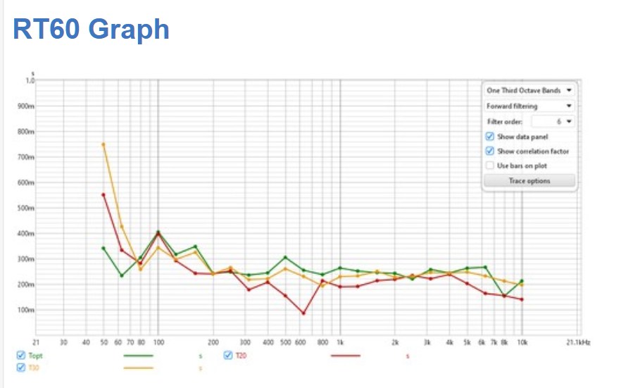

Jeg går ud fra at du leder efter en graf som nedenstående.
Og for at du ikke skal blive forvirret er der her tale om eksempler, hentet fra den henvisning jeg linkede til i et indlæg overfor.
Målingen kan i REW programmet visualiseres gennem to 3D grafer. Waterfall som det ene og spektogram som det andet.
Det er spektogramvisningen jeg har benyttet. Her skal du forestille dig at se et Waterfall lodret ned fra oven.
Farverne viser intensiteten i begge tilfælde.
Tallene til venstre på spektogrammet viser antal millisekunders efterklangstid.
I mit tilfælde ud fra en RT60 måling, udført tilsvarende den lige nedenfor her.
