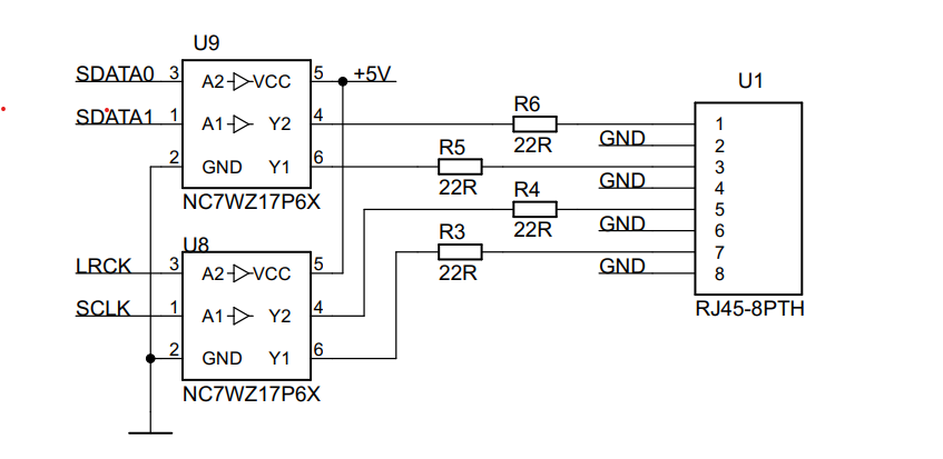

Kære alle
Er der nogen, der kan afkode, hvordan der kan trækkes et I2S-signal ud af denne RJ45 connector?

Det burde da være lige ud af landevejen, da U8 & U9 "bare" er helt alm. buffere.
SDATA0 = U1 pin1
SDATA1 = U1 pin3
LRCK     = U1 pin5
SCLK     = U1 pin7
2-4-6-8 er GND til respektive 1-3-5-7

Sendt: 12 Februar 2025 kl. 11:57 | IP-adresse registreret Citér phy1970
Mange tak Boydk.
Jeg var selv lidt i tvivl om LRCk til pin 5, men nu giver jeg den bare gas.

Sendt: 12 Februar 2025 kl. 13:08 | IP-adresse registreret Citér Boydk
Hvis du ser på designeringen på bufferen og ikke en vandret forbindelse, gi´r det jo mening.
A1 & A2 som input...... Y1 (for A1) og Y2 (for A2) som output. Keine hexerei
