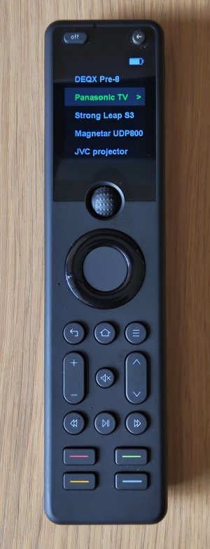

Der var ikke noget stort udvalg af remotes, der kunne tilgodese alle krav, men i mine søgninger kunne jeg se, at der var en del, som var godt tilfredse med Sofabaton X1S, så jeg hentede sådan en hjem (formedelst ca. kr. 2.000).
Sofabaton X1S består af en remote uden IR sender og en hub med en kraftig IR sender. Derudover medfølger et par meget kraftige mini IR-blastere med ledning, som blot plugges i hub'en. Remote og hub kommunikerer (2-vejs) med hinanden via RF. Hub'en benytter wifi til at hente kodebiblioteker for kendte apparater, og den kan også lære kommandoer direkte fra andre remotes. Endelig har hub'en en app til mobilen, som benyttes ved opsætning, men som også kan benyttes som remote.

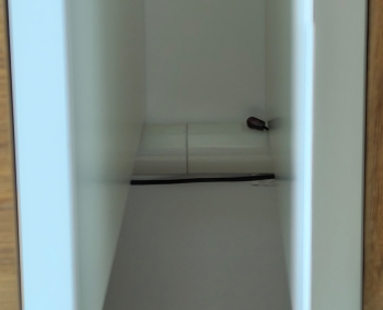

Jeg har valgt at placere hub'en i skabet, hvor den helt problemfrit betjener apparaterne der. Til TV og projektor har jeg sat en mini IR-blaster et meget lidt synligt sted, men IR-signalerne kommer stadig fint frem til apparaterne.
Såvel almindelig betjening af remoten som indlæring af nye kommandoer via hub'en er betydeligt kvikkere end med min gamle Logitech remote, men til gengæld er udvalget af fysiske knapper på selve remoten lige skrabet nok efter min mening. F.eks. mangler der en separat pause-knap og nummertaster. Heldigvis er der (ligesom i Logitech'en) mulighed for at programmere soft keys, som kan betjenes via valg fra skærmen. Der er ikke tale om en touchskærm (det har Logitech'en, men skærmen er langsom). Skærmen betjenes derimod med et rullehjul og valg på skærmen foretages med et tryk på rullehjulet.
Efter lidt tilvænning oplever jeg, at det hele fungerer mere smidigt og hurtigt end med Logitech'en, men jeg er lidt spændt på holdbarheden, som jeg ikke kan sige noget om efter blot 2 ugers brug. Fjernbetjening via appen fungerer også helt lydefrit.
